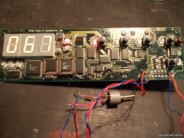

Пришла новая плата контроллера. Поставил. Стал включаться на выполнение программы (однозначно старая плата неисправна), но возникла очередная проблема в режиме "Р" программирую 134град. остальные параметры по минимуму - проходит 10 мин. продувку, нагрев 134град. и стоит не переходит на режим стерилизации (дольше 25мин не ждал -иначе ошибка 04-нагрев больше 30мин.) температура держится 134-135град. Несколько попыток.
Принес старую плату, на столе подключил питание 24в, вместо датчика сопротивление (100-150 Ом переменное) всё включается, на выполнение программы также не идёт (удобно, что других датчиков подключать не надо). Сейчас пытаюсь связаться с тюменскими инженерами, но москвичи тел. не дают (плата приобреталась в ООО "Олимп"-дилеры ТЗМОИ)

В пятницу нашел причину с выводом на дисплей символов «С.0.0». Оказывается по какой то причине потерял сопротивление резистор на основной плате контроллера R109 10 Ом. Заменил и все заработало нормально. Спасибо за поддержку.
