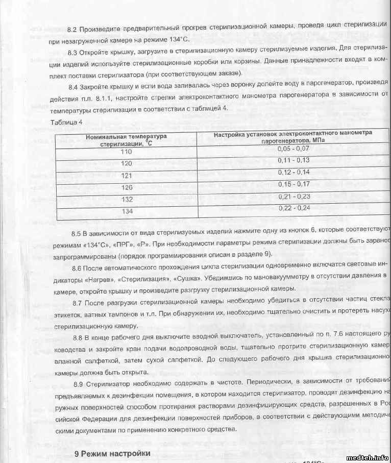

vicomДата: Четверг, 21.Апр.2016, 09:10 | Сообщение # 60
У вас сообщений: 62
инженер-медтехник
Архангельск

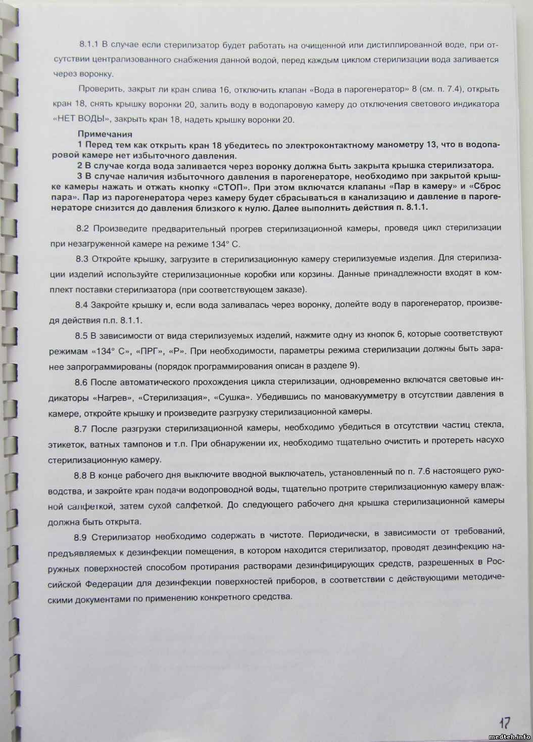

"Установка пределов эл/конт манометра в авт. режиме не имеет значение (или имеет?)"
Имеет значение, так как система инертна. Инструкция, Порядок работы, п.8.4.
Я настраиваю эл.конт.манометр в ручном режиме на нужную температуру.
QuexДата: Четверг, 21.Апр.2016, 10:43 | Сообщение # 61
У вас сообщений: 102
Ч
Хм.. получается в зависимости от выбранной программы следует каждый раз вручную подкручивать эл/конт. манометр на соответствующее давление? Однако...
vicomДата: Четверг, 21.Апр.2016, 10:57 | Сообщение # 62
У вас сообщений: 62
инженер-медтехник
Архангельск
У меня в аптеке 4 автоклава, 3 на растворы 121 и один на материалы 134. Такова правда жизни российских АВТОМАТИЧЕСКИХ автоклавов)
QuexДата: Пятница, 22.Апр.2016, 18:06 | Сообщение # 63
Ч
Кстати, в инструкции к моему автоклаву в п.8.4 указание подстраивать манометр отсутствует. Но, пожалуй, это все равно нужно делать.

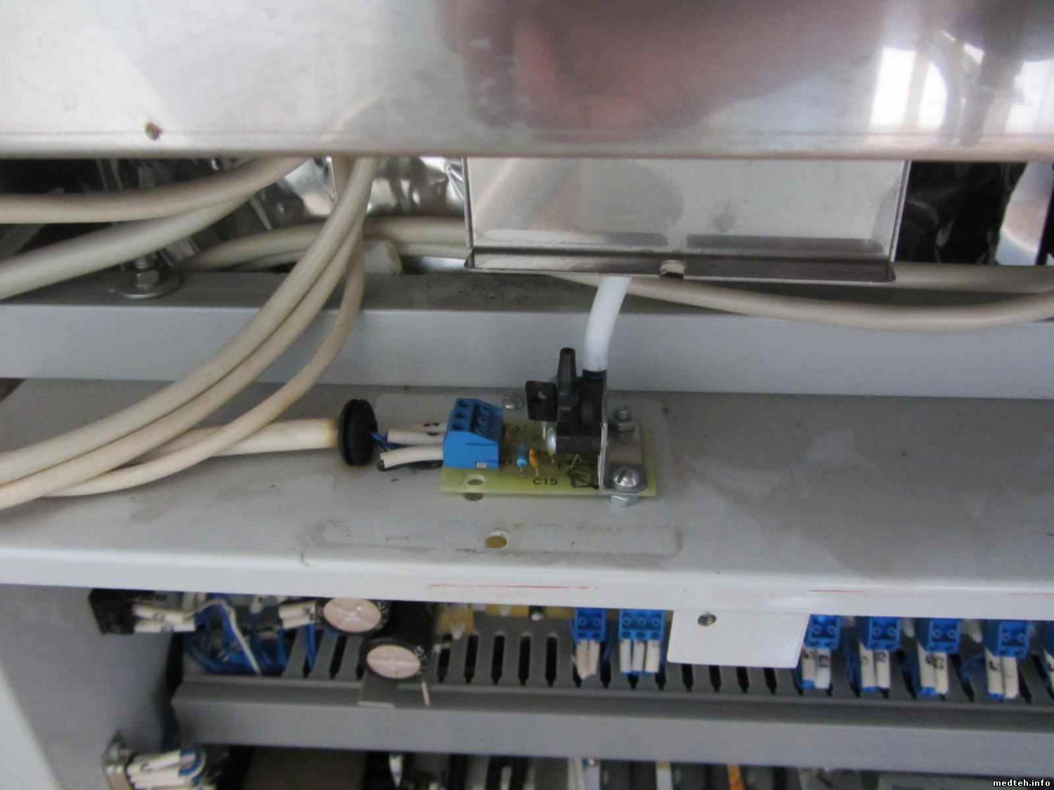

ek16Дата: Воскресенье, 24.Апр.2016, 18:15 | Сообщение # 64
У вас сообщений: 218
инженер-электрик
Тюмень
Quex, до 2007 года нужно было настраивать контактный манометр, после 2007 года парогенератором управляет интегральный датчик давления Motorola.
Манометр нужно перестраивать только при работе на ручном управлении (с ручным пультом)
Александр
vicomДата: Понедельник, 25.Апр.2016, 08:12 | Сообщение # 65
У вас сообщений: 62
инженер-медтехник
Архангельск
То есть давление в п/г изменяется в зависимости от выбранного режима стерилизации? Это здорово! У меня стерилизаторы декабря 2007 года, нет интегрального датчика. Может с 2008-го?
