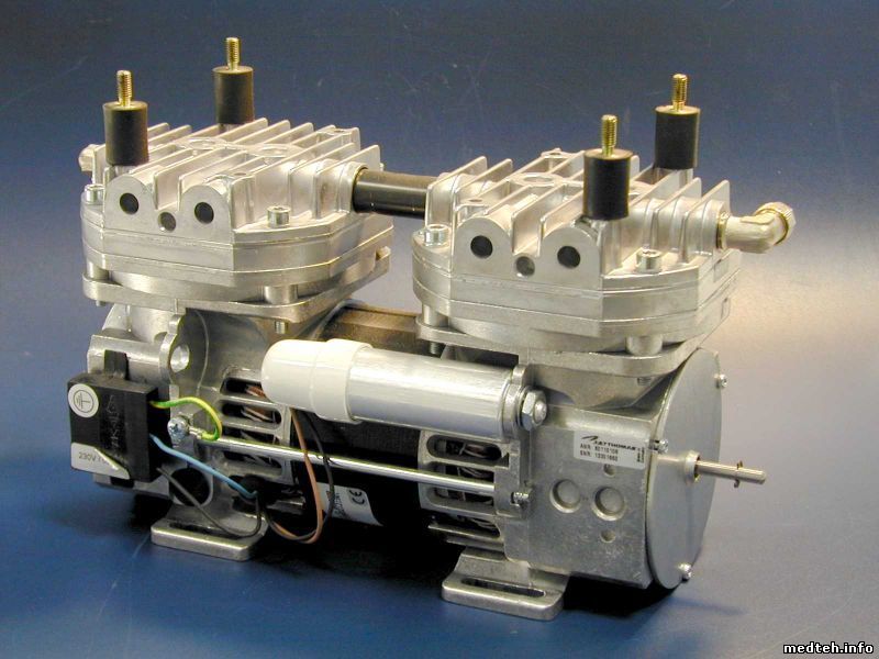

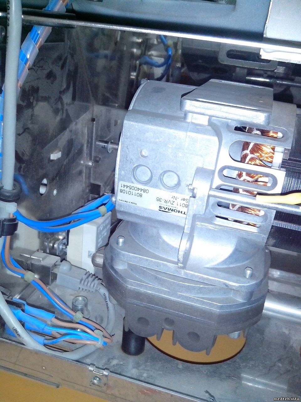

seabeeДата: Четверг, 24.Окт.2019, 06:34 | Сообщение # 47
У вас сообщений: 1319
Интересно, должен быть вентилятор слева от помпы?
Вал сильно выдвинут и фиксатор стоит.
MurishanДата: Четверг, 24.Окт.2019, 10:01 | Сообщение # 48
У вас сообщений: 102
Там нет крыльчатки. Это старая помпа, сейчас ставят немного другие, на них уже нет торчащего вала.

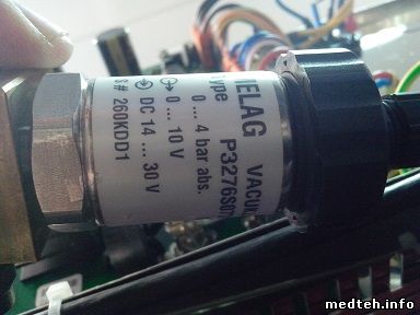

seabeeДата: Понедельник, 20.Янв.2020, 09:15 | Сообщение # 55
Спасибо за подсказку.
Температуру показывает нормальную, а давление показывает при продувке наполовину заниженное.
От чего и не запускается помпа - ошибка 414. При 110 гр. давление 0.3-0.7 бар (вместо 1.2-1.7 бар).
Датчик давления - при атмосферном выход 18 В, при 2.1 бар выход 11 В.
Для входа в service menu parametуr нет пароля для изменения давления продувки.
Сообщение отредактировал seabee - Вторник, 21.Янв.2020, 06:11
spynetДата: Четверг, 23.Янв.2020, 20:55 | Сообщение # 56
У вас сообщений: 72
seabee.
При шаге SF12 должен включатся вакуумный насос и, если за 20 секунд давление не опускается до 500 мбар, то выскакивает ошибка 414.
Датчик давления можно проверить при старте программы - при старте программы давление должно быть 1000 mbar (+/- 50mbar).
Цитата seabee ()
По документации - перегиб труб сброса
В документации описывается общая ошибка для аппаратов с мембранным и водокольцевым насосоми ...
Клапан SV vacuum II (индикатор DCOUT 7 на плате) имеет сверху отверстие (если отверстие забито, то насос не сможет запуститься) для, так сказать, свободного запуска вакуумного насоса (индикатор ACOUT 5 на плате), и после запуска насоса клапана SV vacuum II и SV vacuum I (индикатор DCOUT 1 на плате) открываются.
Если пар плохо охлаждается через радиатор, то это приводит к перегреву вакуумного насоса и он не сможет нормально работать...

seabeeДата: Пятница, 24.Янв.2020, 07:35 | Сообщение # 58
Да, это SV vacuum 2.
При этом через сервис он работает хорошо. При давлении в камере не срабатывает.
Поставим пусковой кондер на 12 мкФ, поменяем клапан с другого.
Сообщение отредактировал seabee - Пятница, 24.Янв.2020, 07:43

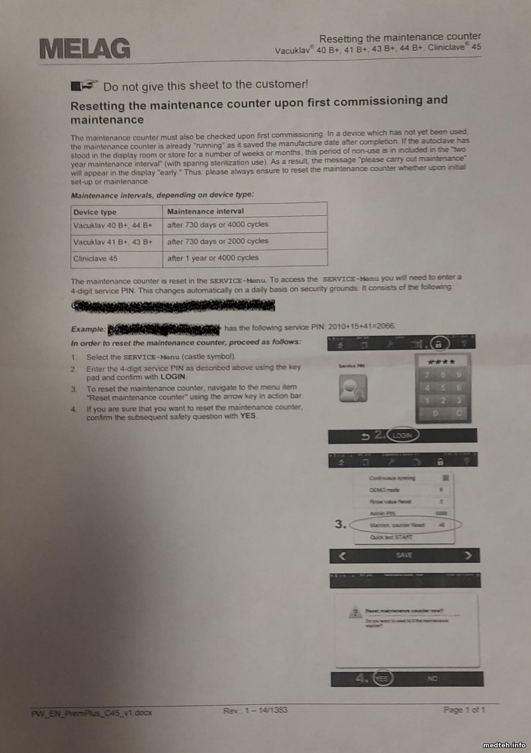

Вопрос по ТО: организация купила расходники, просит поменять, но возникает вопрос, как зайти в сервисное меню, для сброса ТО.
Может кто подсказать?

Подскажите, пожалуйста, как сбросить техобслуживание на паровом стерилизаторе Vacuklav 43B ф.Melag.
инженер osyrotko, обязательно всё-таки прочтите, уразумевая, сообщ.1 и ЭТУ ссылку в нём.

Ivan_RabinДата: Четверг, 01.Авг.2024, 19:00 | Сообщение # 67
medical ingeneer
Харьков
Цитата Munlik ()
351 - просит провести техобслуживание (замена фильтров, смазка, чистка и т.д.).
Уважаемые коллеги-инженера, а как зайти в сервисное меню данной модели парового стерилизатора (какой сервисной код/пароль необходимо ввести), чтобы после замены ежегодного сервисного рем.набора (арт. 70010 Набор для обслуживания Vacuklav 41B / 43B -> https://diamed-catalog.ru/nabor-d....) эту 351 ошибку убрать (обнулить)?! blush blush
Более никаких ошибок данный стерилизатор у нас в клинике не выдаёт нам на радость.
Заранее - спасибо всем. wink
skvorcovs77Дата: Пятница, 02.Авг.2024, 10:43 | Сообщение # 68
У вас сообщений: 55
Осваиваю ремонт и обслуживание стом
Симферополь
В Ivan_Rabin, в наборе для сервисного обслуживания должна быть инструкция: что делать, как войти, доки для заполнения.
Только важная оговорочка: вход в сервис - только для специалистов. Пользователю - не показывать. Так и написано: "Do not give this sheet to the customer".

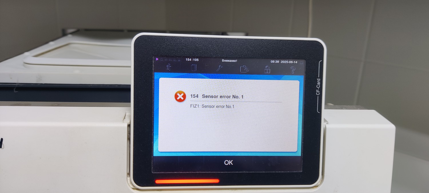

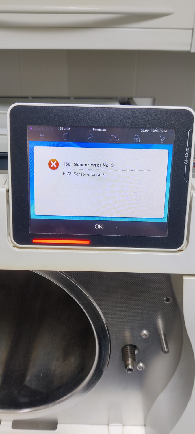

CTACOKILLeRДата: Суббота, 14.Июн.2025, 11:52 | Сообщение # 69
Тюмень
Здравствуйте, может кто подскажет в какую сторону двигаться? Запустили автоклав и начал такое выдавать после того как поработал немного, спасибо
MurishanДата: Понедельник, 16.Июн.2025, 14:53 | Сообщение # 70
Датчики температуры на 1 и 3 аналоговых входах не подключены, либо разомкнуты. Нужно прозвонить датчики, убедиться что разъемы подключены нормально.
