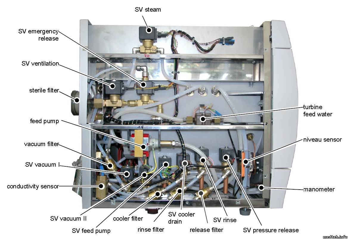

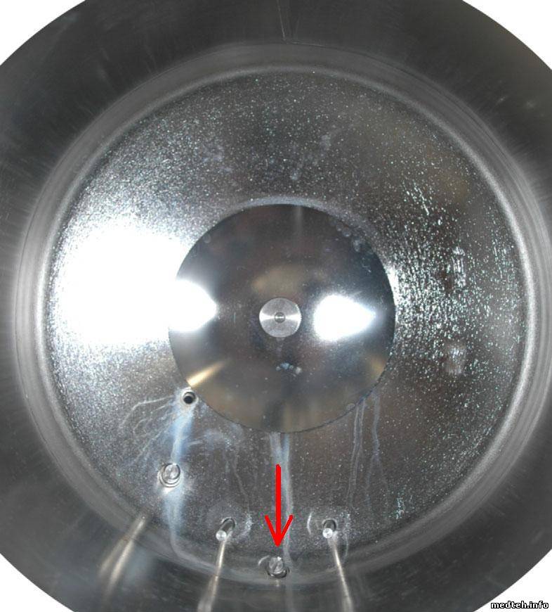

Где искать - Фильтр в стер. камере (находится между двумя температурными датчиками и внизу) -> release filter -> SV pressure release -> радиатор -> cooler filter -> SV cooler drain.
Возможно накрылась катушка или сломался клапан (SV pressure release или SV cooler drain). Можно, временно, заменить с SV rinse (он не используется во время работы, но перед отсоединением этого клапана !ОБЯЗАТЕЛЬНО! проверить, что бы не было давления во второй камере). На клапана, при включении, должно подаваться 24 В.

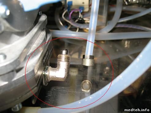

spynetДата: Пятница, 22.Ноя.2013, 19:18 | Сообщение # 17
У вас сообщений: 72
Цитата seabee ()
Фильтра в самой камере(между датчиками) нет.
Должен быть, если его кто то не выкрутил:

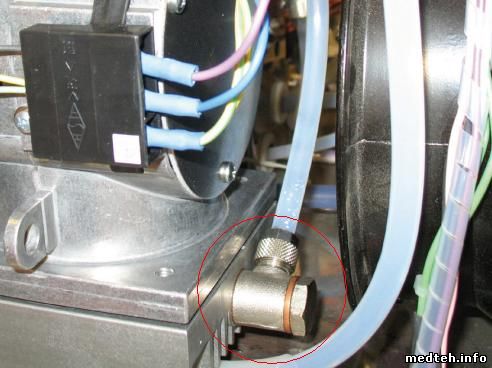

Думаю, ошибка 414 - это сама помпа. Вал крутится туговато. При её демонтаже запускается напрямую легко. При подключении
шлангов иногда не запускается. Не хватает мощи провернуть вал с мембранами.
В клапанах грязь была по краю мембраны, но она не влияла.
При универсальной программе - при ошибке 414, 124 - обмотка помпы перегрета.

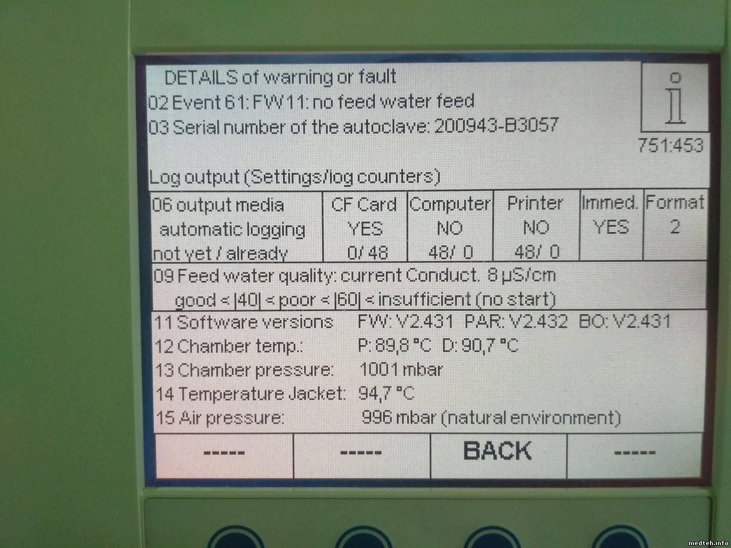

Эта ошибка означает f.e204 no memory for program log recording. Есть только английская версия. Русской нет.

Может кто подскажет куда копать? Melag 43b (2010г), fault 61 - no feed water feed. Крышку открываешь - все работает, крышку закрываешь - ошибка 61.
MurishanДата: Пятница, 11.Авг.2017, 11:46 | Сообщение # 33
У вас сообщений: 102
Ошибка связана с тем, что нет сигнала с измерительной турбинки (датчика потока), которая стоит на входе помпы подачи воды. Если со снятой крышкой паровой стерилизатор работает, предположу, что проблема в плохом контакте разъёма турбинки. Надетая крышка его пережимает, контакт теряется.
sobakivseДата: Пятница, 11.Авг.2017, 17:13 | Сообщение # 34
универсал
ЦФО
Murishan, Спасибо большое, не заметил сразу, изоляция порвалась на проводе между флуометром и датчиком уровня воды, видимо он на корпус коротил как то... Вообщем заизолировал и все прошло.
