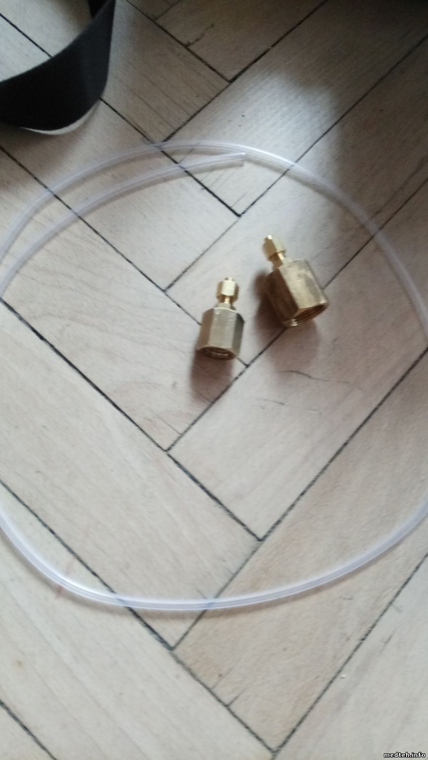

Всем доброго дня! Подскажите :заказывали трубопровод от парогенератора до манометра в результате прислали пластиковую трубку с несколькими переходниками(фото прилагаю) какова надежность? Кто ставил подобное?
Дата: Пятница, 25.Май.2018, 17:52 | Сообщение # 129
Такую трубку в Ростове можно было купить и здесь https://www.camozzi.ru/contact/office/office_17.html или аналогичной фирме - у них всё хоть с сертификатами . Вообще то замена медной трубки на пластиковую это изменение заводской конструкции - лучше всё иметь с документами . Хотя сейчас практически везде ставят пластик , те же водомерные колонки на новых автоклавах .
Сообщение отредактировал bektyish - Пятница, 25.Май.2018, 17:53
Дата: Суббота, 26.Май.2018, 20:08 | Сообщение # 131
У вас сообщений: 237
slt, в таких автоклавах, 2016 года выпуска, аналогичные трубки (разного диаметра) стоят на манометры парогенератора и камеры, водоуказательной колонки, подачи пара из парогенератора в камеру. На подачу воды в парогенератор бронированный (в металлической оплётке) шланг как для бытовой сантехники (тонкий). Слив воды из парогенератора - армированный резиновый шланг до трубки, выходящей на парогаситель.

Производитель уже давно сам такие ставит. Но, слабое место: в местах крепления (особенно со стороны котла) трубка часто трескается, поэтому укорачивать по месту не рекомендую.

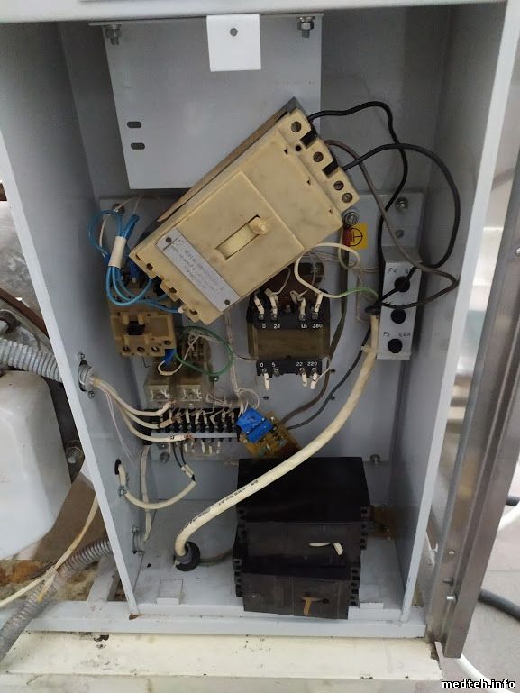

Доброго времени суток, коллеги. Столкнулся с одной неисправностью ГК-100-3М.
ЦитатаVladyka ()
с.144: Точная модель ГК-100-3.
При включении либо ничего не происходит, либо кратковременно срабатывает пускатель (Нажался/отжался). Рэле на 24В срабатывает, а на 220В нет. Пробовал менять пускатель - картина таже. Рэлюшки менял - не момогло. Манометр менял - эффекта ноль. Переподключал провода к манометру - исключал неправильное подключение манометра ... даже платку менял - ничего не помогло. Датчики уровня воды принудительно закорачивал - релюшка звенит по другому, но пускатель не зажимает. Подскажите, что это может быть? <-------V/'L'@Дb)KA------->

Фото шкафа автоматики и мануал со схемой в прикреплении. С фазами всё нормально, приходят три разные фазы (между каждой парой по 392В). Пускатель (Р2) кратковременно срабатывает (не фиксируется, сразу отжимается) после включения с кнопки (В2) "ВКЛ" на лицевой стороне стерилизатора. Предохранители, манометр, и обе релюшки - рабочие.
Кнопка (В2) "ВКЛ" на лицевой стороне стерилизатора в спецификации именуется как Тумблер ТВ 1-1 Значит, должна быть у вашей кнопки фиксация после нажатия, прозвоните. Ещё обратите на контакты Р2 вашего пускателя, через которые он самоблокируется и остаётся во включенном состоянии до срабатывания реле Р1 по достижении максимальной температуры.
Дата: Вторник, 16.Июн.2020, 05:16 | Сообщение # 147
Vladyka, какой всё-таки стерилизатор: ГК-100-3М или, судя по представленному Вами паспорту (если он действительно от рассматриваемого аппарата), просто ГК-100-3? А может ЭТОТ ? ...
Исходя из схемы, в представленном паспорте, при включении пускателя, если, конечно, он исправен, и не подгорели его контакты, загорается индикатор (лампочка Л1) "СЕТЬ". Что с этим этапом работы схемы? Если не горит, то либо перегорела лампочка индикатора "СЕТЬ", либо неисправна её цепь, либо неисправен (пергорел) её предохранитель Пр7 ... Что очень вероятно, раз как-то кратковременно срабатывает пускатель. Правда, для этого должна быть исправны лампочка Л2 "НЕТ ВОДЫ", реле Р3 (не погорели ли его контакты) и исправна её цепь ...
А далее, надо проверить срабатывание датчика уровня, об этом смотри предложенное bektyish в с.136 ... Хотя, судя по тому, что кратковременно включаются контакты реле Р2, то Р3 срабатывает, а это значит, что цепь датчика исправна и и сам он исправен. Как вариант, для повышения электропроводности воды в парогенераторе, её надо слегка "подсолить" (щепотку поваренной соли вполне достаточно) ... А так, надо почистить/заменить сам датчик, что вероятно ...
Просто нет слов! Я бы ещё долго голову ломал ... Проблема, действительно, в кнопке. Замкнул отвёрткой контакт, пускатель сразу прилип наглухо. Радует, что не зря в пускателе отломанный кусочек пластика извлёк. Большое СПАСИБО форуму и участникам! <-------V/'L'@Дb)KA------->

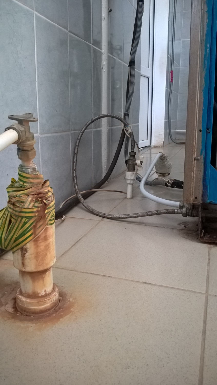

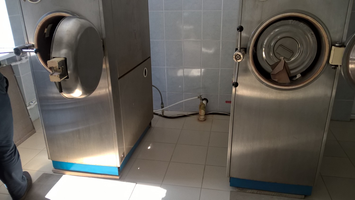

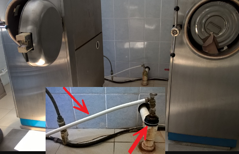

Здравствуйте! Два одинаковых паровых стерилизатора ГК-100-3М выпуска 2011г. Тот, что расположен левее ранее часто ломался. Подозреваю, что не последнюю роль в этом сыграло то, что слив у левого стерилизатора подключен высоко. На следующем фото сравнение подключения левого и правого. В данный момент предстоит замена электроконтактного манометра. Ожидаю, что ремонт этим не ограничится. Работаю недавно. Контактов с человеком, ранее обслуживавшим эти стерилизаторы у меня нет. Стоит ли промывать парогенератор перед заменой манометра? Достаточно ли будет прочистить сифонную трубку?
Дата: Четверг, 20.Май.2021, 16:01 | Сообщение # 158
ГК-100-3М выпуска 2011 г - очевидно, что срок гидравлических испытаний истёк. Если трубка стеклянная, есть вероятность поломки при затягивании соединения, а там, наверно, ещё резиновые кольца. Вызывайте специалиста, заодно и всему научитесь.
Неверно, гидравлические испытания можно проводить в любое время, как по инициативе медтехника, так и медперсонала ... Вопрос зачем ... За время эксплуатации парового стерилизатора официально в соответствии с установленным порядком осуществляются его технические освидетельства (ТОС), в том числе и с применением метода гидравлических испытаний, ТОСы могут производится планово в установленные сроки - очередные и внепланово с обоснованием - внеочередные. См. соответствующую тему про ТОС. Истёк установленный нормативный срок эксплуатации, но срок безопасной технической эксплуатации в установленном порядке можно обоснованно продлевать.
Дата: Пятница, 21.Май.2021, 14:15 | Сообщение # 159
У вас сообщений: 68
1. Что такое - "часто ломается"? 2. Причём здесь слив? 3. Замена манометра и чистка ПГ - это разные вещи, и никак не связаны между собой в неисправностях (как правило). 4. Опишите проблемы поподробнее и тогда будет решение вопросов. Это не самый сложный стерилизатор ... PavelSA
Прошу прощения за неточность: оба стерилизатора 2002 года. 1 Левый стерилизатор ломался значительно чаще правого. Женщина, работающая с ними, не озвучила подробности. 2 Слив был засорен. Когда сняли белую металлопластиковую трубку, то забита она была так, что почти не пропускала воздух. Трубку заменили, поправили уплотнение на входе в канализацию (иногда выходил пар). 3,4 При продувке стерилизационной камеры, давление снижалось очень медленно. Стрелка манометра не опускалась до нуля, даже когда манометр сняли со стерилизатора. Установили новый. Других работ пока не делали. Спасибо всем, кто откликнулся!
