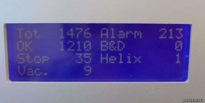

Доброго времени суток, всем!
Помогите кто чем может!
При включении парового стерилизатора класса В E9 Inspection® (не полностью указана фактическая модель стерилизатора ) итальянской компании Euronda S.p.A. (бренд - "EURONDA") на дисплее появляется сообщение: "It is suggested a technical check-up for a programmed maintenance. Please contact technical service" - что значит: надо провести техническое обслуживание с помощью уполномоченной сервисной службы.
После нажатия на кнопку "ОК" стерилизатор работает как обычно.
Чистка и частичная разборка, а затем и сборка не помогли. Появление сообщения при включении не прошло.
Может кто знает как убрать это сообщение? ...
FF2FДата: Пятница, 24.Фев.2012, 11:01 | Сообщение # 3
У вас сообщений: 427
Вот так..
E9.docx (370.2 Kb)
gloottДата: Суббота, 25.Фев.2012, 10:32 | Сообщение # 4
У вас сообщений: 35
ведущий инженер
Тюмень
Спасибо!
Очень помогло! Надпись пропала и счётчики обнулились.

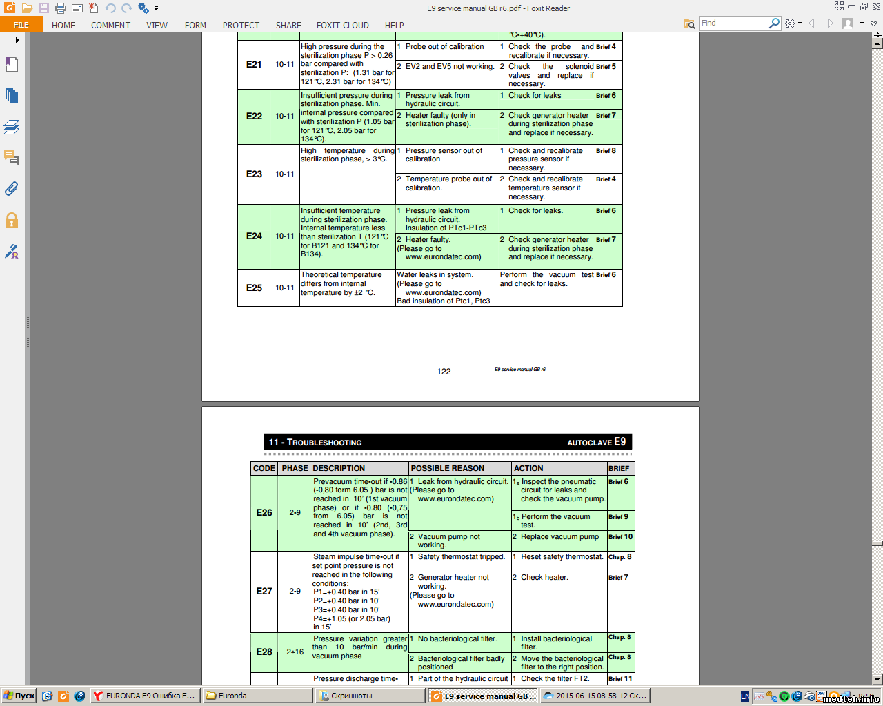

Ребят,подскажите!!!
Стерилизатор периодически выдает ошибку E25 (Теоретическая температура отличается от внутренней температуры)
Утечки проверял..Вроде нет(
Вакуум отличный.
Может кто-нибудь на что-то натолкнет?Буду признателен.
Еще один один вопрос по сервисному паролю...Кто-нибудь его вообще знает?
Z-TexnikДата: Четверг, 21.Ноя.2013, 19:18 | Сообщение # 16
У вас сообщений: 57
Волне возможно, что какие то проблемы с продувкой и стерилизатор не может выйти на расчётный температурный режим.
crazyalexДата: Четверг, 21.Ноя.2013, 19:44 | Сообщение # 17
У вас сообщений: 32
техник по ремонту мед.оборудования
г.Нижний Новгород
Думаешь клапаночки посмотреть?
andrex26Дата: Пятница, 13.Дек.2013, 15:56 | Сообщение # 18
Советую обратить внимание на обратный клапан, который стоит на водяном насосе. Он может пропускать.
Определить неисправность можно следующим образом: запустить вакуумный тест, дождавшись когда вакуум достигнет - 0,8 бар и отключится вакуумный насос, пережать шланг водяного насоса (тонкий в чёрной оплетке) и смотреть на экран стерилизатора, контролируя при этом давление. Если давление остановилось, то смело меняем обратный клапан на новый.

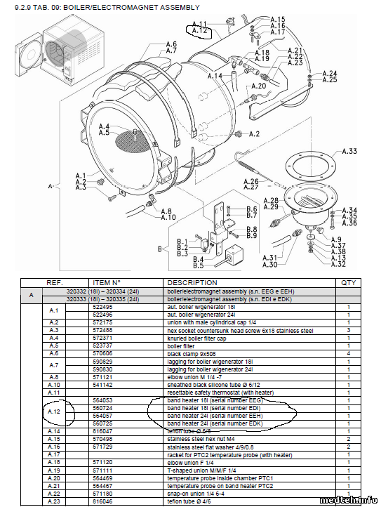

Trubochkin_MikeДата: Вторник, 16.Дек.2014, 08:00 | Сообщение # 21
Курган
Подскажите кто-нибудь сталкивался с такой проблемой.
Стерилизатор M9 med от Euronda. (не по теме и не полностью указана модель стерилизатора - намусорил в теме и, видимо, доволен ... )
Нижний ТЭН находится в обрыве. Всего на камере стоит 3 ТЭНа, два боковых ТЭНа соединены параллельно и звонятся как 106 Ом, то есть каждый по 212 Ом. Третий ТЭН присоединен на прямую к выходу платы управления, на сколько он?
Можно ли его заменить самостоятельно и как?
Так как при визуальном осмотре выяснили, что сделать это проблематично.
Или он меняется целиком вместе в камерой?
Trubochkin_MikeДата: Вторник, 16.Дек.2014, 11:50 | Сообщение # 22
Курган
Наша модель:
Model: E9 INSPECTION® MED S2 24L
S/N: EGP130021
Как я уже понял, мне нужно заказать кожух, на которые прикреплены ТЭНы, или я не правильно понял?
Как показано на рисунке 1. позиция А.12. Но какой мне заказать из них?
Trubochkin_MikeДата: Вторник, 16.Дек.2014, 11:57 | Сообщение # 23
Курган
Рисунок 1.
Trubochkin_MikeДата: Пятница, 19.Дек.2014, 07:05 | Сообщение # 24
Курган
Спасибо всем за советы ... Очень помогло))))
В итоге разобрались сами!
Заказывается бандаж со встроенными ТЭНами весь целиком!

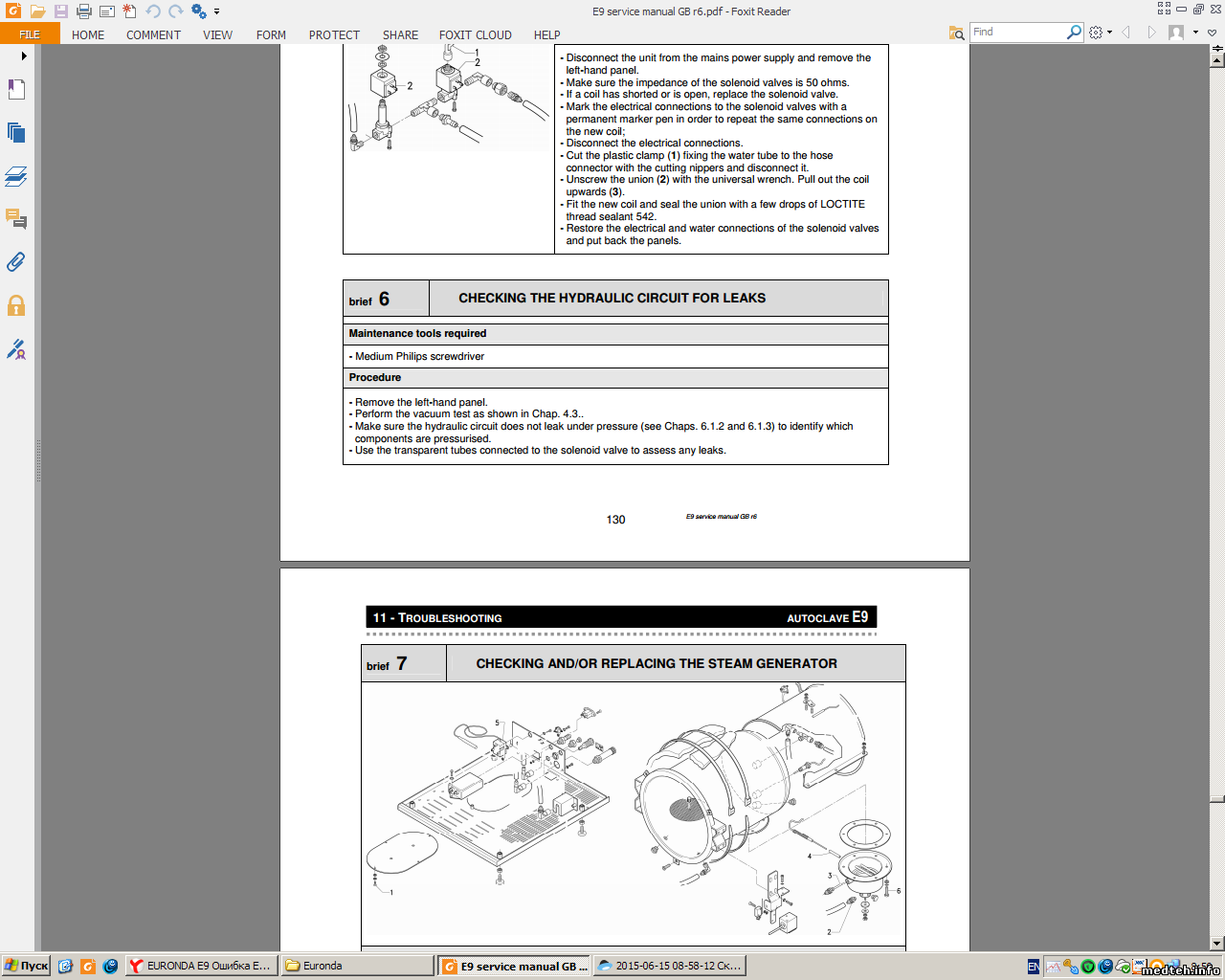

Serg74, будь другом, вышли сервис на Е9 от Еurondа (фактически не указана модель парового стерилизатора )
vjqq
Serg74Дата: Вторник, 23.Июн.2015, 17:37 | Сообщение # 35
У вас сообщений: 1101
Инженер лаборатория ИВЛ
Goldgena,
https://yadi.sk/i/_sN1rC_4hRqHG
https://yadi.sk/i/MagaifHEhRqPQ
https://yadi.sk/i/PRpGL8WFhRqYj
сервис плюс пользовательская плюс памятка по ТО

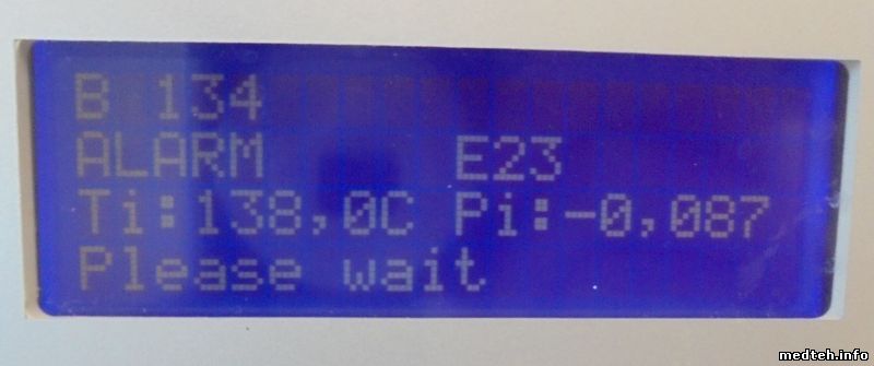

yblod5Дата: Пятница, 29.Янв.2016, 11:57 | Сообщение # 36
Сервис-инженер
Отработал почти 1500 циклов (не указана модель стерилизатора ).
Всё чаще не проходит цикл - ошибка Е23 указывает на калибровку температурного и давления датчиков.
Поделитесь опытом, если кто проделывал данную процедуру?

Alex-vlДата: Четверг, 11.Фев.2016, 08:53 | Сообщение # 37
У вас сообщений: 58
Посмотри поступление воды- фильтр, насос.
Serg74Дата: Четверг, 11.Фев.2016, 09:33 | Сообщение # 38

yblod5Дата: Четверг, 11.Фев.2016, 09:59 | Сообщение # 39
Сервис-инженер
...вроде заработал, после промывки и замены фильтров.
Решено.
