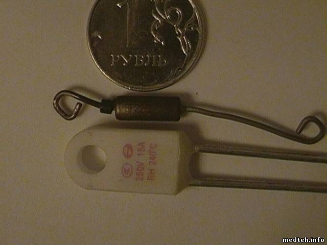

Есть такой же стерилизатор как у автора темы ШСС-250п г. Белгород-Днестровский "МИЗ-МА" 2003 г/в.
Сгорел термопредохранитель, проявляется неисправность так: при нажатии на кнопку "вкл" и удержании
на цифровом индикаторе температуры несколько секунд светится код ошибки "Е градус С" , потом заданный режим
180 С и текущая температура, двигатели не работают, тены не греют. Если отпустить кнопку "вкл" все индикаторы гаснут.
Проверил обычные предохранители - целые, ТЭНы на пробой, обмотки обоих двигателей тоже в порядке. Термосопротивление звонится как 103 Ом при комнатной температуре.
На почерневшем от времени корпусе термопредохранителя удалось разглядеть:
SF2265
227.
Вопрос: можно вместо него поставить какой-нибудь китайский термопредохранитель на 240 С, 16 А 220 В ?

compressorДата: Вторник, 07.Фев.2012, 19:37 | Сообщение # 28
инженер по тех.обслуживанию
Снабженцы купили какой заказал на 240 С 15 А. Похоже выбрал с запасом, т.к. у старого термопредохранителя
ножки тонкие, у нового - ножищи. Прикрутил к проводам на болты и прикрепил к стенке через прокладку из
прессованной стекловаты. Пока работает, но долго не гонял шкаф, завтра его весь рабочий день пользовать будут,
посмотрю. На форуме задал вопрос для перестраховки, обычно консультируюсь у наших сервис-инженеров.
Сообщение отредактировал compressor - Среда, 08.Фев.2012, 18:42

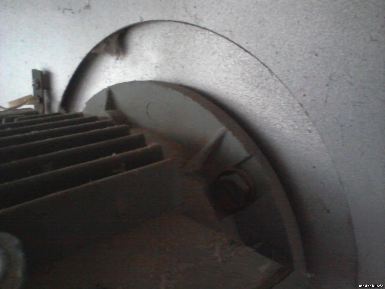

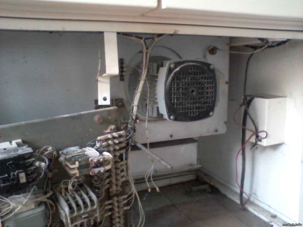

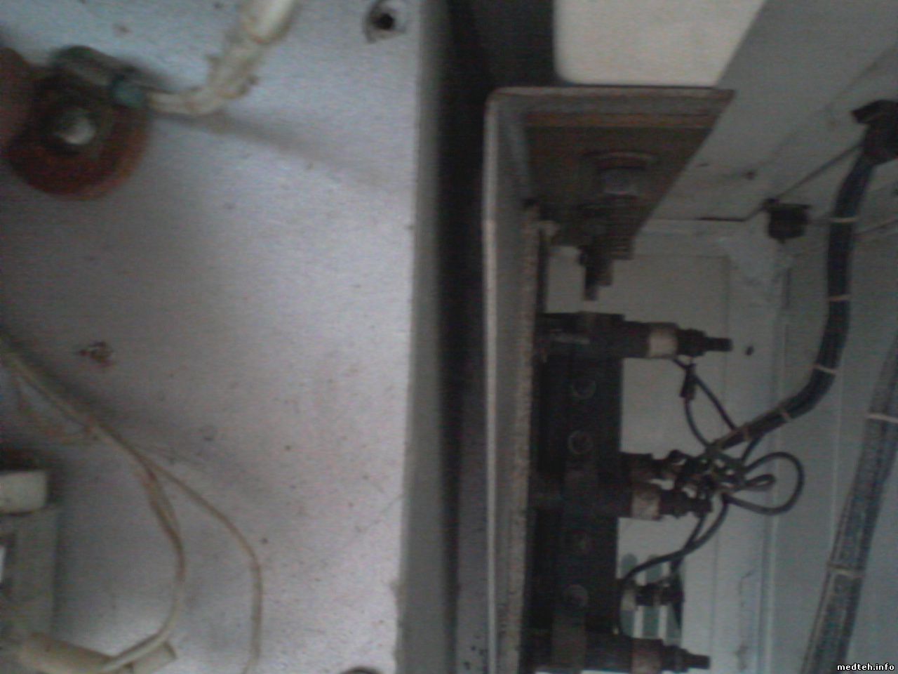

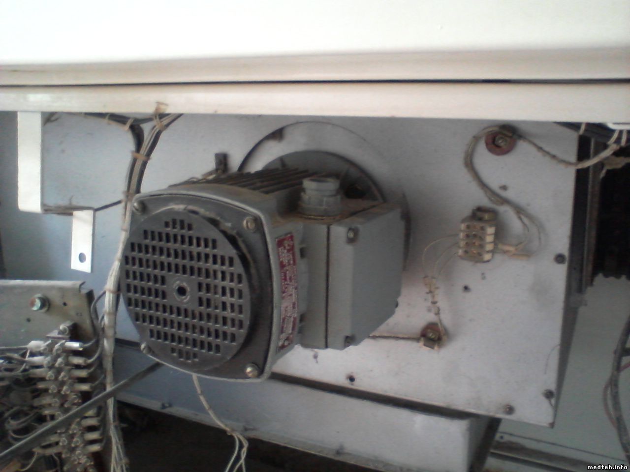

goyaДата: Вторник, 02.Сен.2014, 17:15 | Сообщение # 34
Галич
На днях перестал запускаться трехфазный двигатель. При включении шкафа он гудит, но не вертится. С корпуса двигателя идет дымок с неприятным запахом горевшей изоляции. Хочу сдать его на перемотку, но не знаю откуда начинать демонтаж. Если кто сталкивался, буду рад услышать совет.
Фото прикрепляю.
Спасибо.
МастерБакуДата: Вторник, 02.Сен.2014, 19:43 | Сообщение # 35
обесточить , внутренняя обшивка - заодно увидите что мешало двиглу , вентилятор , 4 болта с движка.
goyaДата: Вторник, 02.Сен.2014, 22:32 | Сообщение # 36
Галич
Уважаемый МастерБаку, спасибо за ответ.
Хочу уточнить. К примеру, фото 2761956.jpg: двигатель крепится к металическому коробу четырьмя болтами, а сам короб зашит кучей болтиков по периметру. Я их откручивал, увидел минвату, попробовал ее отодвинуть, но она плотно набита. четыре болта так затянуты, что не смог их даже сдвинуть с места - подумал, возможно их следует отвинтить изнутри. Но как туда попасть я не додумался. Похоже на полную разборку агрегата ШСС по запчастям, чтобы снять один двигатель.
