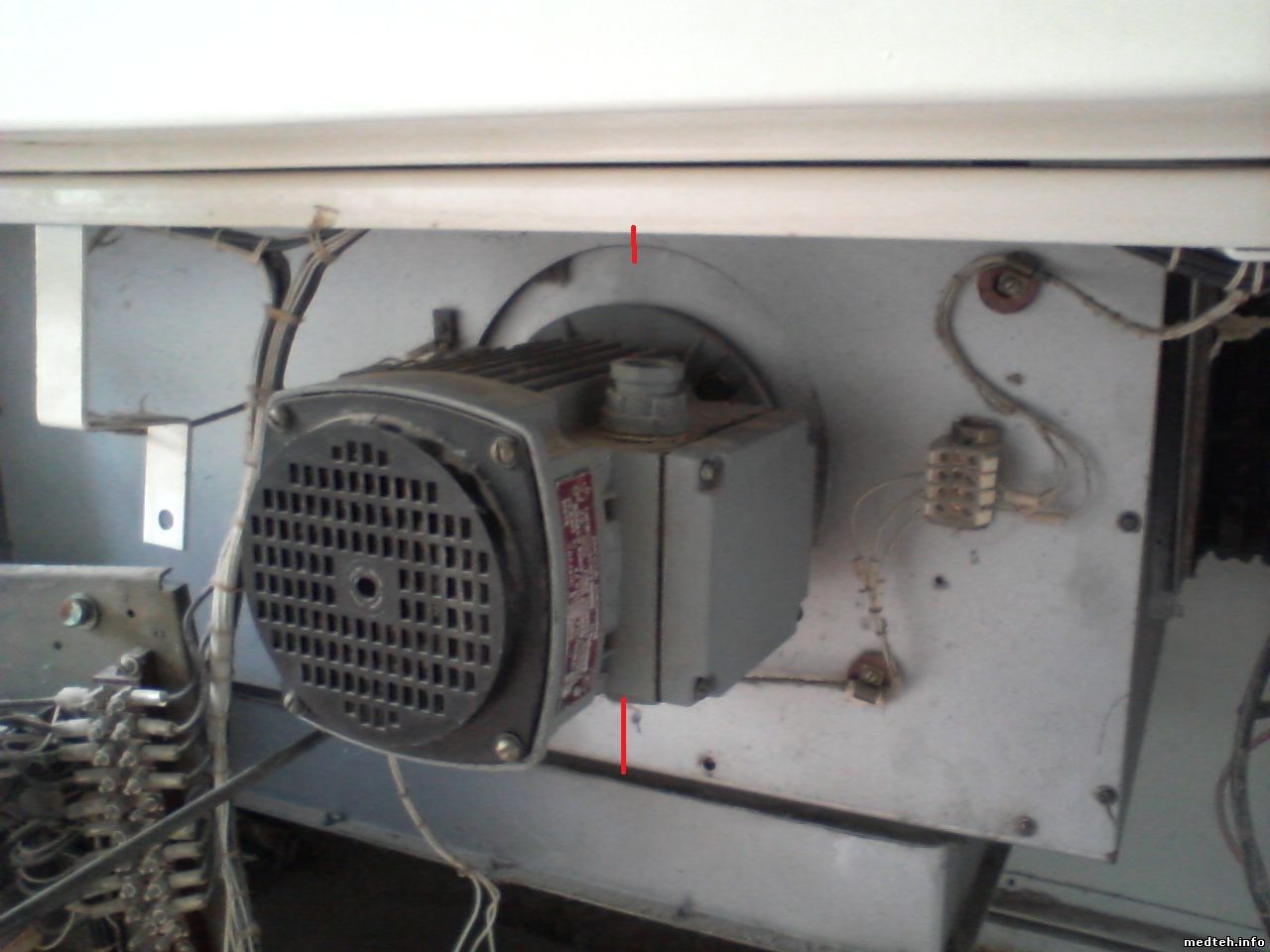

На днях перестал запускаться трехфазный двигатель. ... С корпуса двигателя идёт дымок с неприятным запахом горевшей изоляции. Хочу сдать его на перемотку, но не знаю откуда начинать демонтаж. Если кто сталкивался, буду рад услышать совет.
Простой способ, без этого - сначала нужно открутить воздушный фильтр внизу конструкции (держится на 2-х гайках): открутить винты на обшивке короба и ножницами по металлу разрезать вверху и внизу, после правая часть снимается, а левая отгибается влево, после полный доступ к креплению двигателя обеспечен.
Как-то приходилось и не родные двигателя впихивать.
