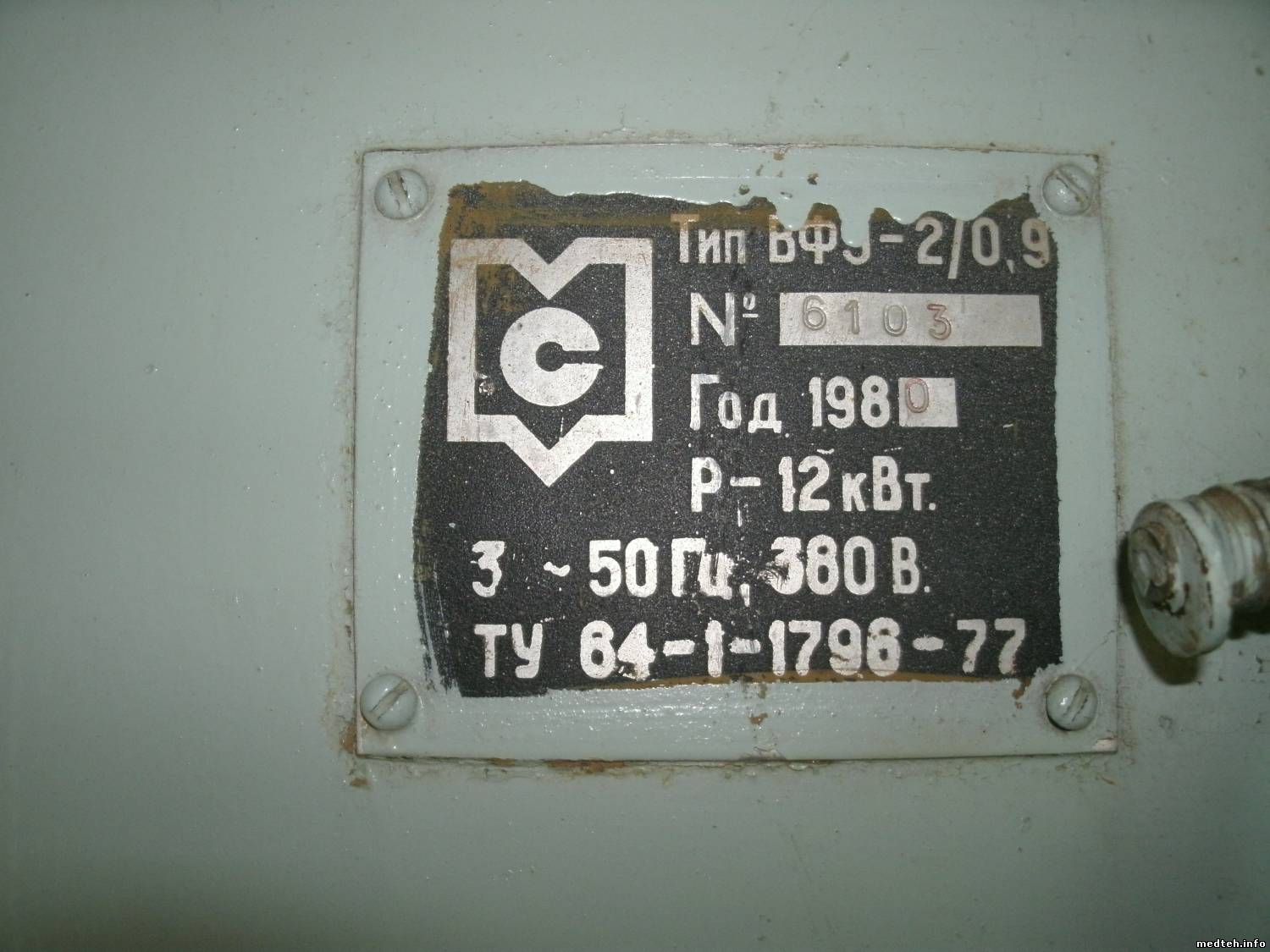

вфэ 2/09 Их великое множество! Каждый П.Я. наровит сделать свой вариант схемы. Так что или подробнее, или ищите "дядю Васю" на месте, уж особенной сложности в них нет.
Подробнее, это после вфэ 2/09 что написано в паспорте, и производителя, пожалуйста.

creytДата: Понедельник, 04.Фев.2013, 05:31 | Сообщение # 17
У вас сообщений: 546
Кузня
дезкамера в приложении
в общем не цепляется unknown пишите на мыло
Сообщение отредактировал creyt - Понедельник, 04.Фев.2013, 05:36

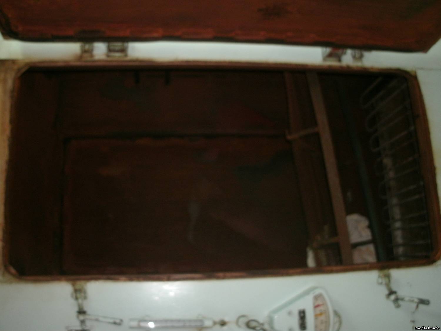

Захотел клиент модернизировать сие чудо 80-го года выпуска. Я понимаю, что клиент всегда прав, но меня терзают некоторые сомнения:
1. Какова процедура проверки качества сварных швов дезинфекционной камеры? (Год выпуска 1980, хоть и не работает она под большим давлением пара, но стенки при разогреве "играют", боюсь, что могут лопнуть швы и есть риск при такой проблеме причинить вред автоклавщице)
2. Выпускает ли завод комплекты модернизации? (Микропроцессорные блоки управления с комплектом клапанов. Завод пока на мое письмо не ответил)
3. Какова модель сухих и водяных ТЭНов?
4. Какова процедура восстановления внутренней поверхности дезинфекционных камер?
В настоящее время они покрыты коррозией.

Какое состояние самой камеры, переваривать много? Как двери, прокладки, запоры?
Скорее всего водогрейку будешь тоже переваривать, можешь сделать под свои ТЭНы.
Давление там не особо, самое большое видел работающую на 0,2 кгс, это почти новая камера.
Калькуляция отдельный разговор, зависит от заказчика, что он хочет получить.
lis63Дата: Среда, 27.Фев.2013, 00:49 | Сообщение # 21
начальник участка
Переваривать есть чего. Двери с запорами на обратной стороне не очень.
Прокладки однозначно менять. Изнутри чем-то красить надо. Швы проверить, а я только один метод знаю-дефектоскопия, но это дорого.
Заказчик хочет получить автоматическую дез. камеру, хотя я бы на его месте новую купил.
