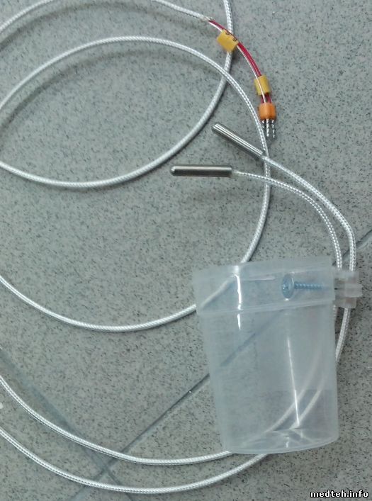

seabeeДата: Понедельник, 02.Июл.2018, 05:03 | Сообщение # 51
У вас сообщений: 1319
Два датчика (на фото)ставятся в эту чашку и потом куда?Или это датчик влажности?
Да датчик влажности,ставится примерно в центре.
В одних паспортах пишут,ставить управление со стороны чистой зон,в других-со стороны грязной.
В результате поставил управление и вытяжку со стороны грязной,приточку и подводку воды со стороны чистой.
От чего может быть сильная влажность? На дно стекает литра два влаги.

Проверить работу парогенератора. Он должен работать почти все время прогрева камеры. Проверить правильность подготовки "влажного" датчика (наличие матерчатого чехла, его увлажненность, емкость с водой). Проверить не перепутаны ли "сухой" и "влажный" датчик - блок управления будет считать что достигнута 100% влажность и включать только калорифер

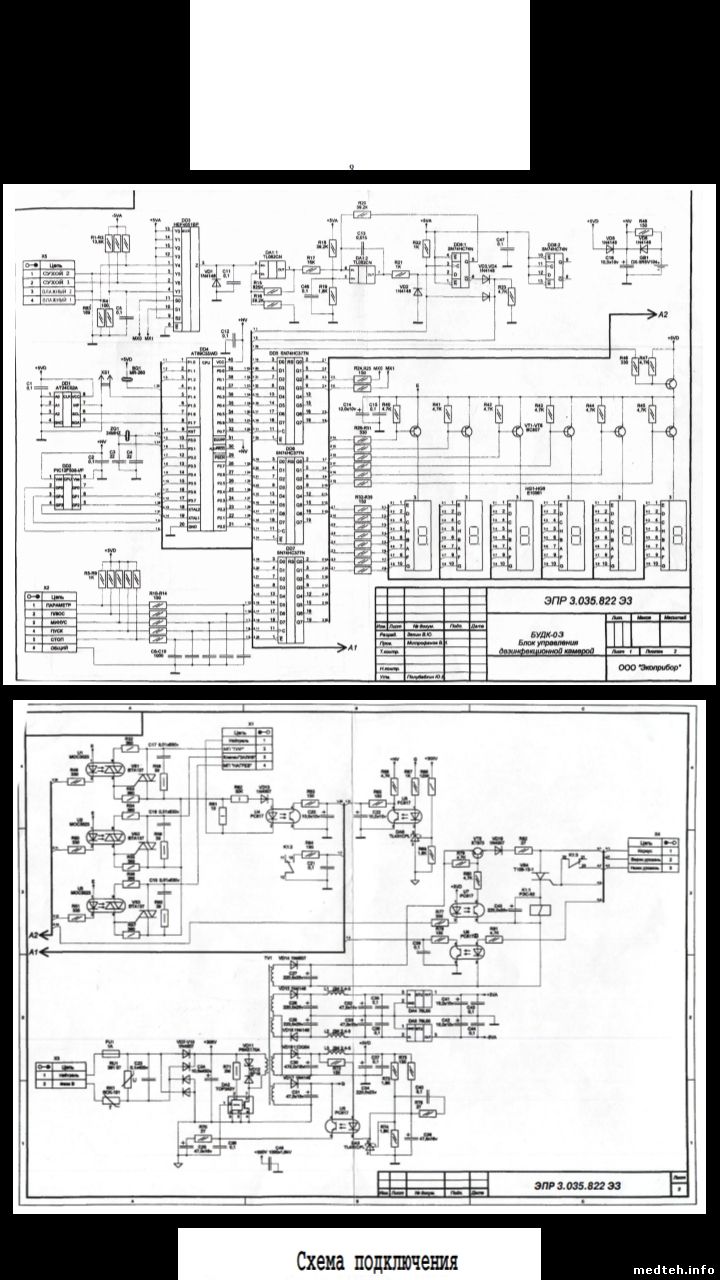

В ремонте дезкамера ВФЭ-2/0,9 с платой управления, при включении пищит несколько раз и выдаёт ошибку АВР Е03 (неисправен сухой датчик температуры). Датчик что сухой, что влажный - оба по 50 Ом. Менял их местами - выходит таже ошибка.
Поменял микросхему hef4051 - толку нет, есть ещё 2-е микросхемы под замену, только натолкнулся на мысль, что менять микросхемы бесполезно, нужно входить в сервисный режим и настраивать, либо перепрошивать память, типо уже сталкивались с этой проблемой, но не помнят как решили ...
Кто сталкивался подкинте идею.
