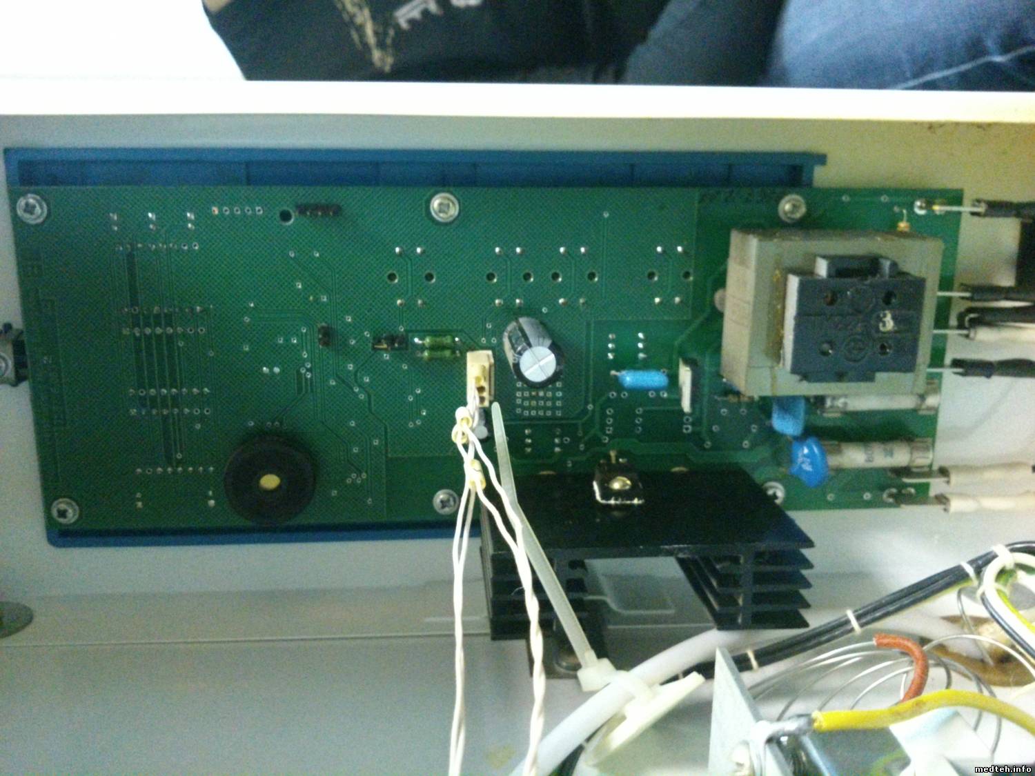

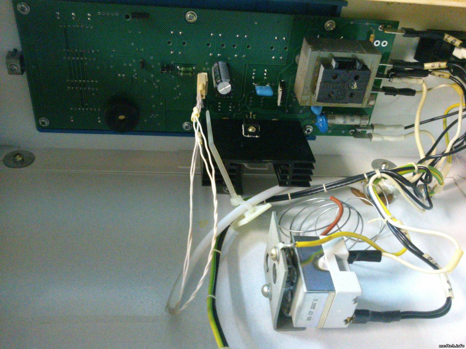

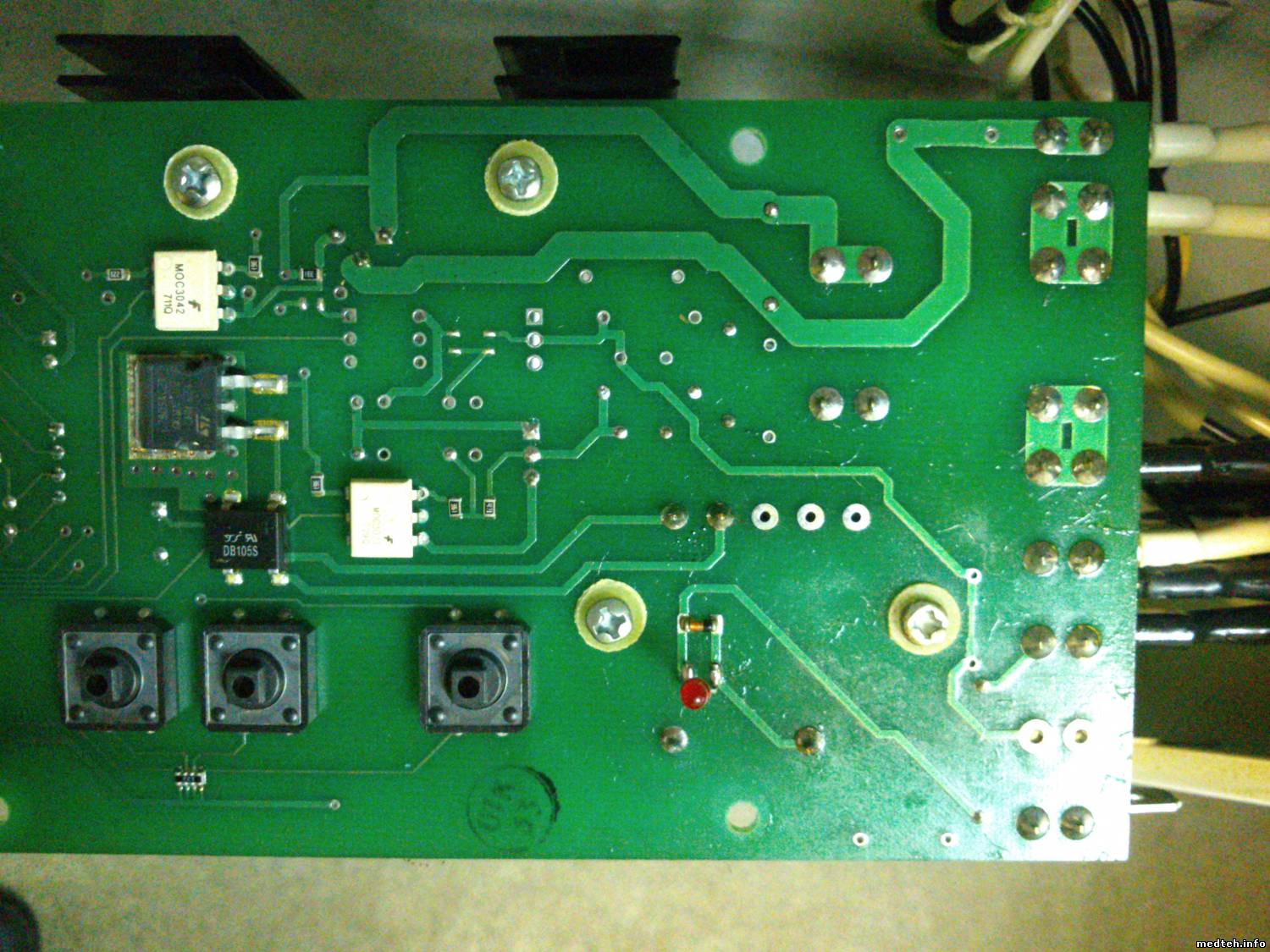

jamezДата: Понедельник, 25.Мар.2013, 22:49 | Сообщение # 162
Электрик
Так называемой "улитки" нет, вент только один и он не работает. Вот о чем я
YRA46Дата: Понедельник, 25.Мар.2013, 22:56 | Сообщение # 163
Стоматология, Стерилизация
г. Курск
jamez, значит если неохота разбираться, подключить его прямо после сетевого выключателя и пусть крутится...но лучше все таки разобраться ...фотки платы есть?
А вообще скорее всего то что в сообщении 10 описано ...резисторы 360 и 470 Ом сгорели.
Сообщение отредактировал YRA46 - Понедельник, 25.Мар.2013, 22:59
jamezДата: Понедельник, 25.Мар.2013, 23:00 | Сообщение # 164
Электрик
с собой дома нет, завтра могу скинуть, там как получается, на контакт парный с теном приходит напряжение, а контакт одиночный без напруги (на вент идущий)
YRA46Дата: Понедельник, 25.Мар.2013, 23:05 | Сообщение # 165
г. Курск
Фотки плат посмотрим а там решим.
jamezДата: Понедельник, 25.Мар.2013, 23:16 | Сообщение # 166
Электрик
о'кей спасибо

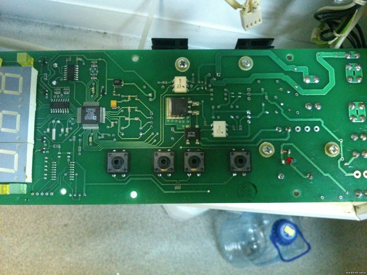

jamezДата: Вторник, 26.Мар.2013, 20:54 | Сообщение # 167
Электрик
Приветствую, я добыл фото микросхемы, там получается как, слева направо четвертый двойной контакт это питание тена и вентилятора, второй питающий контакт вентилятора самый правый и на него как раз не подается напряжение, сейчас я подключил этот контакт напрямую к выключателю. То есть вент работает сразу после включения тумблера.
константин-64Дата: Вторник, 26.Мар.2013, 21:18 | Сообщение # 168
стерилизационное оборудование
Тоже выходили из строя резисторы , менял на обычные и никаких проблем , пробуй их прозвонить в первую очередь.
jamezДата: Вторник, 26.Мар.2013, 21:28 | Сообщение # 169
Электрик
Да, я, честно говоря слаб в микросхемах, и не особо понимаю где там резисторы, можно поподробнее что и где там перепаивать (если не трудно номера резисторов можете подсказать), а уже перепаять думаю смогу сам))
YRA46Дата: Вторник, 26.Мар.2013, 21:47 | Сообщение # 170
г. Курск
jamez, плату надо с другой стороны фоткать...там эти резисторы стоят. Ну а пока и так поработает.
jamezДата: Вторник, 26.Мар.2013, 21:56 | Сообщение # 171
Электрик
блин, пардон, не знал, если не напрягу завтра закину фотки платы в нормальном ракурсе))
YRA46Дата: Среда, 27.Мар.2013, 16:24 | Сообщение # 172
г. Курск
Давай посмотрим.

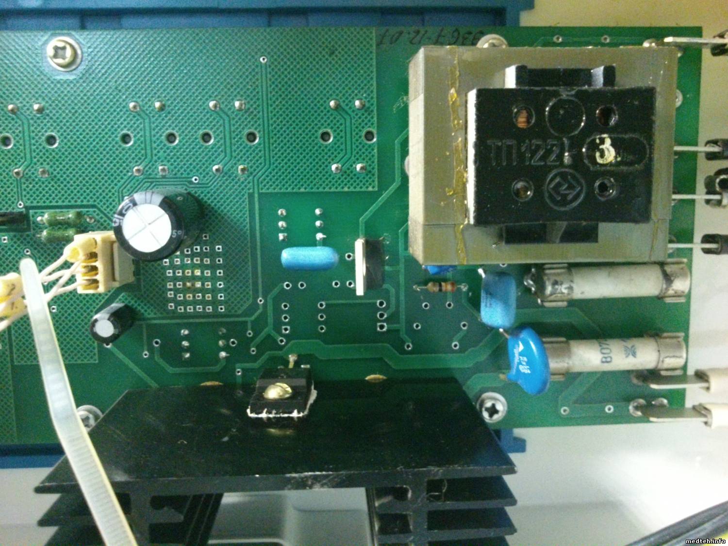

jamezДата: Среда, 27.Мар.2013, 19:43 | Сообщение # 173
Электрик
Добрый вечер, вот фото с другой стороны микросхемы.
YRA46Дата: Среда, 27.Мар.2013, 22:30 | Сообщение # 174
г. Курск
jamez, в районе нижней кнопки /пуск/ и оптопары /MOC......не видно полного названия на фото/ есть 2 резистора... Надписи на них «361» это 360 Ом и «471» это 470 Ом. Померяй их сопротивление, несмотря на приличный внешний вид как минимум одно оборвано. Впаяй вместо них нормальные резисторы соответственно 360 и 470 Ом и будет все работать...это в 99% случаев.
Не могу на фотках показать...с планшета я ...
jamezДата: Четверг, 28.Мар.2013, 19:33 | Сообщение # 175
Электрик
Понял спасибо, вчера не мог ответить, пришлось срочно уехать, буду пробовать, еще раз спасибо))

tuman_777Дата: Четверг, 10.Апр.2014, 16:49 | Сообщение # 197
У вас сообщений: 84
электронщик
Всем спасибо.
Дело как ни странно было в симисторе.При высокой температуре(длительной работе) он перегревался и переставал управляться.
Al_smlДата: Воскресенье, 13.Апр.2014, 09:16 | Сообщение # 198
У вас сообщений: 102
Электромеханик
Смоленск
Был подобный дефект и именно на таких шкафах, после замены симистора был повтор, симистор опять перегрелся и заглючил.
Дело оказалось в обрыве одного из резисторов на 360 ом между оптроном и симистором, там их два тепеть проверяю оба и потояннно нахожу оборванные. Они там smd, меняю на обычные, повторов небыло.
