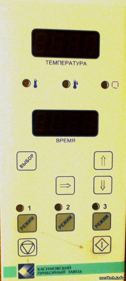

kemtorДата: Среда, 14.Окт.2009, 17:54 | Сообщение # 41
У вас сообщений: 220
г.Ульяновск
Quote (SableStr)
Что на ЖК пишет - какую температуру?
180
kemtorДата: Среда, 14.Окт.2009, 17:54 | Сообщение # 42
г.Ульяновск
Quote (SableStr)
Что на ЖК пишет
там светодиодный индикатор
