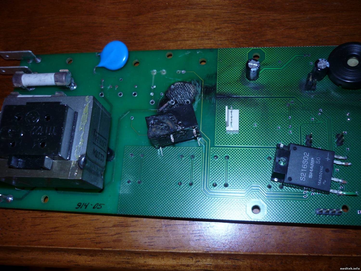

Прошу помощи с элементной базы блока управления и индикации,сгорели К1,С24,R11,RU2 смотри фото

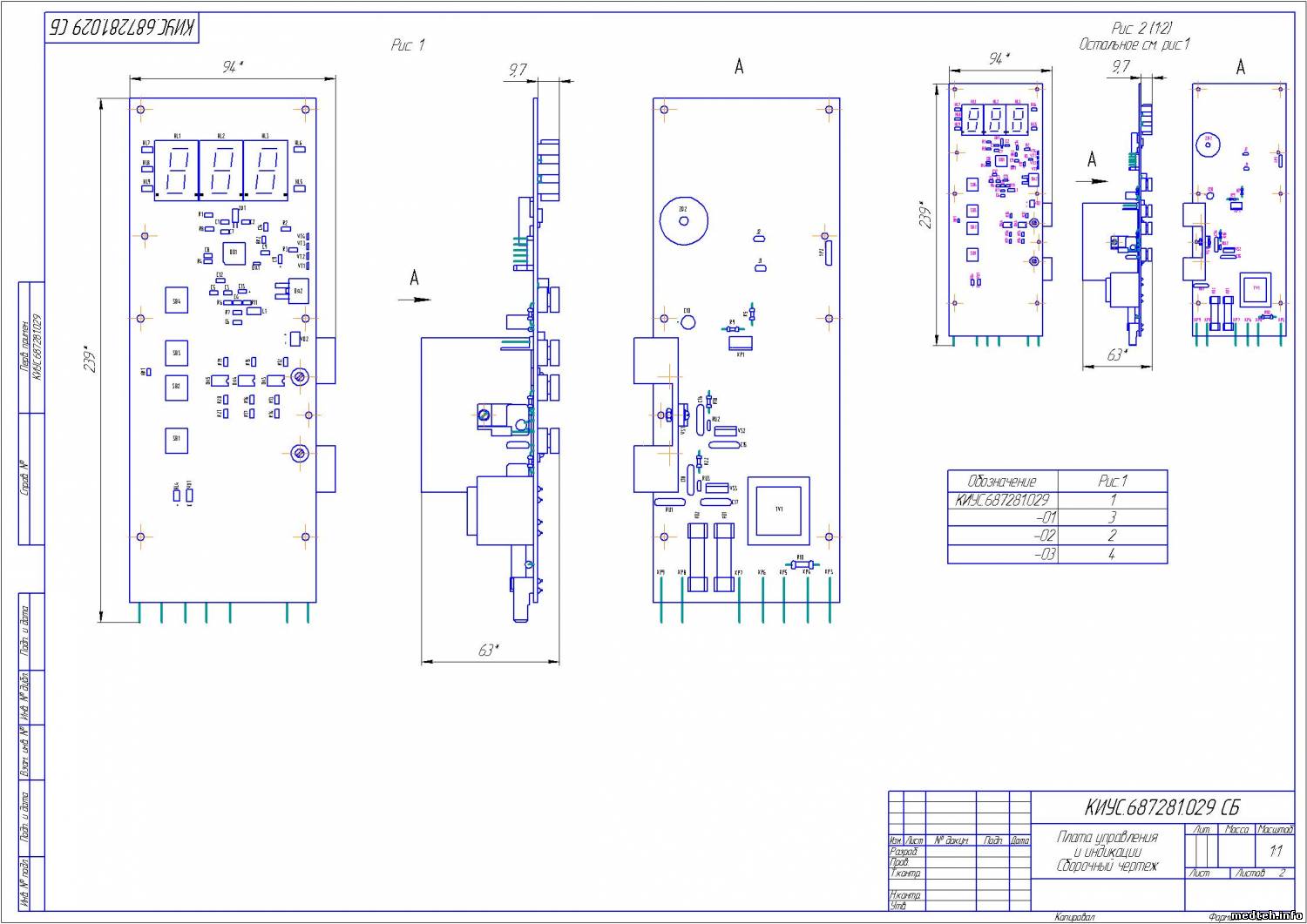

МоторДата: Среда, 02.Ноя.2011, 22:30 | Сообщение # 122
У вас сообщений: 56
Мытищи
Судя по фото, это вот это:
upr.doc (131.5 Kb) · 2551710.jpg (148.7 Kb)

Quote (vadmoroz)
странный шкафчик ...реле включает двигатель??? это оно так полыхнуло?
а как включены с24 R11? случайно не параллельно контактам реле?
Quote (Мотор)
Прикрепления: upr.doc(132Kb)
да похоже на то.
Quote (Мотор)
а вот тут реле не видно unknown
vadmorozДата: Четверг, 03.Ноя.2011, 14:56 | Сообщение # 124
У вас сообщений: 217
Спасибо мотор, первый перечень элементов тот ,а вторая схема не та,С24 R11 действительно параллельно контактам реле к1

vadmoroz, вопрос решен?
vadmorozДата: Вторник, 08.Ноя.2011, 19:47 | Сообщение # 126
блок управления восстановил правда шкаф в другом городе,важна причина по которой сгорело.либо из-за реле,либо проблем с двигателем
TexnikimsДата: Вторник, 08.Ноя.2011, 20:57 | Сообщение # 127
У вас сообщений: 549
Сервисный Инженер
МО Люберцы
Quote (vadmoroz)
у меня движок сдох и с собой на тот свет плату утащил,только вот повреждения платы были не такими серьезными!
vadmorozДата: Среда, 09.Ноя.2011, 19:03 | Сообщение # 128
Я предварительно попросил сначала проверить движок,а затем ставить плату
