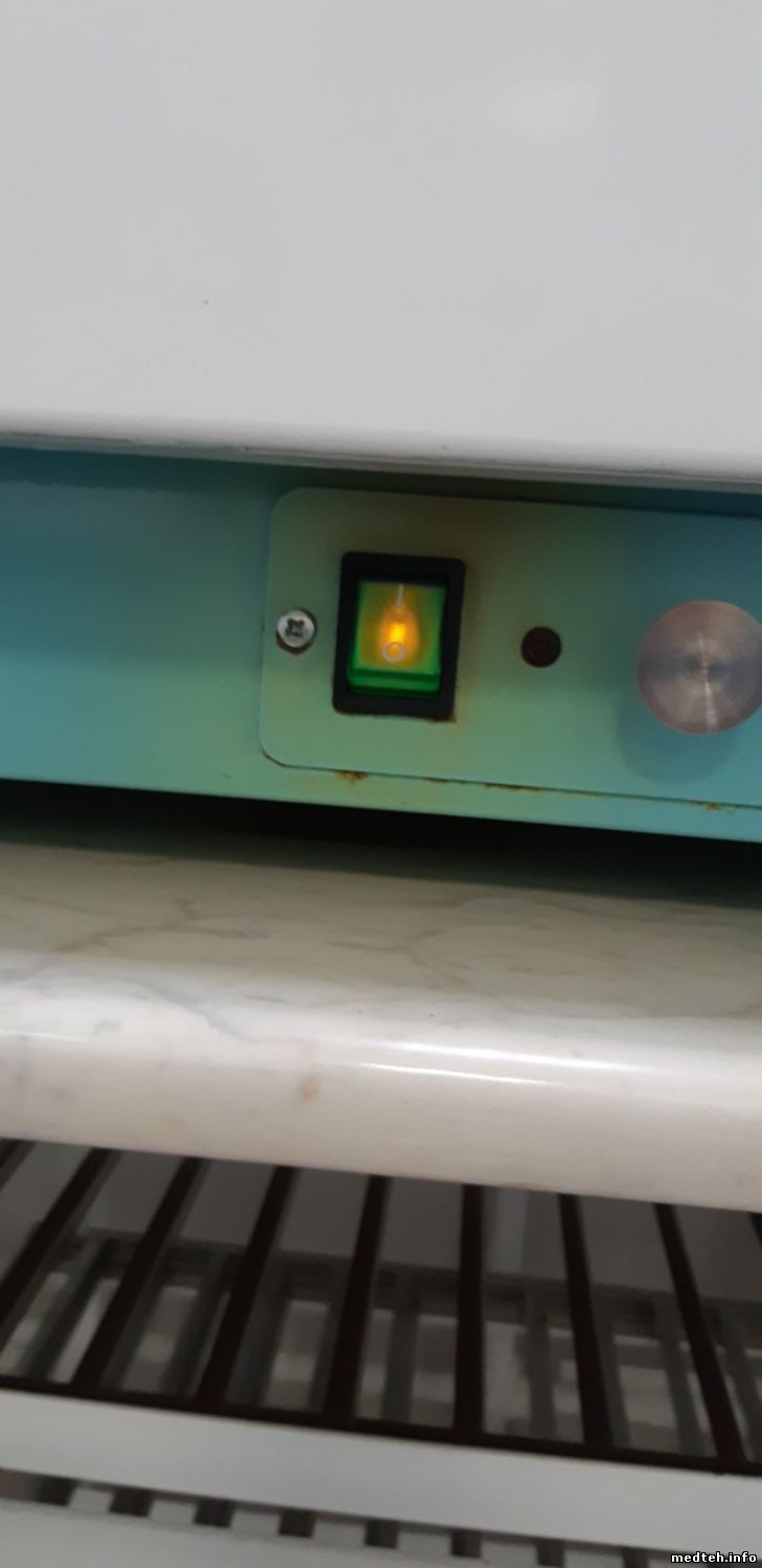

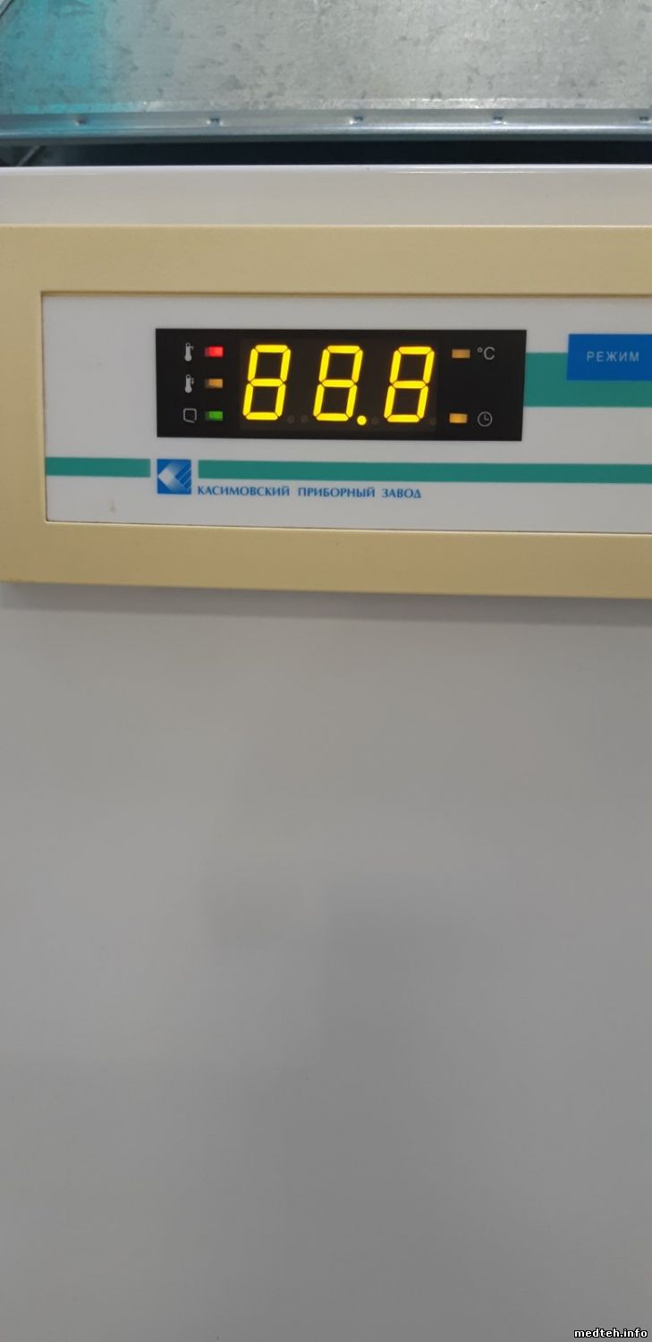

У воздушного стерилизатора ГП 160 ПЗ при наборе температуры 60-70 градусов иногда выкл фото прикрепил, что выдает.
Как решить или что может сломаться? То работает нормально, то выдает вот такую ерунду.

Вроде, проблему решил, заменил клеммы на кнопке, а то все оплавились и почернели.

kondratenkomixaДата: Пятница, 25.Дек.2020, 10:33 | Сообщение # 20
У вас сообщений: 41
электромеханик 5р.
Шарыпово
С ошибкой 88,8 справились?
В чём была проблема? Неужели только кнопка.
