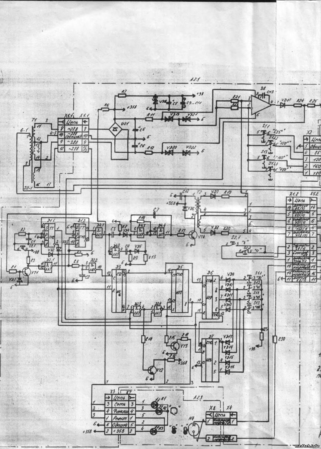

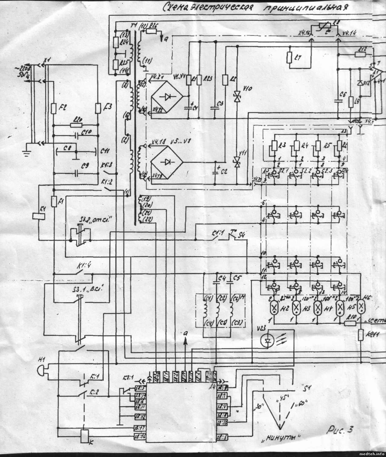

Народ, а у кого-нибудь есть схема с воздушного стерилизатора ГП-80 1986 года выпуска на КУ202Н и на передней панели неонки. Очень нужно.
И вопрос в тему: трансик зелёный, обмотка 5-6 в обрыве - как победить. На феритовой чашке намотать можно?
veveeleДата: Среда, 29.Янв.2014, 14:11 | Сообщение # 48
У вас сообщений: 123
Луцк
dron_docДата: Среда, 29.Янв.2014, 14:11 | Сообщение # 49
Луганск
veveele, спасибо, то что надо.
Только не понял, что за блок нарисован в виде чёрного ящика. Я так понимаю, это плата с 155 логикой для выдержки времени. А её схемы нет случайно? ...
veveeleДата: Среда, 29.Янв.2014, 14:11 | Сообщение # 50
Луцк
dron_doc, по-моему эта ...

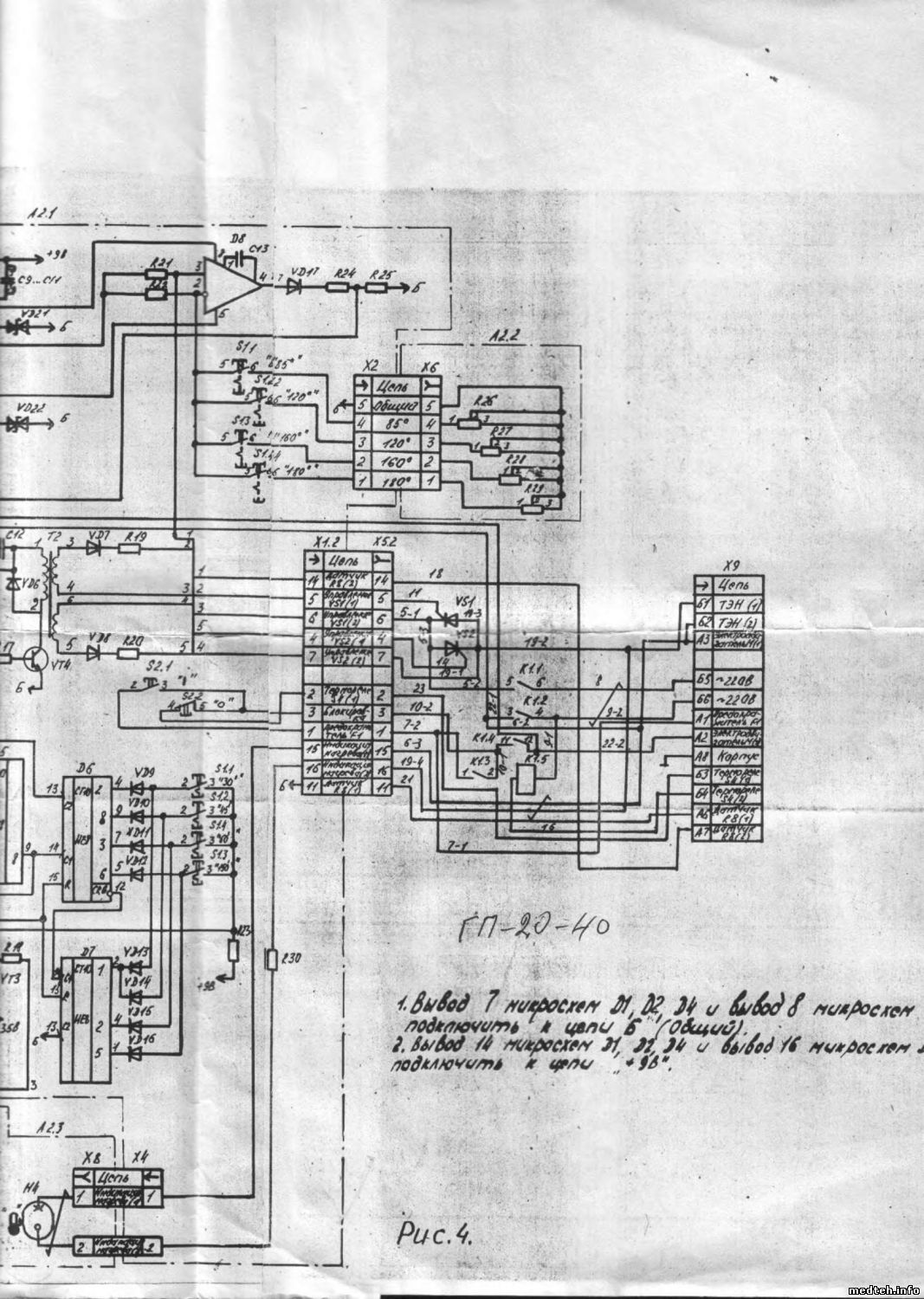

Помогите с решением проблемы: когда шкаф ГП-20 вышел на режим стерилизации, он греет безостановочно пока защита не вырубается.
При выходе на режим, индикатор нагрева как положено светит-тухнет, на градуснике, по которому контролирую, температура 180 держит, потом вкл. режим стерилизации. И((((( shok
Кондёры заменил, транс как положено - все три обмотки по 30 ом, транзистор КТ815, который упр трансом цел.
До меня ремонтировали много раз.
Осцила сейчас нет.
Упр=202ку
Лог=561 серия

i386, посмотрите, нет ли КЗ между дорожками на плате. Проверьте МС Д1 (К561ТМ2).
i386Дата: Среда, 29.Янв.2014, 14:12 | Сообщение # 53
У вас сообщений: 24
новенький
ua
Дайте схему, пож. Есть паспорт, есть, но на отдельные модули, у меня всё на одной без переключателя (мин) таймера
с микросхемкой тяжеловато разобраться поскольку уже допаивали перемычки в нескольких местах.

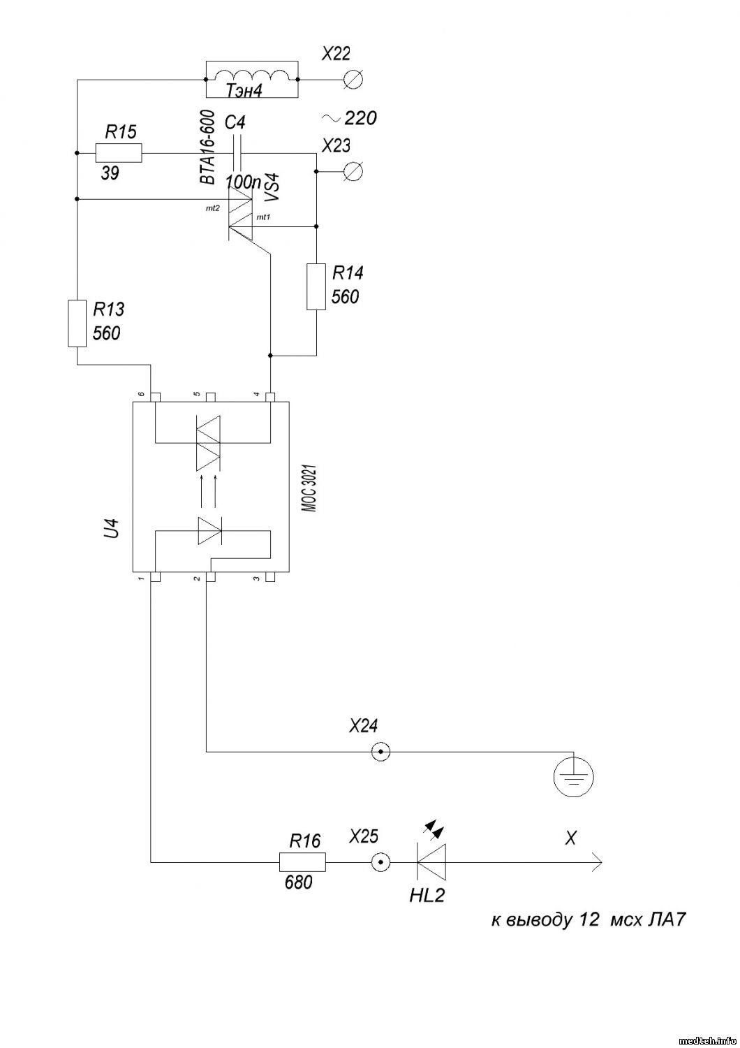

Благодаря этой ветке собрал силовой ключ на симисторе.
Работает, всё ОК. Огромное спасибо.

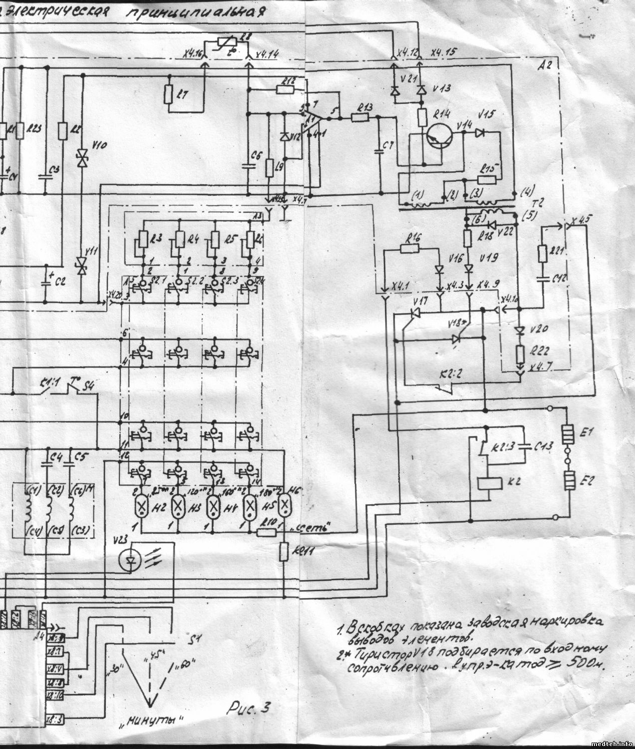

Тоже проблема по этому шкафу ГП-40 (Белгород-Днестровский 1989 г.). Не грелся ТЭН и не включался вентилятор. Заменил теристоры КУ202Н на новые. Вентилятор включился, индикатор нарева нет и ТЭН не работал. Через некоторое время, пока искал причину, включился индикатор нагрева, ТЭН заработал, но в режим стерилизации не переходил и после перегрева срабатывала защита.
Проверил тиристоры VD2 - анод-катод пробит (КЗ), а VD1 анод-катод обрыв (при подаче питания на УЭ не открывается).
Что произошло, почему именно в таком порядке вышли из строя тиристоры?
Боюсь покупать новые, так как, думаю, будет такая же проблема.

vev1974, Очень сильно похоже на неправильную работу синхронизирующего узла(проверьте моменты отпирания тиристоров и сигнал 100гц и его форму, там конденсатор старый коричневый иногда делает чудеса). А лучше ремонтировать с контрольным термометром а не гадать потом почему шкаф не переходит в режим стерилизации.

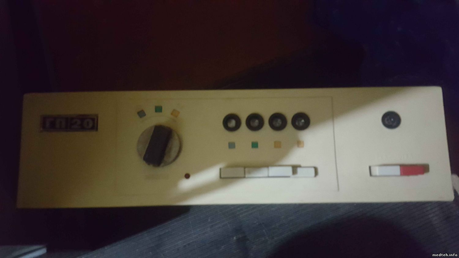

Ищу схему данного стерилизатора.Блок управления на 155 серии с неоновыми лампами и одним светодиодом.Силовой блок на тиристорах.На фото все читаемо.Проблема в следующем: при нажатии и удержании кнопки включения срабатывает пускатель в силовом блоке,включается вентилятор,на секунду включается светодиод под галетным переключателем,включается неонка сеть и неонка выбранной температуры,напряжение на ТЭНах отсутствует.При отпускании кнопки включения пускатель включен,работает вентилятор,гаснет неонка выбранной температуры,неонка сеть продолжает работать,напряжения на ТЭНах нет.При нажатии кнопки выключения пускатель отпускает,вентилятор выключается в общем схема становится в исходное состояние.Электролиты и МБМ кондеры целые,операционник работает,питающие напряжения на операционнике и К155 есть,термопредохранитель что на задней стенке ниже шильдика живой-звонится КЗ.Не могу найти где установлен термодатчик,куда он подключен и какое сопротивление его в холодном состоянии.Файлообменник перешерстил такой схемы не нашел.Может есть у кого схема тяжеловато наугад чинить или может советом дельным кто поможет,типовые неисправности.Заранее благодарен.
Ищу схему данного воздушного стерилизатора ГП-20 (в этой теме и теме про ГП-80 [откуда аналогичный пост удалён как нетематический] согласно прикрепления в постах речь о ГП-20).
Блок управления на микросхемах 155 серии с неоновыми лампами и одним светодиодом. Силовой блок на тиристорах. На фото всё читаемо.
Проблема в следующем: при нажатии и удержании кнопки включения срабатывает пускатель в силовом блоке, включается вентилятор, на секунду включается светодиод под галетным переключателем, включается неонка "Сеть" и неонка выбранной температуры, напряжение на ТЭНах отсутствует.
При отпускании кнопки включения пускатель включен, работает вентилятор, гаснет неонка выбранной температуры, неонка сеть продолжает работать, напряжения на ТЭНах нет.
При нажатии кнопки выключения пускатель отпускает, вентилятор выключается, в общем, схема становится в исходное состояние. Электролиты и МБМ кондёры целые, операционник работает, питающие напряжения на операционнике и К155 есть, термопредохранитель, что на задней стенке ниже шильдика, живой - звонится КЗ.
Не могу найти где установлен термодатчик, куда он подключен, и какое его сопротивление в холодном состоянии.
Файлообменник перешерстил, такой схемы не нашёл.
Может есть у кого схема, тяжеловато наугад чинить. Или может советом дельным кто поможет. Неисправности типовые.
Заранее благодарен.

AlexiumДата: Четверг, 19.Май.2022, 11:22 | Сообщение # 63
spectr05, а те схемы в постах 48, 50 и 54 не подходят?
