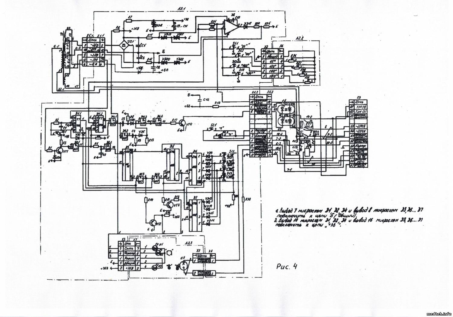

Я впервые на этом форуме. Очень нужна ваша помощь. Имеется оговоренный в названии темы агрегат. На его бирке сказано: ГП-20 УХЛ 4.2 50Гц 220В 1,5кВт серийный номер 1988 год ТУ 64-1-3180-80
А проблема в следующем - не функционирует блок регулировки температуры. Некоторые элементы вышли из строя (судя по их останкам). Чрезвычайно необходима принципиальная схема, ибо номиналы элементов восстановлению не подлежат. Здесь фотографии предмета обсуждения http://vkontakte.ru/album7622357_105282123

NohAl, скорее всего вот он твой - на К561 - выложил в хранилище
http://medteh.info/load/sterilizator_vozdushnyj_gp20_gp40/22-1-0-557
на днях делал такой
STarasДата: Пятница, 26.Фев.2010, 16:28 | Сообщение # 6
Не на днях - но вот http://medteh.info/forum/12-324-18836-16-1264106240

Мне тоже схема нужна на этот аппарат (см выше 1702470.jpg(174Kb)). У меня похоже не скачивает по ограничению. Ремонтники трясут, грят "схему гони, иначе паяльник..." ну вы понимаете biggrin
Помогите кто чем может

очень часто в таких Гпшках (как на фото товарища NohAl Прикрепления: 1702470.jpg(174Kb) ) выходит со строя к561ла7 (иногда даже 2), и к561тм2, редко когда стчётчики (была практика с к561ие16 не выдавала на прямом выходе то что надо), так сразу смотрите D4 и D2, а остальное проверяйте осциллографом (частенько сыпляться кт 315 -в сонове VT 4, имеется ввиду схема с хранилища gp-20_gp-40)

Судя по морде, одноплатный ГП Белгород-Днестровского завода. Схема либо на тиристорах
либо на оптронах. Болгарские такие давно не встречаются - слишком большая древность,
давно списаны. Блок вынимается, на место разьёма ставится модуль, имитирующий
работу шкафа, на место нагрузки - эл. лампочка. Блок берётся домой и всё в спокойной
обстановке проверяется. Датчик- 10Ком переменное сопротивление. Кстати, если блок на
оптронах , то они в холодном состоянии могут работать прекрасно, но чуть нагрелись и
начинаются заковыки с температурным режимом, особенно если шкаф работает без вентилятора.

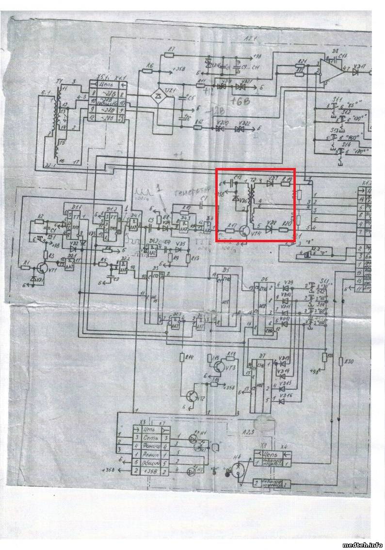

При нажатии кнопки старт, индикатор сеть-горит, включается эл. двигатель вентилятора, срабатывает эл.магн. пускатель, ТЭНы не нагреваются. При выбраном темп.режиме не горит индикатор "нагрев". Была произведена замена термодатчика R8,оптотеристора VS1, микросхеммы D1_К561ТМ2 ( по схеме),до замены, микрос-мы, нарев можно было запустить после замыкания выода 2 на "общ", но таймер не включался, а теперь нет управляющего питания на базе тран-ра VT4, который открывает оптотеристоры. Заменил ещё D2 и D4_К561ЛА7 результат тот же. С этим "чудом" столкнулся первый раз, если есть мысли, предложения, буду рад дельному совету.

Индикация нагрева на неонке, параллельно ТЭНам, соответственно - не греет - не светит.
Питание +6 В излучающей части оптронов есть (VD6, C8, R19) ?
А если замкнуть К-Э VT4 то светится и греет?

Питание +6 В излучающей части оптронов есть (VD6, C8, R19) ? А если замкнуть К-Э VT4 то светится и греет?
Питание +6V есть, и если замкнуть вывод микр-мы D4: 12 и 11 ( т. к. на 12 (1)) индикатор загорается и есть нагрев, но таймер не запускается при этом.

Quote (antychen)
- век живи - век учись. Никогда б не подумал, что можно замыкать вход и выход микросхемы.
А счетные импульсы идут - переменка с транса и схемка на VT1 - бывает обмотка или вывод от транса отрываются.

Во первых они бывают с импульсным трансформатором и без него(т.е. стоят оптотиристоры , или обычные 202-е).Если первые -нередко при нормальной нагрузке текут(на лампочку работают отлично.)
Во вторых , смотри емкости в БП , С5 и С6. При высыхании одного из них нагрева нет , другого-нагрев не отключается ,т.к. на УД9 в цепь управления проходят импульсы переменки и на выходе, вместо 0 импульсы с частотой сети (или 25 Гц- не помню), но прямоугольные. Этого достаточно для открывания тиристоров и вероятно мигания светодиода(у меня не мигал)-индикатора вкл-я ТЕНов. Смотри также управляющий транзистор и его питание(кт817 или что то в этом роде) Консультирою по памяти потому и оговорки.
Советую сделать себе ремонтный имитатор ШСС-это разъем с перемычками , лампочкой(или ТЕН), и переменным резистором на 5-10кОм(т.е. он имитирует термодатчик)-для имитации первого отключения ТЕН. Им же ты их и включаеш. Очень удобно. А отключается при перегреве , по ТУ при 250грд. с помощью термопредохранителя , он обрывает цепь обмотки пускателя и стоит там же где и термодатчик , бывает его надо регулиравать из за самовыкручивания рег.винта.
Я применяю самодельные датчики: ММТ на 150кОм шунтирую МЛТ примерно 4,7к-смысл в том , чтобы суммарное сопротивление при 180грд. было в районе 3,3кОм. Скрутки свариваю от 12В через графит о батарейки, лучше с флюсом , бура продается в аптеках. Работает ИСКЛЮЧИТЕЛЬНО точно! Несоответстие устраняется одним из 4-х резисторов , что на отдельной вертикальной плате. Для 180грд.-правый . Понижать-по часовой стрелке и наоборот. Т.е. ним ты вгоняешь шкаф в ТУ.

- актуален и вопрос. Смотри осциллографом импульсы. Если их нет, то и считать нечего. Тестером 50 или 100 Гц не увидишь.

Берётся в руки осциллограф и проверяется цепочка от трансформатора (вроде бы 16 вывод, имеется ввиду схема которая выложена в хранилище), далее транзистор VT1-коллектор (обязательно) и потом цепочку микросхемы D2(12-13 и 11, 8-9 и 10), далее цепочку микросхемы D4 (1-2 и 3, 8-9 и 10, 12-13 и 11) и далее сам транзистор VT4 (на его базе не питающее напряжение должно быть а череда импульсов
Quote (STaras)
STaras писал(а): А счетные импульсы идут
. Одно но, D4 вы вывод 2 должны быть импульсы не зависимо от температуры и других факторов, а вывод 1 - при включенном компараторе на ОУ и рабочем триггере D1. Если триггер был заменён то проверьте его срабатывание от сигналов ОУ D8 (вывод 7), по входу 9 D1 должны быть в зависимости от состояния компаратора или высокий или низкий уровень, и также на выводе 11 D1 тоже должен быть или 0 или 1. (Что бы быстрее было проверять делается стенд с разъёмом аналогичным как и в шкафу(не всегда удобно лазить по плате когда она в шкафу, хоть и она высовывается вперёд), вместо нагревателя лампочка, а вместо термодатчика переменный резистор(около2-5кОм), изменяя сопротивление термодачика(резистора) можно проверить компаратор и далее триггер). Если запустилась цепочка компаратора и цепочка триггера и дальше формирователя управляющих импусльсов, то дальше необходимо смотреть наличие счётных импульсов на D3 вывод 10, а также на выходе этого счётчика (вывод 2 и 7) ну и дальше со временем на входах\выходах других счётчиков D5,6. Обязательно нужно проверять цепочку сброса (что б не оказалось что лежит запрет на счёт импульсов) - это выключатель S2.1 и RC цепочка R2 C1,диоды VD2,3.
