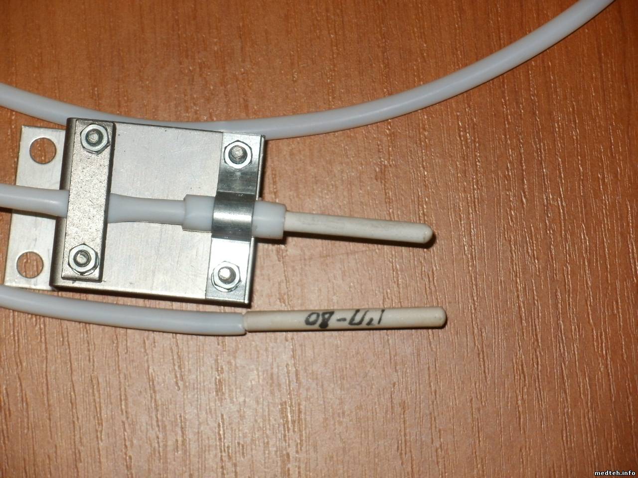

Друзья, необходима схема и перечень элементов на "Стерилизаторв воздушный ГП-80 СПУ".
Точнее, интересует температурный датчик! (Что из себя представляет, из чего сделан и чем можно заменить?!)
YRA46Дата: Вторник, 14.Сен.2010, 09:24 | Сообщение # 2
Стоматология, Стерилизация
г. Курск
Fatal, в хранилище же есть доки http://medteh.info/load/66-1-0-424, а датчик должен быть платиновый 50П. проверить элементарно вместо датчика подключаешь мост или потенциометр и крутишь если 0 градусов при 50 Ом то 50П если 0 при 100 ом, то 100П, правда еще бывают 50Pt и 100Pt...буржуинские немного отличаются характеристикой.

Платиновый датчик ПГИЖ.405223.022 (модификации от длины проводов) - 861,40 руб (прайс от 01.07.2010) произведенных после июля 2005г
Ivan74Дата: Четверг, 11.Ноя.2010, 17:02 | Сообщение # 8
Я сделал датчик сам.
На текстолитовую пластину намотал медной проволки от реле витков 250 , нужно измерять паралельно со спиртовым термометром и исходя из этого убавлять или прибавлять витки. К проводу припаял газовой горелкой (волоска 3-4) и нормально плавятся. Сейчас все работает нормально.

По опыту ремонтов такой датчик работать будет не очень долго. Попадали в ремонт шкафчики с подобными датчиками. У всех были неисправности датчика. Для примера стойкости медного провода: гарантийное время работы термопары медь константан 300 часов, при рабочей температуре ниже 300 С.

В Смоленске с усердием натягивают на них трубки и обрывают выводы у выхода из корпуса.

керамический цилиндрик, внутри платиновая проволока

Там два, с кронштейном и без

Есть такие датчики промышленные с маркировкой ТСМ(медный)-50 или 100 и ТСП(платиновый)-50 или 100.
Но у них другая конструкция и придется переделывать конструкцию крепления.

не правильная установка термодатчика.
(должен выглядывать из тефлоновой трубки примерно на 1см)

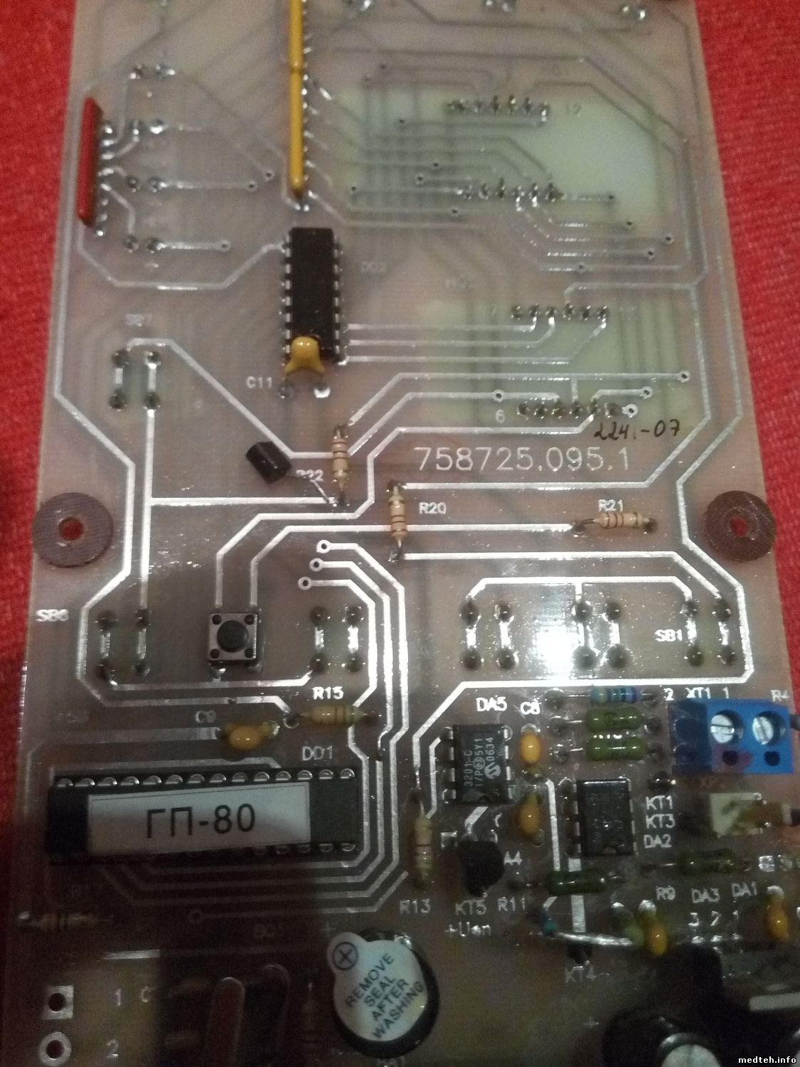

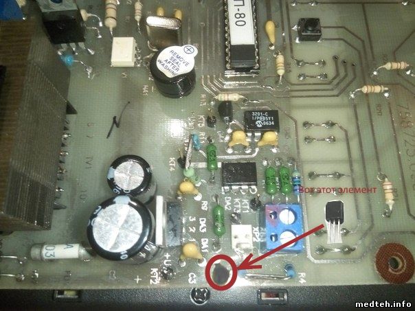

Добрый день,уважаемые коллеги!Случилось так что принесли в ремонт плату при диагностики получается что вышел из строя тиристор(у гп не работает вентилятор) ,но какого номинала не известно .поделитесь схемой или подскажите какая деталь ,единственное что могу разглядеть на корпусе радиоэлемента это FyH10.

Похожа плата на СПУ вроде
vlad5089Дата: Четверг, 04.Фев.2016, 09:34 | Сообщение # 31
Электромеханик
Он может быть в лаке почисть и увидишь.
GUNIAДата: Четверг, 04.Фев.2016, 11:32 | Сообщение # 32
У вас сообщений: 42
ИНЖЕНЕР
МОСКВА
да в том то и прабла что все счистил.может даже слегка чересчур))

Блин дружище, где же ты раньше был... Вчера точно такую же после ремонта у меня забрали biggrin Это СПУ скорей всего)
GUNIAДата: Воскресенье, 07.Фев.2016, 14:04 | Сообщение # 34
У вас сообщений: 42
ИНЖЕНЕР
МОСКВА
Да вот видишь как не повезло)))
black_furyДата: Воскресенье, 07.Фев.2016, 17:05 | Сообщение # 35
У вас сообщений: 568
GUNIA, ну если оч надо, смогу посмотреть в этом месяце))
GUNIAДата: Воскресенье, 07.Фев.2016, 22:16 | Сообщение # 36
У вас сообщений: 42
ИНЖЕНЕР
МОСКВА

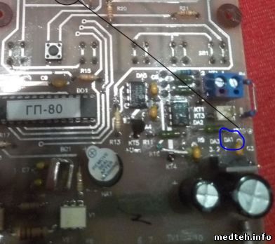

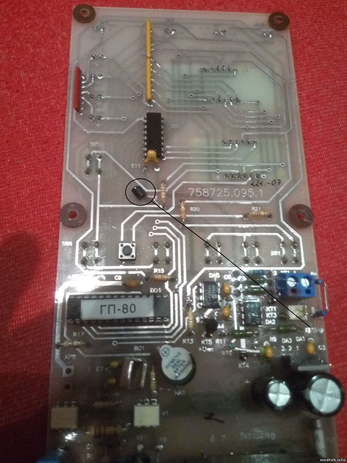

Если не сложно будет посмотри,плиз а то ЛПУШНИКИ наезжают)))А то чувствую не узнаю .на производителя отправил он написал что это симистор MAC16N (800В, 16А),я конечно хреной электронщик,но вродже это не симистор)))Фотку там приложил более наглядную
creytДата: Понедельник, 08.Фев.2016, 02:40 | Сообщение # 37
У вас сообщений: 546
Кузня
Стабилизаторы должны стоять +- 5 вольт
Большой 78l05 мелкий 79l05
у меня все диоды болят
GUNIAДата: Понедельник, 08.Фев.2016, 14:47 | Сообщение # 38
У вас сообщений: 42
ИНЖЕНЕР
МОСКВА
так это не тиристор?А конкретно тот что на плате это большой или маленький?

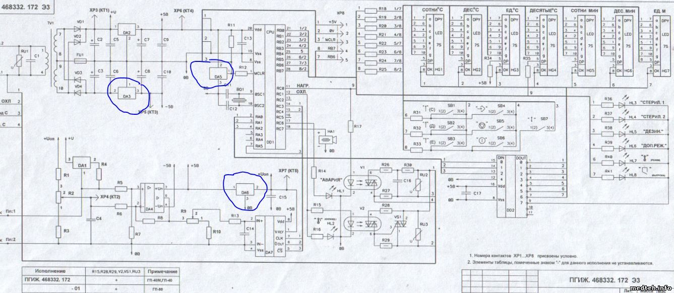

veveeleДата: Четверг, 11.Фев.2016, 11:38 | Сообщение # 39
У вас сообщений: 123
Луцк
GUNIA, На рисунке обведены элементы в таком корпусе.
Какой из них у Вас? Смотрите по схеме.
MCP 1541
MC34064P-5
79l05
Это если шкаф СПУ.
Симистор на схеме VS1
MAC16
Сообщение отредактировал veveele - Четверг, 11.Фев.2016, 11:45
veveeleДата: Четверг, 11.Фев.2016, 11:59 | Сообщение # 40
Луцк
Хорошо расмотрел первые фотографии. По моему это DA1
LM317LZ
Симистор на рисунке (сообщение №8) в левом верхнем углу.
