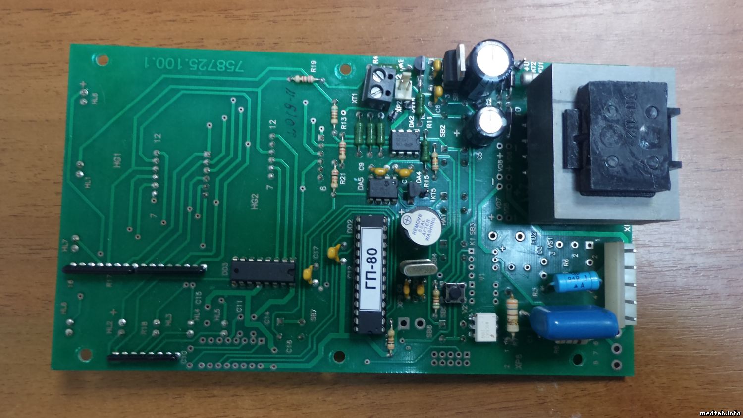

Это ГП-80 СПУ. На фото с сообщении №8 DA1 LM317

Аппарат новый, 1-2 месяца в работе, после перегрева до 230 градусов сработал термостат. Приехал, взвёл его, всё равно идёт перегрев. По рекомендации производителей результата нет, осталось только симистор заменить, говорят чаще всего он вылетает, но всё равно как то смущает то что аппарат новый... Кто сталкивался?

Стерилизатор ГП-80 СПУ, 2009 года, выдаёт аварию при выходе на режим в процессе стерилизации.
Проверял датчик температуры, заменял его переменным резистором. Ошибка всё равно высвечивается. Менял оптосимистор MOC 3063 - проблема сохранилась.
В чем ещё может быть причина?
StasikДата: Понедельник, 03.Окт.2016, 14:34 | Сообщение # 44
У вас сообщений: 342
Красноярский край
AlexVi, Вы забыли проверить силовой симистор.

Если перегрев - то смотри симистор и его цепи управления. Посмотри на индикатор нагрева (это может быть точка после цифры или какой либо сегмент) если после набора заданной температуры он гаснет - неисправность симистор, если не гаснет - или неисправна плата управления (микропроцессор) или, что иногда бывает, неправильно задали параметр режима - температуру

Скорее всего, тепловой пробой симистора.
Пару раз такое встречал - пока холодный - работает идеально, стоит разогреться - постоянно пропускает ток, наплевав на управляющее напряжение.
Лечится заменой тиристора и улучшением теплоотведения (пасту поменять, например :-) )
