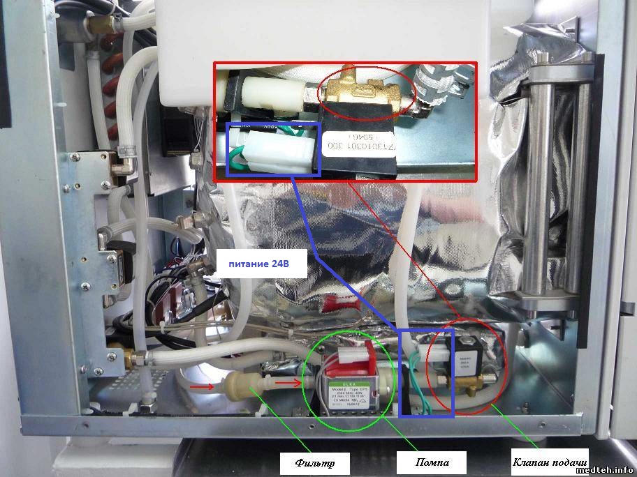

Возникла такая проблема: при запуске стерилизатора начинает работать помпа, которая вкачивает воду в резервуар чистой воды. И не прекращает свою работу, когда резервуар уже полон. На кнопку вкл/выкл помпы не реагирует.
Смотри схему управления помпой. Скорее всего, пробит (замкнут) симистор в цепи питания.

Стоп! О какой именно помпе идёт речь: о той, которая заполняет резервуар с дистиллятом, или о той, которая подаёт этот самый дистиллят в парогенератор?
DreadДата: Среда, 10.Янв.2018, 16:36 | Сообщение # 6
У вас сообщений: 88
Которая заполняет резервуар с дистиллятом.

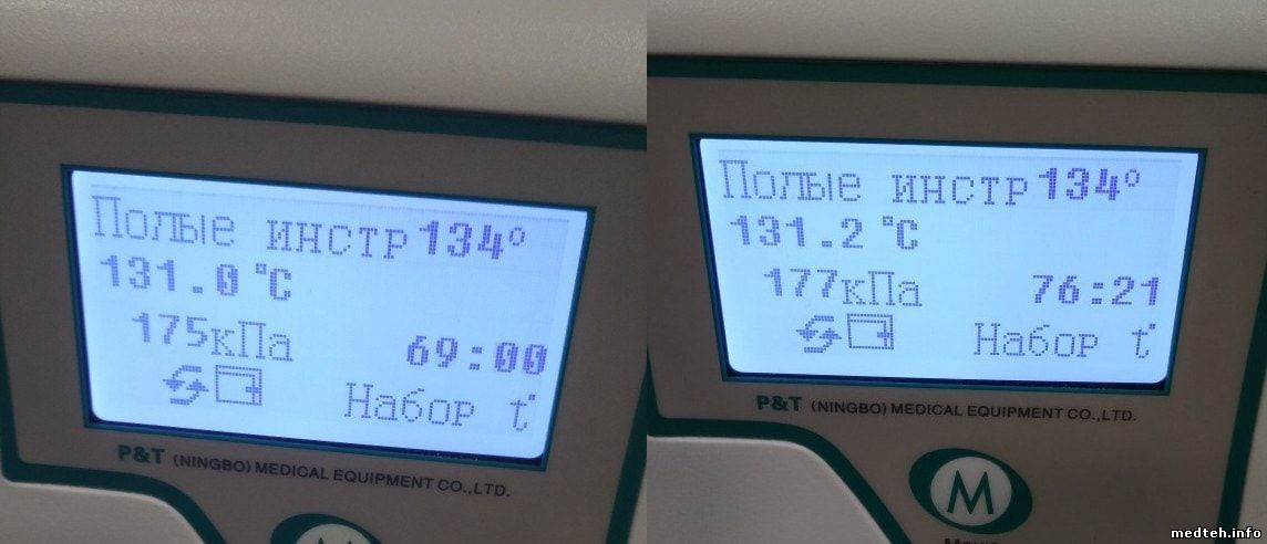

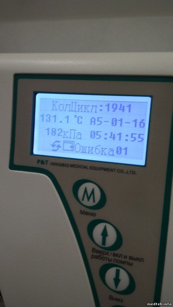

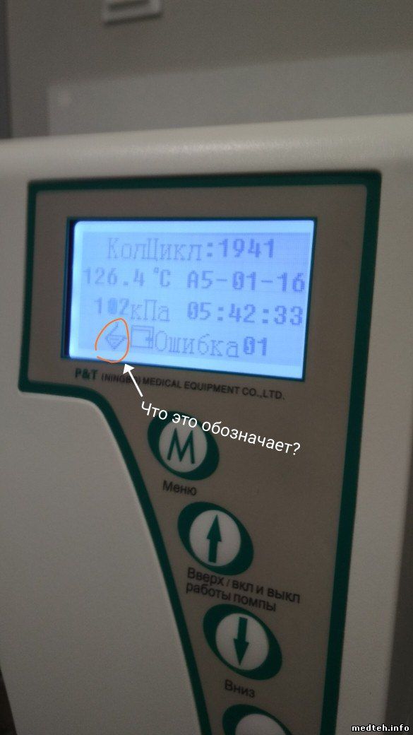

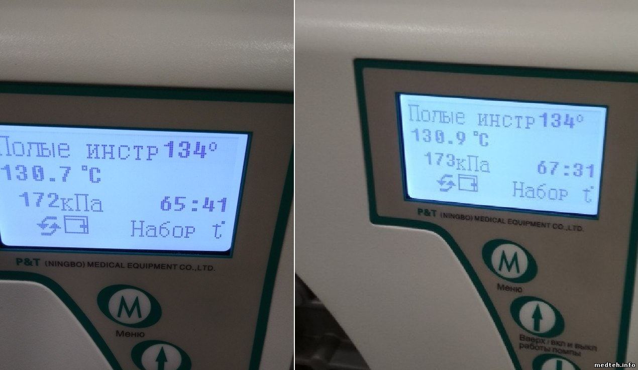

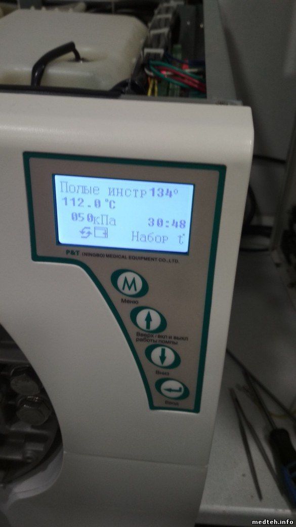

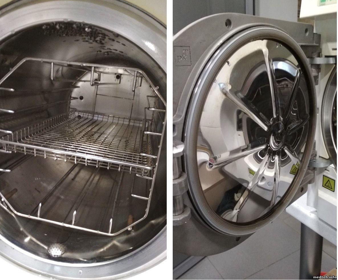

Расписываю всё подробно что за проблема с паровым стерилизатором.
1. Запускаю стерилизатор, идет набор температуры до 112 градусов. (1 фото)
2. Потом спустя 30 мин, до ходит до 130 градусов, спустя 2 мин поднимается до 131 (2 фото)
3. Возрастает давление, 7 мин прошло давление возросло на 2кПа (3 фото)
4. Проходит 10 мин, температура до сих пор 131 градус, вакуум 182 кПа и вылетает ошибка 01. (4 фото)
5. После этого, данный значок появляется, в мануалах не нашел, что означает. (5 фото)
6. Открываю дверцу и вижу это. (6 фото)
P.S. Водянойй насос воду качает в парогенератор, в парогенераторе слышно как вода начинает испаряться и поступает в камеру.
5172440.jpg (62.8 Kb) · 8313596.jpg (94.8 Kb) · 5765050.jpg (66.5 Kb) · 5472235.jpg (63.1 Kb) · 6230561.jpg (62.8 Kb) · 8164769.jpg (180.2 Kb)
Сообщение отредактировал Dread - Четверг, 11.Янв.2018, 17:24
