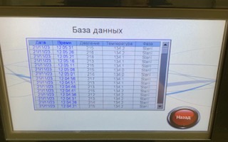

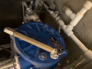

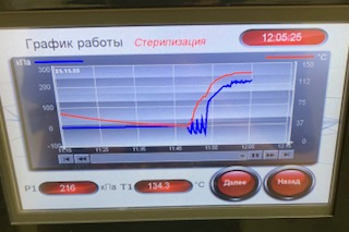

OneTwOДата: Среда, 22.Ноя.2023, 11:06 | Сообщение # 39
Нижний Тагил
OneTwO, Ваша личная темулечка присоединена к этой специализированной теме. Вы её и ссылку по вышеуказанному адресу ОБЯЗАТЕЛЬНО прочтите!
Стерилизатор ГПД-400-2 2015 г.в. Работает более-менее нормально, но в режиме стерилизации периодически выдаёт ошибку - авария температуры стерилизации. За цикл стерилизации выдаёт эту ошибку 3-5 раз. При это давление в камере и температура в норме, фото прилагаю.
Читал про калибровку датчиков, но пока сомневаюсь стоит ли это делать, не хочется сделать хуже.
И ещё один вопрос по вакуумному насосу. В какое отверстие правильно вкрутить трубку с обратным клапаном, которые предохраняют вакуумный насос от кавитации.
hateeaterДата: Четверг, 23.Ноя.2023, 15:21 | Сообщение # 40
Причин, по которым температура во время фазы стерилизации может просаживаться - не мало.
Навскидку: - перегруз камеры, неправильное значение параметра "максимальное давление в камере" для выбранной программы; - утечка из клапана промывки парогенератора F0; - утечка воздуха из под уплотнительной прокладки двери; - плохой контакт в цепи датчиков температуры; - перелив парогенератора из-за загрязнения электродов датчиков уровня и.т.д.
На вашем месте я бы постарался собрать как можно больше информации: - распечатка с принтера на сбойном цикле; - характер загрузки на сбойном цикле; - состояния дверного уплотнителя; - исправность ТЭНов; - давление в парогенераторе на момент возникновения ошибки и состояние электродов датчиков уровня.
Что качается калибровки - вносить изменения нужно тогда, когда вы понимаете, что вы делаете, зачем и почему.
"По правильному" калибровка подразумевает наличие эталонного датчика и целью её является компенсация разброса характеристик датчика и проводится на заводе.
Я понимаю, что порой калибровка нужна и при эксплуатации, и это решает некоторые проблемы. Но это случаи единичные (если говорить о текущей версии стерилизатора) и всегда требуют опять же понимания "что, зачем и почему".
