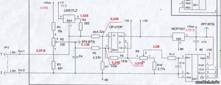

Воздушный стерилизатор при включении показывает температуру более 200 градусов. unknown
Проверил датчик - показывает около 100 ом (при комнатной температуре) - вроде, нормально.
Заподозрил неисправный операционник DA4 (OP-07DP) - поменял. unknown Результата нет.
Поменял Стабилизатор тока DA1 (LM317LZ) unknown Ничего не изменилось.
Проверил номиналы всех резисторов - всё в норме.
Может всё-таки датчик должен быть не 100 ом при комнатной температуре?
Либо что-то не доглядел. blush
Требуется режимы работы с рабочего стерилизатора, но другого такого в округе не наблюдалось.
Может кто уже сталкивался и законспектировал, либо в ближайшей перспективе столкнётся ...
Буду признателен.
Особо интересно напряжение в контрольной точке КТ2 и на выводах 2,3,6 микросхемы DA4.
Прилагаю кусочек схемы с измеренными режимами и номиналами для удобства, измерял при средних положениях подстроечных сопротивлений R2 и R9. При этом, на индикаторе показывает температуру 320 градусов.
В хранилище есть полная схема с перечнем элементов на ГП-80 СПУ, пульт такой же.
LAB

И как меняется при нагреве?Мож просто калибровка нужна?

На температуру реагирует , на первый взгляд адэкватно, но +200 примерно градусов к температуре датчика на табло (нагрев естественно не включается, я просто нагревал датчик от паяльника). Возможно, можно подобрать R1,R3 или изменить ток стабилизации DA1 резистором R4, но хотелось бы найти истинную причину такого состояния. Может АЦП - DA7 глючит, но не похоже.

Паспорт внимательно смотрим и видим там "ВК1-Элемент чувствительный бла-бла-бла-ЧЭПТ-21-50П ... Что означает, что датчик 50-тиомный, т.е. при 0 градусов цельсия - сопротивление 50 Ом ... Провода отгорели, скорее всего.
Кстати, на Витязях тоже 50-тиомные стоят!
Кроме того, есть 50П и 50Pt, Аналогично 100П и 100 Pt. Отличаются немного характеристиками, в принципе взаимозаменяемые. Ещё позже загружу программу для вычисления соотношения Температура-Сопротивление.

LabДата: Понедельник, 26.Апр.2010, 02:46 | Сообщение # 6
У вас сообщений: 148
Подозрение , что на 50ом было, но найти расшифровку маркировки не смог, спасибо, буду проверять.
LAB
LabДата: Вторник, 27.Апр.2010, 16:42 | Сообщение # 7
Проверил, действительно при подсоединении вместо датчика резистора на 51ом блок управления показал 25 градусов. Заказал датчик. Спаибо за дельные советы, проблему можно сказать решили.

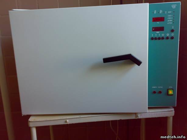

Помогите опознать железку
ну и как её откалибровать, врёт температуру безбожно.

rtv-masterДата: Четверг, 08.Июл.2010, 14:18 | Сообщение # 9
инженер по ремонту
Это касимовский

sibaritДата: Четверг, 08.Июл.2010, 17:16 | Сообщение # 11
У вас сообщений: 33
г. Новосибирск
Так и на смоленский похож, калибровку я выкладывал год назад
creytДата: Четверг, 08.Июл.2010, 22:52 | Сообщение # 12
У вас сообщений: 546
Кузня
Цитата rtv-master ()
Это касимовский
не похож, собрано на пике 16F876, причём открытом shok

sibarit, спасибо, действительно смоленский.

creytДата: Понедельник, 19.Июл.2010, 12:50 | Сообщение # 14
Кузня
Да, всё пучком.
Наши умельцы воткнули датчик 50М вместо родного 50П.
Отсюда и вся проблемма с температурой.
