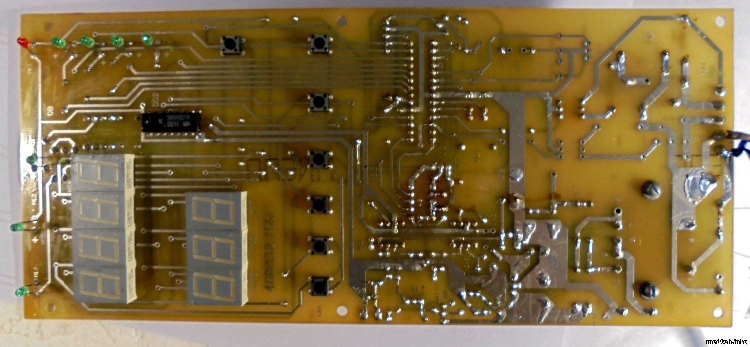

АГИДата: Пятница, 21.Июн.2013, 15:02 | Сообщение # 43
У вас сообщений: 382
На ГП-20 СПУ нужна методика калибровки.
Брешет на 15 градусов.
DimitriusДата: Пятница, 21.Июн.2013, 21:19 | Сообщение # 44
У вас сообщений: 410
АГИДата: Суббота, 22.Июн.2013, 15:45 | Сообщение # 45
Dimitrius, это на старую модификацию.
У меня стерилизатор 2008 г.
АГИДата: Понедельник, 24.Июн.2013, 10:12 | Сообщение # 46
Так что, ни у кого нет?

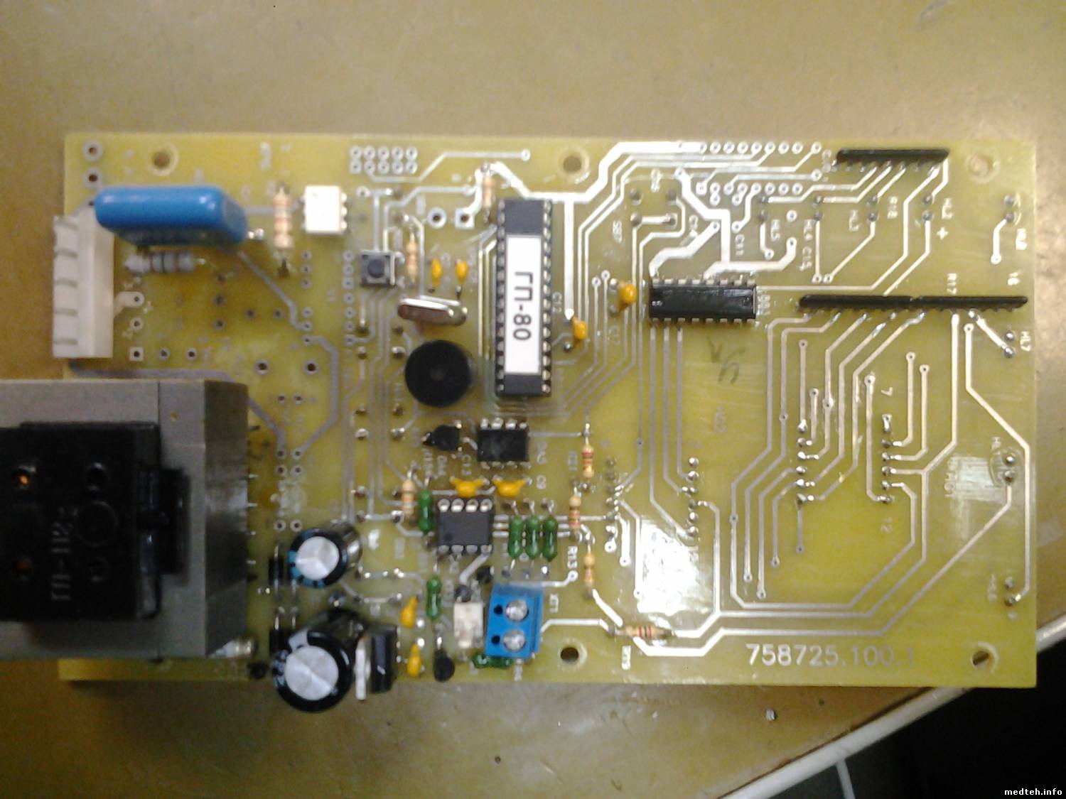

Вячеслав-ВоронежДата: Четверг, 15.Авг.2013, 18:32 | Сообщение # 47
У вас сообщений: 122
инженер-конструктор-програмист-техн
ГП-80 СПУ 2009 г. Lab, датчик температуры 50-омный платиновый. Температура среды 30°С - показания 11°С ! Обрыв датчика показания - 45°С !?
Подозрения на преобразователь, стоит рядом с процессором, надпись не читаема! Спаренный операционник менял. blush
creytДата: Четверг, 15.Авг.2013, 20:21 | Сообщение # 48
У вас сообщений: 546
Кузня
DA6-MCP1541
DA7-MCP3201
Вячеслав-ВоронежДата: Понедельник, 19.Авг.2013, 22:16 | Сообщение # 49
В моем случае виноват оказался LM 317 стабилизатор тока ,заниженное значение- неправильное маштабирование--заменил yes полет нормальный!

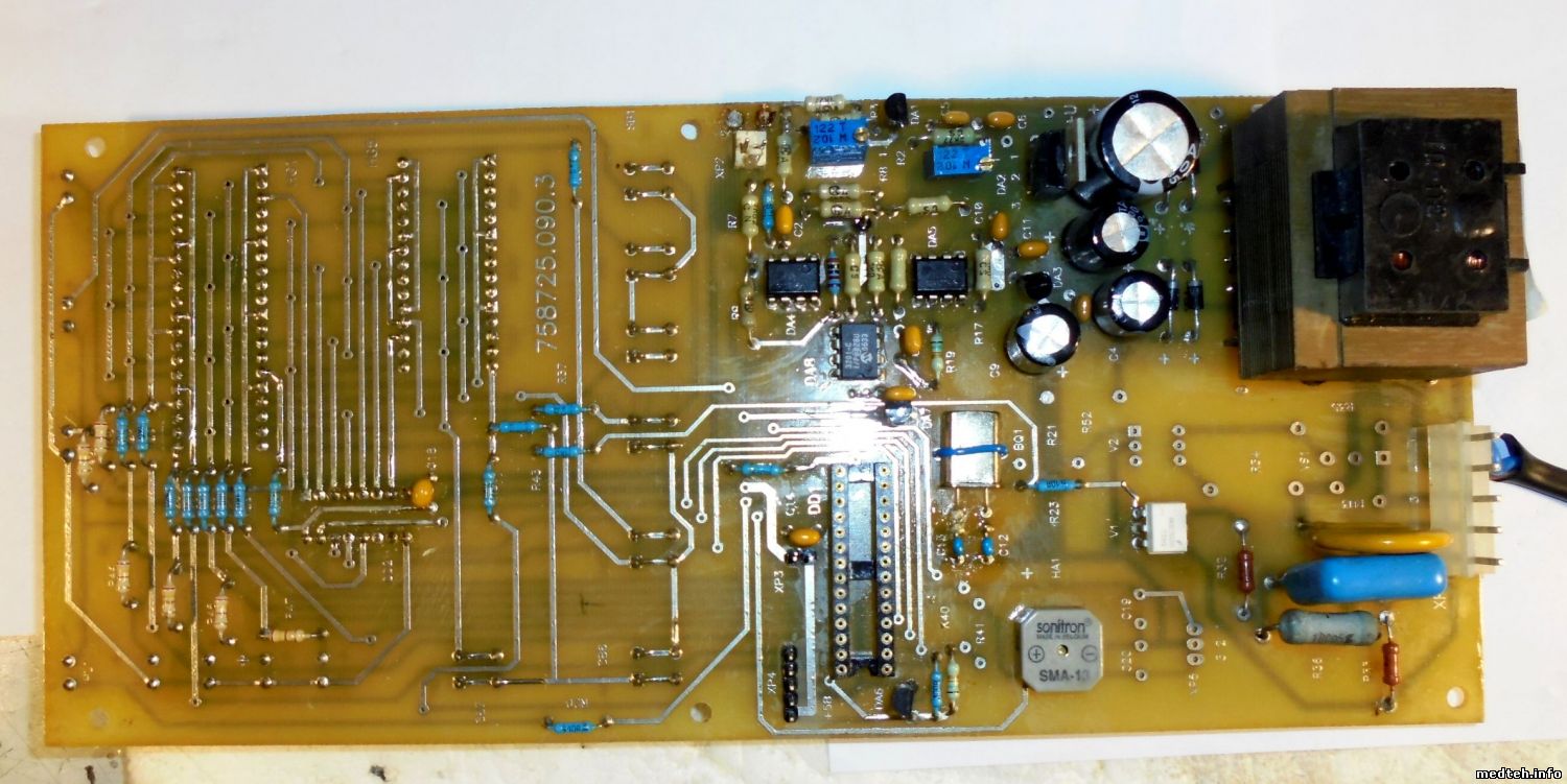

Alhimik11Дата: Четверг, 09.Янв.2014, 17:59 | Сообщение # 50
У вас сообщений: 70
Архангельск
Привет.
И у меня проблема схожа с Вашей на стерилизаторе ГП-80 СПУ. Нагревает до 220°С и срабатывает защита.
Заменил всю плату, сняв с другого аппарата, который уже стоял в ремонте у прежнего мастера, работавшего до меня, утверждал, что там проблема в датчике температуры. Результат тот же. Но когда выключаешь стерилизатор при температуре 186°С или больше, не доводя до критической, при включении он понизит температуру до 180°С и нормально выходит в режим стерилизации 60 мин!
В чём может быть проблема?!
joker499Дата: Понедельник, 20.Янв.2014, 15:12 | Сообщение # 51
Инженер по ремонту и обслуживанию
Alhimik11, была такая проблема. Заменил симистор - помогло.
Alhimik11Дата: Пятница, 21.Фев.2014, 09:32 | Сообщение # 52
У вас сообщений: 70
Архангельск
joker499, cразу на двух платах? ...

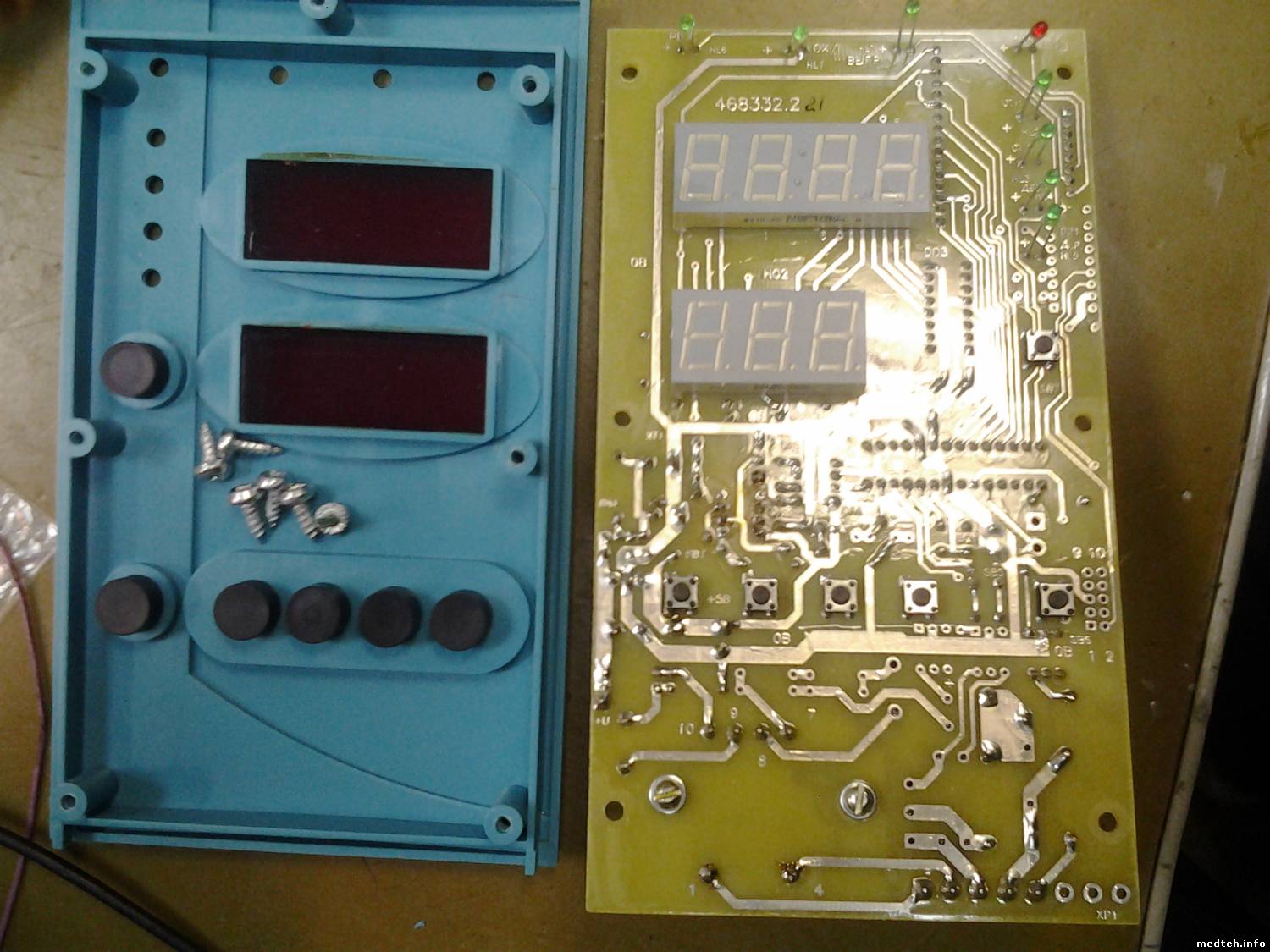

yblod5Дата: Среда, 23.Июн.2021, 04:36 | Сообщение # 62
У вас сообщений: 791
Сервис-инженер
ГП-40 СПУ 2006 г.
Кто знает, реально ли снять прошивку с PIC16F876A контроллера?
Есть ли у кого, поделитесь, пожалуйста.
1965njkzДата: Среда, 23.Июн.2021, 12:41 | Сообщение # 63
У вас сообщений: 105
Великий Новгород
Есть плата в сборе ... Могу прислать ...
yblod5Дата: Среда, 23.Июн.2021, 12:55 | Сообщение # 64
Сервис-инженер
В точь такая как у меня?
1965njkzДата: Среда, 23.Июн.2021, 13:01 | Сообщение # 65
Великий Новгород
Такого:
yblod5Дата: Среда, 23.Июн.2021, 13:46 | Сообщение # 66
Сервис-инженер
Не годится. Я пробовал ставить PIC16F876A c платы другого такого же(?) стерилизатора - ура, засветилось табло, но индикация температуры и времени поменялись местами, пищалка не пищит, таймер не отсчитывает, хотя нагрев идёт.
Так-что не угадал. Разные версии существуют!

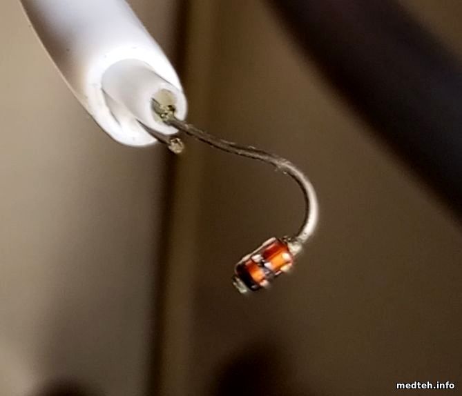

yblod5Дата: Понедельник, 07.Окт.2024, 07:51 | Сообщение # 76
Сервис-инженер
... воздушный стерилизатор 2022 года. Что за датчик нынче ставят?
https://www.medteh.info/_fr/12/6036483.jpg
Цитата yblod5 ()
Марка, тип, кто-где покупал?
Нашёл! Заказал на Али.
ВК1 - датчик кремниевый KTY84-130-40 - https://www.medteh.info/_fr/82/5957741.png
