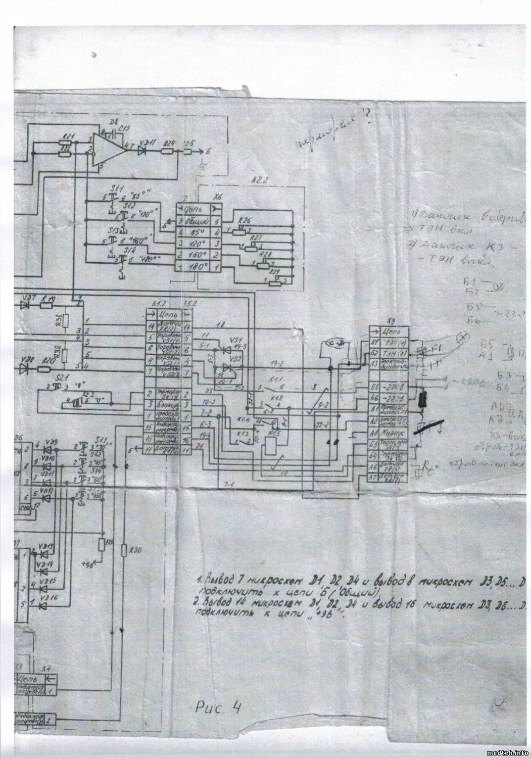

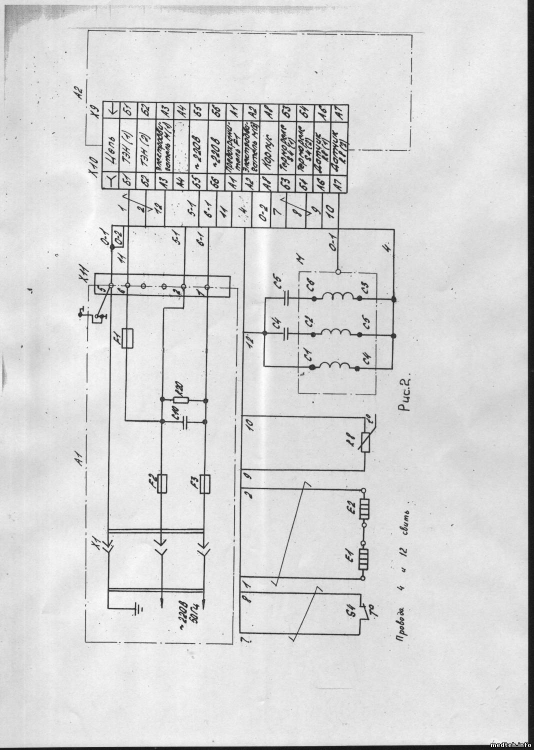

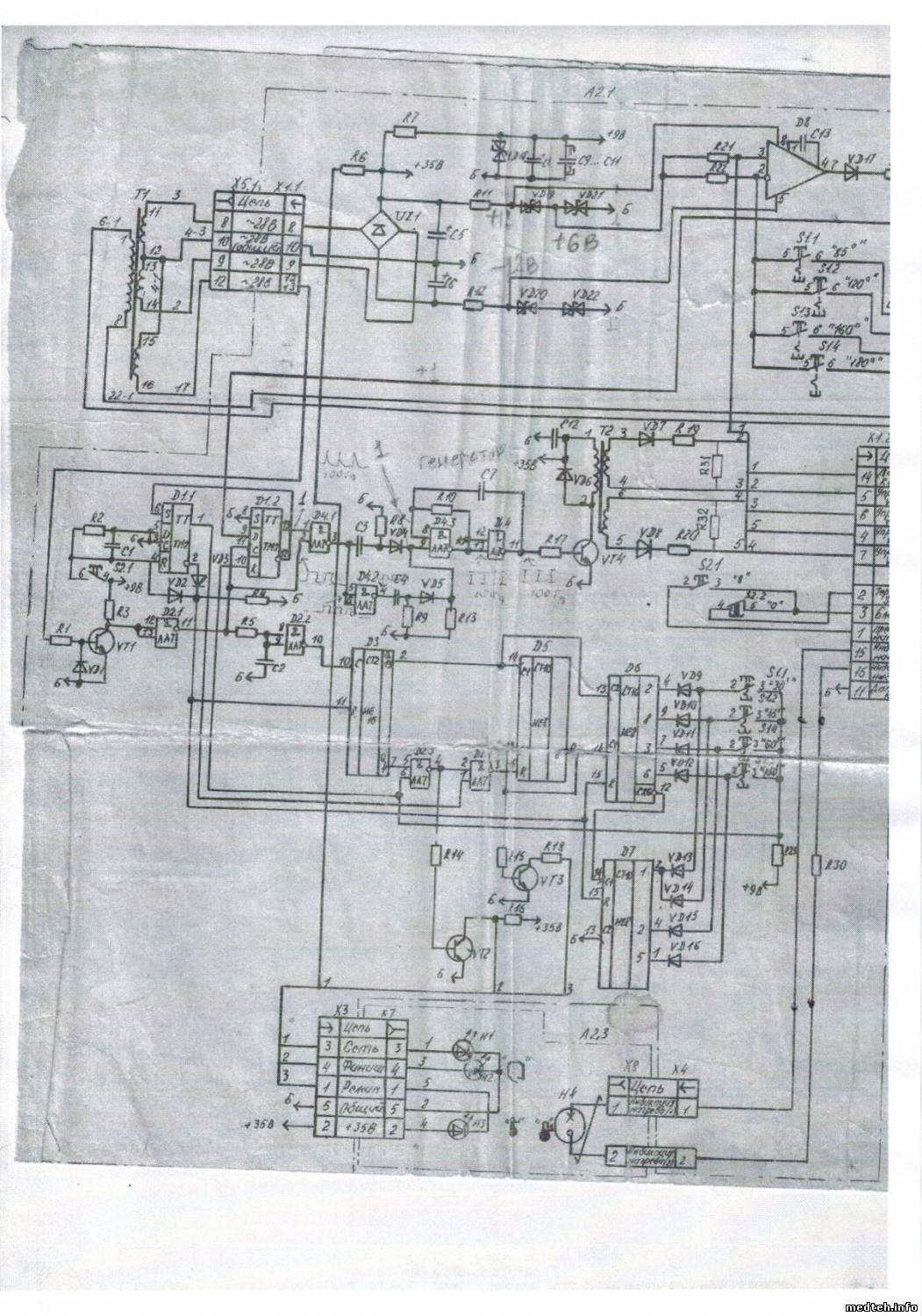

SeptДата: Понедельник, 26.Апр.2010, 19:17 | Сообщение # 14
Житомир
Держи пока это.
salamonДата: Понедельник, 26.Апр.2010, 21:59 | Сообщение # 15
херсон
это то что надо .SEPT! БОЛЬШОЕ ТЕБЕ СПАСИБО!!! yes

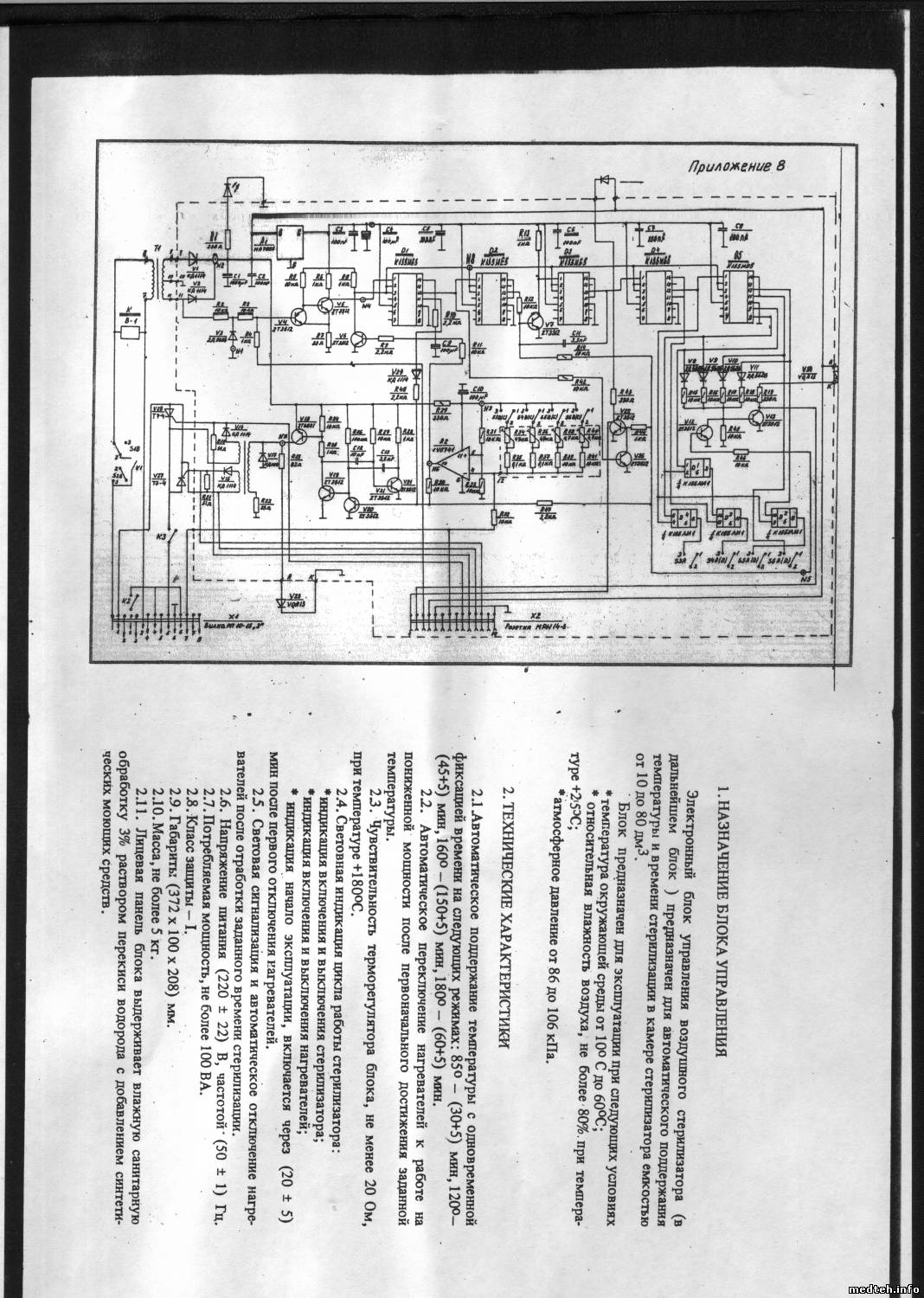

vlasik1983Дата: Среда, 08.Авг.2012, 09:31 | Сообщение # 17
У вас сообщений: 67
Скиньте, пожалуйста, паспорт воздушного стерилизатора ГП-40 (Белгород-Днестровский) с болгарским блоком управления.
Проблема такая: не горит лампа индикации температуры при включении, не открываются тиристоры на ТЭНы. Было заменено: тиристоры, операционник 140, термодатчик СТ1-19, а также все кондёры в схеме. Ничего не помогает ...

МВРДата: Понедельник, 13.Авг.2012, 03:23 | Сообщение # 21
vlasik1983, а кто будет смотреть предыдущую информацию от Sert в сообщ.14 ... (... так Вам что нужно-то? Паспорт стерилизатора или отдельный паспорт болгарского блока управления, со схемой и её описанием? ...)
vlasik1983Дата: Понедельник, 13.Авг.2012, 08:19 | Сообщение # 22
У вас сообщений: 67
МВР,
в 14 сообщении есть схемы, но не полные, там не хватает правой части схемы. надо описание работы болгарского блока. Сами то шкафы одинаковые.

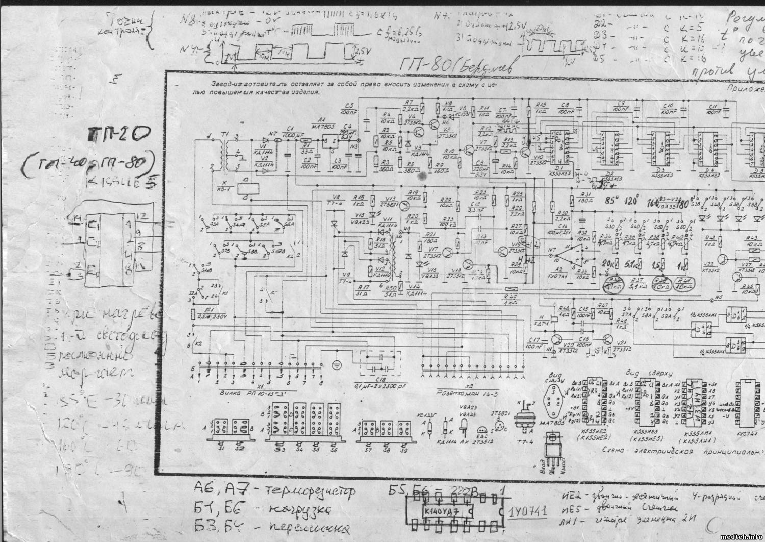

Попались недавно подобные дрова. На тиристорах КУ-202Н но схема отличалась от схемы Sept, .
Был пробит диод КД1114 (на моей схеме VD7) в цепи управления тиристором и оборвана вторичная обмотка трансформатора Т2 (выводы 5 6).
SeptДата: Вторник, 14.Май.2013, 22:56 | Сообщение # 24
Житомир
Саша, это не болгарин.

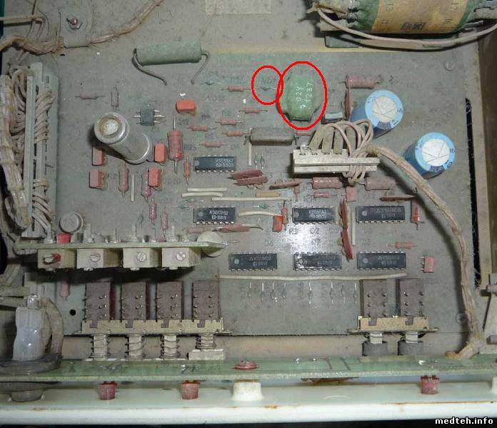

DjheawymetalДата: Суббота, 21.Дек.2013, 02:54 | Сообщение # 32
У вас сообщений: 53
Инжерен по темонту
Луганск
Отпишусь о своей поломке) Короче в больничке нашей пожаловолись о не контролируемом нагреве, пришел проверил датчик- цел, проверил ключи-целые, после проверки питания выяснилось что кондер на 20мкФ высох(на операционнике были сильные пульсации),после замены все четенько заработало

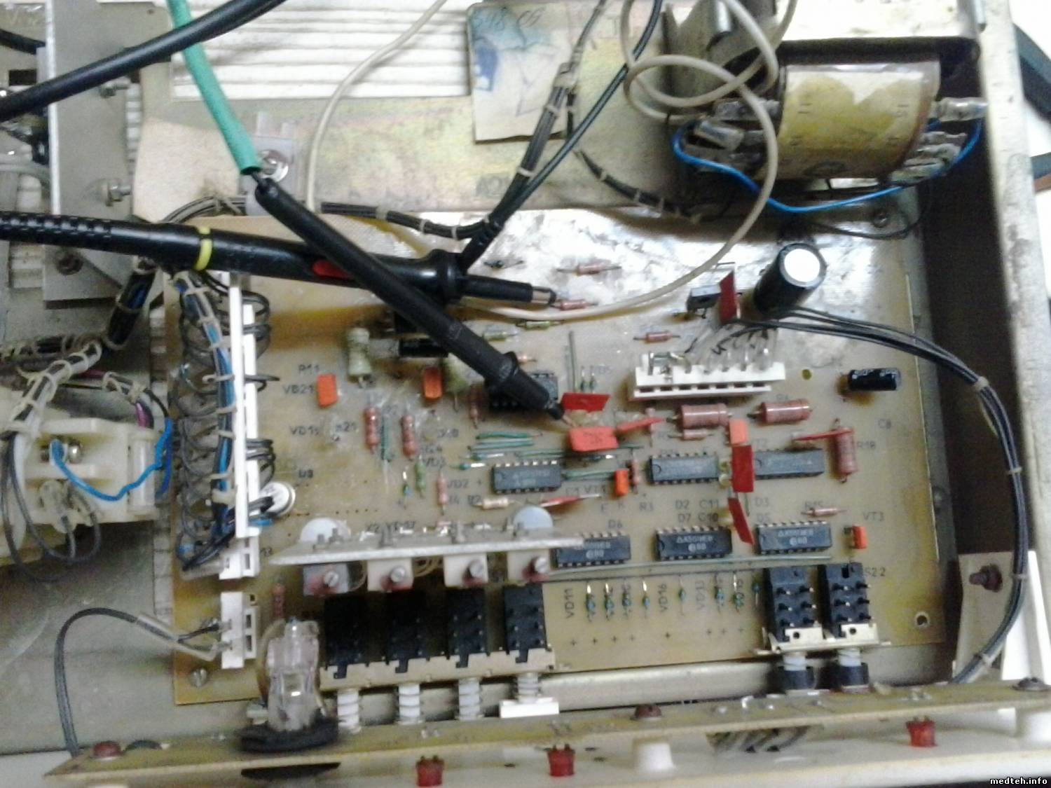

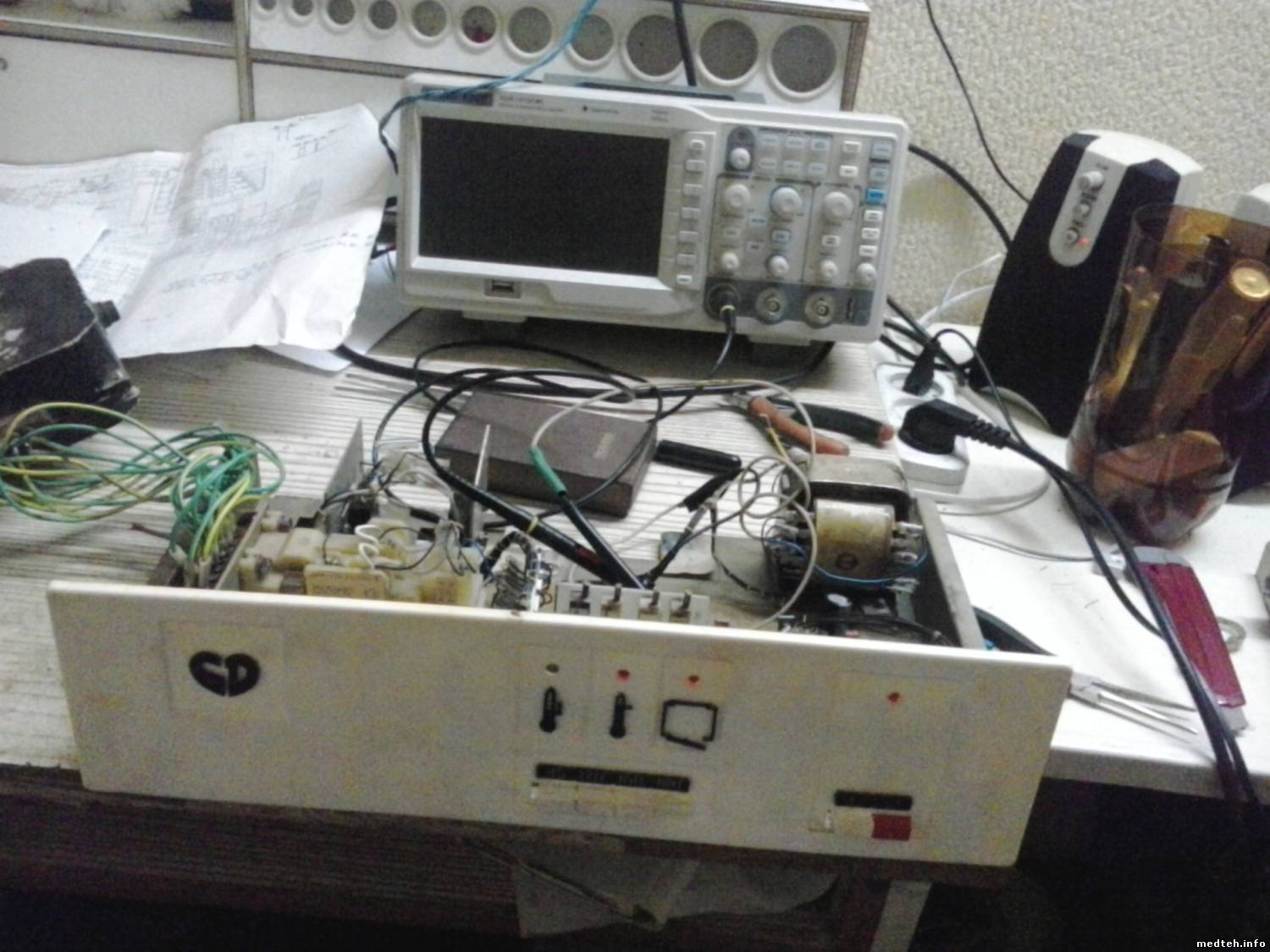

DjheawymetalДата: Среда, 22.Янв.2014, 20:05 | Сообщение # 39
У вас сообщений: 53
Инжерен по темонту
Луганск
Нагрев восстановили, были неправильно подключены оптотиристоры! однако возникла еще проблема,-неуправляемый нагрев! на осциллограф смотрели и пока подозреваем операционник! как найду такой поменяю отпишусь
