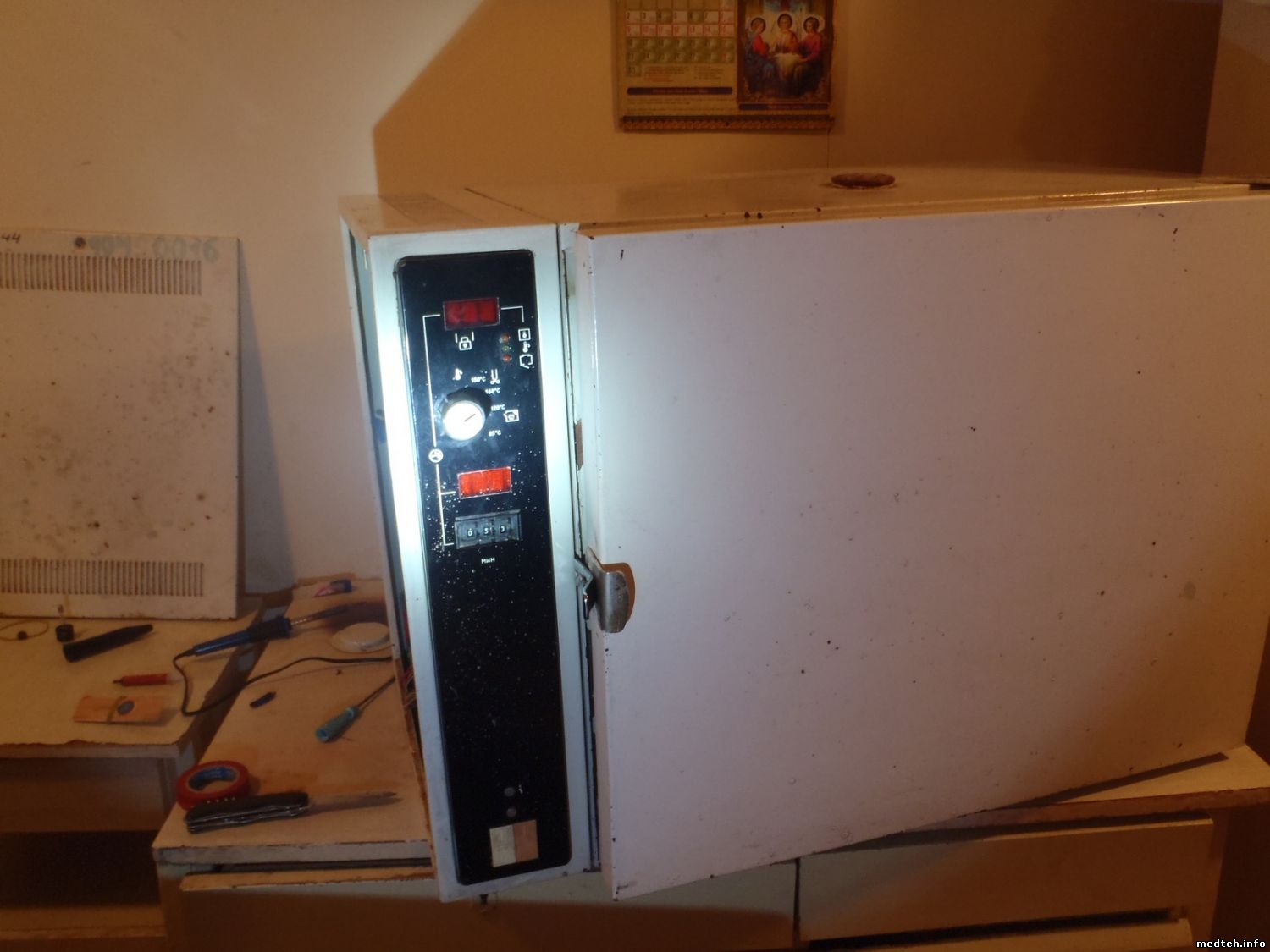

Прошу помощи в идентификации СССР-го ГП-80, буду признателен за инструкцию или схему если есть blush
Есть две штуки, выкидывать жаль, да и заменить нечем. У обоих горят индикаторы молнии (авария), на кнопки не реагируют.

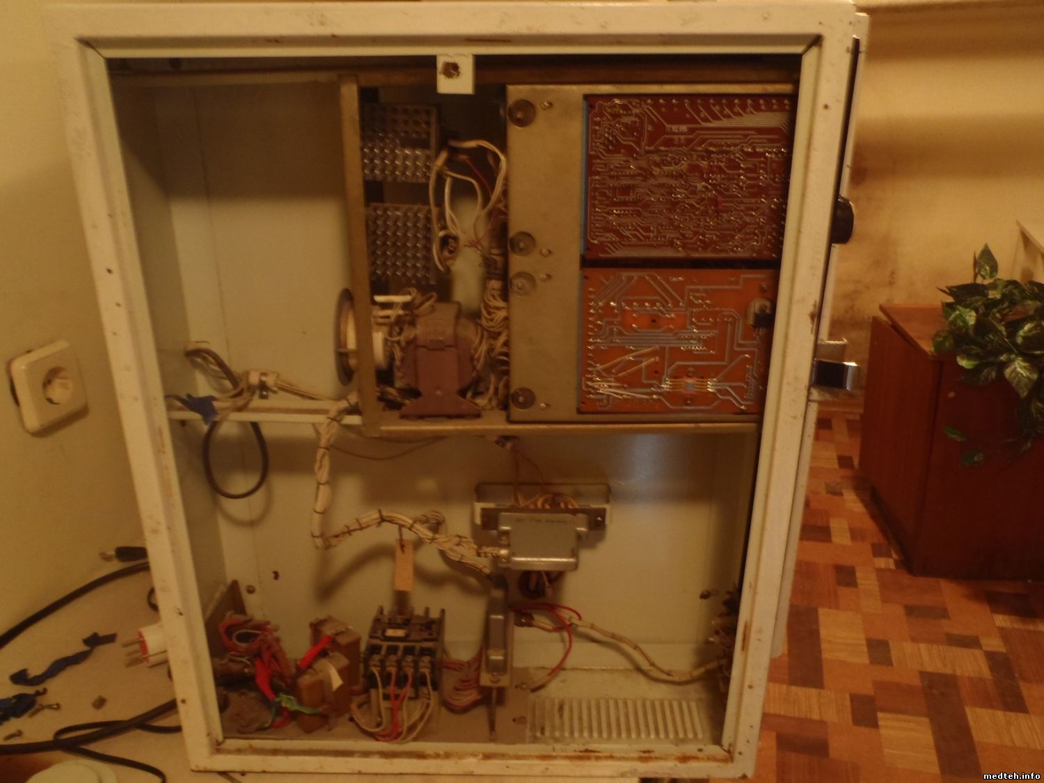

Вы оказались правы - контакты были в нагаре, почистил, закоротил и аппарат запустился. Но температуру не поднимает, т.к. вместо СТ1-19 впаяны, почему-то резюки по 47к, стоит проблема поиска терморезистора ст1-19 3.3к - может кто-нибудь уже занимался поиском аналогов, потому как цена родных кусается.

На втором аппарате был разрыв перемычки А6/А7 в ХР2 - не включался ЭМ пускатель, зато теперь мигают по очереди зеленая (температура) и красная (выгрузка), может у кого было?
veveeleДата: Понедельник, 12.Янв.2015, 11:27 | Сообщение # 51
У вас сообщений: 123
Луцк
os1n, В плате регулятора температуры микросхема ДД2, транзисторы КТ315
