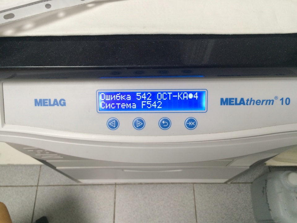

Подскажите пожалуйста о чем говорит ошибка 542. В документации такой ошибки нет.
spynetДата: Среда, 21.Дек.2016, 18:05 | Сообщение # 11
У вас сообщений: 72

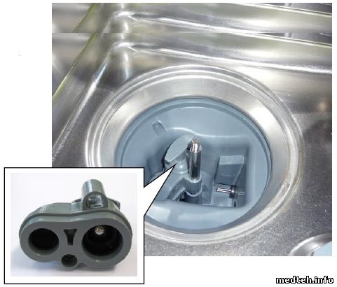

Означает, что из пароконденсатора (прямоугольная коробка на задней стенке камеры) не сливается вода или не срабатывает: датчик потока или поплавок стоящий внутри пароконденсатора.
Если аппарат старый, то в датчике потока может стоять фильтр сетка - выкинуть фильтр.
П.С. Проверить датчики - при включенном аппарате нажать одновременно 2 и 3 кнопки.
Если память не изменяет, то 10 и 11 датчики.
...Ошибся - DIN 10 (поплавок, после девятки 0 на экране) и DIN 12 (датчик потока).

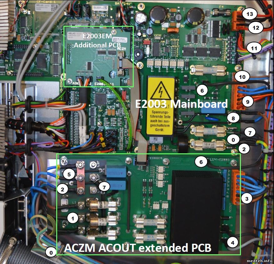

Ошибки 169-172 это не короткое замыкание, а наоборот обрыв в цепях выходов 24 В DCOUT 04 - DCOUT 07. Возможно проблема с разъемом Х29, либо проблема с платой управления. Разъем Х29 на фотографии под №11. Ошибки 433 и 434 связаны со сливом воды из камеры. Если сливной насос в порядке, тогда стоит поменять обратный клапан в пластиковом поддоне.

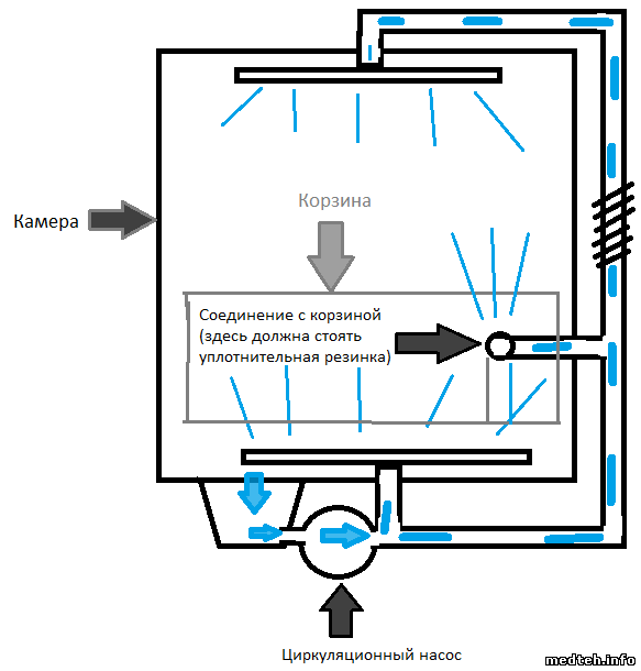

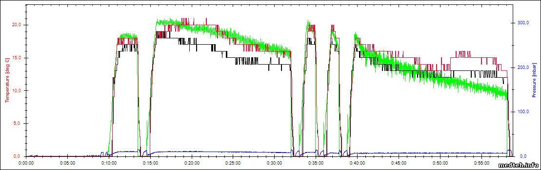

Суть проблемы - падение давления во время циркуляции воды (зеленый график) + обороты верхнего (красный график) и нижнего (черный график) коромысла тоже падают.
Давление падает на каждом цикле (только на цикле дезинфекции достигает порогового значения) и утечки воды не зафиксировано.
А Вы пробовали прогонять машину без загрузки? (корзина должна стоять обязательно)...

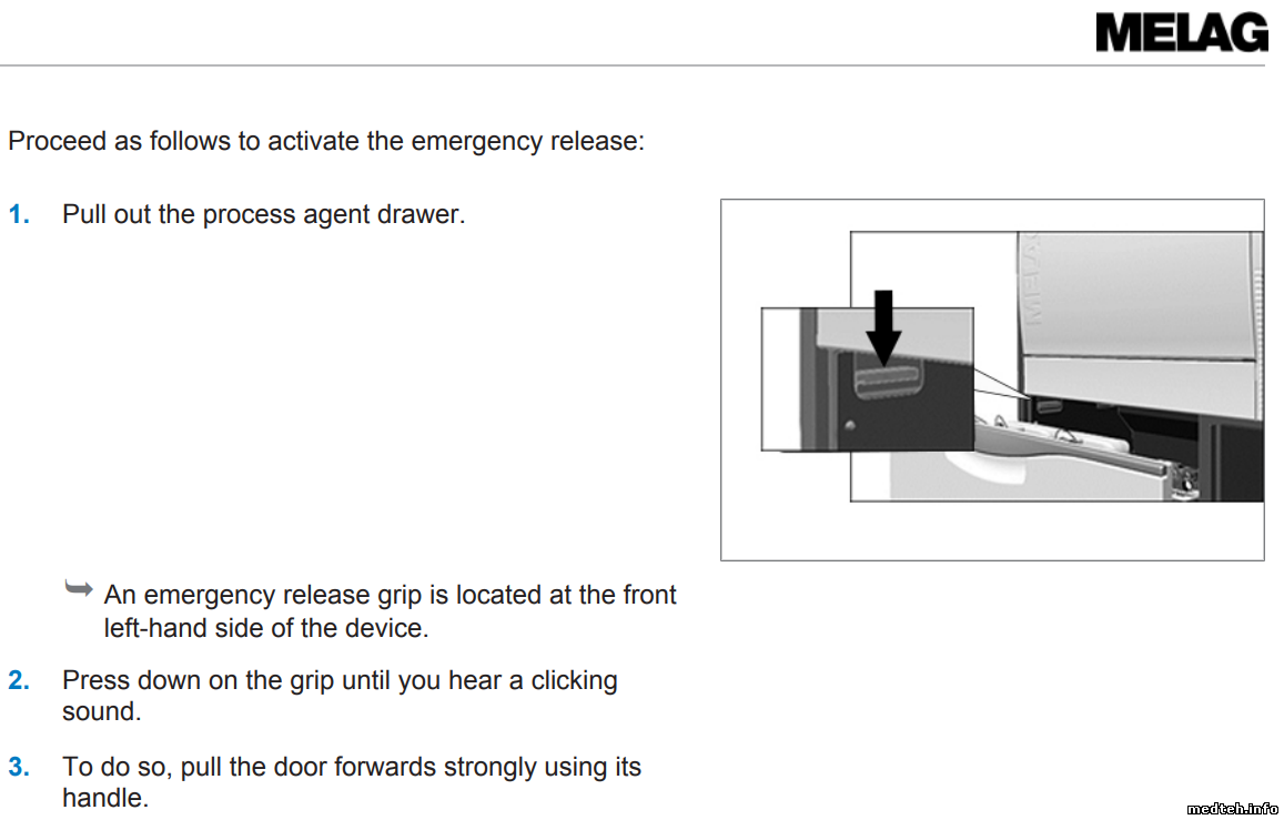

И когда ей делали последнее ТО с использованием набора для обслуживания?
Частая ошибка - плохо смытые (не смытые) реагенты с инструмента после замачивания, после чего появляется пена (во время смешивания реагентов)...
Проверяется аварийным открыванием двери машины в середине цикла... (до того как машина сольет воду)
Тянуть вниз.

Судя по графикам вода из камеры не теряется - показания с датчика уровня AIN7 примерно одинаковы в начале и в конце цикла дезинфекции, а давление в гидросистеме по какой-то причине снижается. Нужно убедиться, что в камере действительно нет пены - открыть дверь во время дезинфекции, как выше советовал spynet. Также нужно проверить, что загрузочная корзина установлена правильно и фланец корзины надежно стыкуется с фланцем в камере машины. Если все в порядке, тогда скорей всего неисправен датчик давления в гидросистеме.

Плавное падение давления может быть из-за протечки воды через соединения (что не зафиксировано на графике). Возможны протечки внутри камеры через коромысла или через направляющую корзины (но тогда, скорее всего, было бы резкое падение давления). По графику больше похоже на пенообразование во время работы...
Последнее, что может быть - неисправен циркуляционный насос.
Попробуйте исключить реагенты - выкрутить шланги из канистр (аккуратно, что бы не попало в глаза - кислота и щелочь) > опустить все три в емкость с теплой водой > запустить пару раз программу "Удаление воздуха" > запустить в холостую быструю программу (не вытаскивая шланги из воды).
