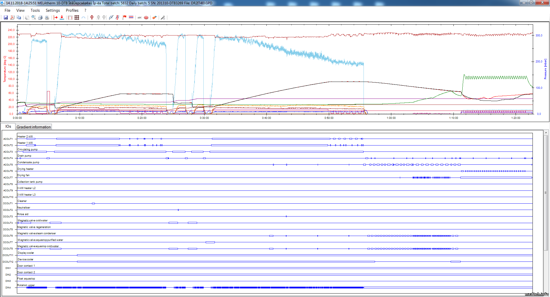

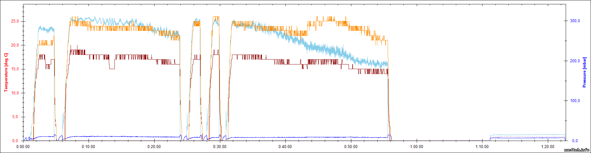

Так выглядит графический протокол в программе.
Под дверцей, если есть протечка, есть резервуар с поплавком DIN12 который включает помпу ACOUT8 при наполнении. Бывают случаи, что этот поплавок прилипает и вода переливается через край резервуара и тогда должен сработать датчик протечки на дне машины...
Утечка воды, минуя все датчики, может быть только в канализацию при условии, что уровень перелива ниже требуемого.
Так вот ни на одном из графиков не зафиксирована утечка воды. (если только кто то не отключил датчики)
Падение давления воды (голубой график) никуда не делось. (опустилось до ~160 мбар, пороговое значение 140)

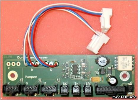

2. 137 и 141 - при каждом ТО должны меняться шланги на дозирующих насосах. Так как они со временем меняют свои свойства (становятся жесткими, растягиваются) это может привести к заклиниванию насоса и не правильной дозировки реагентов...
Стоит проверить еще плату и контакты...

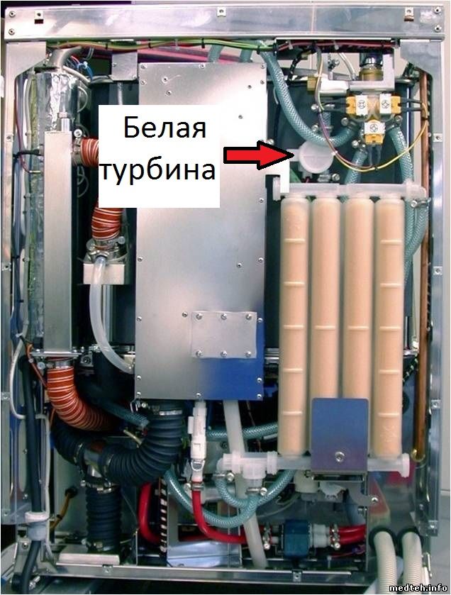

3. Обновить прошивку. Скопировать все файлы на карту памяти (в корень, не создавая папок) > вставить карту памяти в машину > включить машину и дождаться окончания обновления. (после удалить файлы с карты памяти, иначе будет обновляться при каждом включении)
Прошивка "MELAtherm DTB w" для машины с белой турбиной.
"MELAtherm DTB b" для коричневой. (не перепутать!)
После замеряйте подачу воды - сходятся ли показания машины с реальными. Через сервисное меню включаете сначала клапан аквастоп холодной воды, а потом клапан подачи в камеру (там же будет писать сколько подаётся воды и клапана не желательно держать открытыми больше 1 минуты без воды).

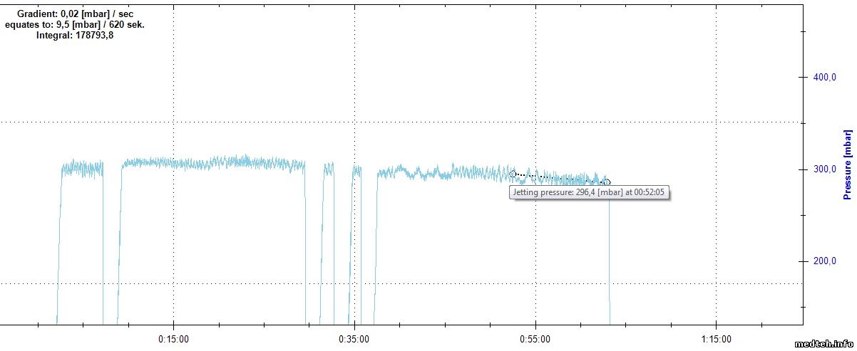

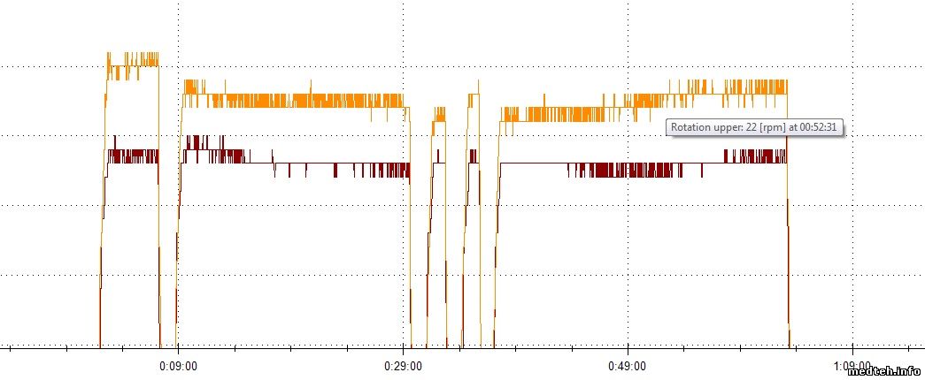

Благодарю за помощь и конструктивные замечания (кнопку "спасибо" нажал). В общем, всё собрал заново, все шланги к дозировщикам промыл и ёмкость слива подсоединил. Всё как с завода ... В общем, провёл перед пуском удаление воздуха, с теплой водой, 2 раза. Прошла. Потом запустил Универсальную программу. И тут ругаться начала на "рукава"(536).Потом сняли рукава, осмотрели - всё ОК. Но вот решили, что магниты, находящиеся в них (которые передают сигнал о частоте вращения на герконы) - размагнитились, так как верхний рукав по датчикам немного запаздывал при вращении (по инструкции открыли дверь и прокрутили немного, нажав две средние кнопки датчики 4 и 5). Немного "подзарядив" их, запустили снова. Всё прошло на отлично. И на следующий день - сегодня также. Ни единой ошибки.
Просьба, посмотрите, пожалуйста, логи. Ушло ли падение давления?
5483099.rar (450.6 Kb)
MurishanДата: Четверг, 22.Ноя.2018, 09:44 | Сообщение # 48
У вас сообщений: 102
Да, сейчас давление нормально держит в районе 300 мБар. После добавления ополаскивателя незначительно снижается примерно на 10 мБар. Обороты вращения распылителей тоже стабильны, на графике оранжевый - верхний, коричневый - нижний. 536 ошибка выскакивала потому, что обороты вращения верхнего распылителя падали до 0.

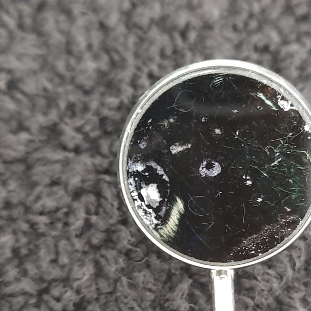

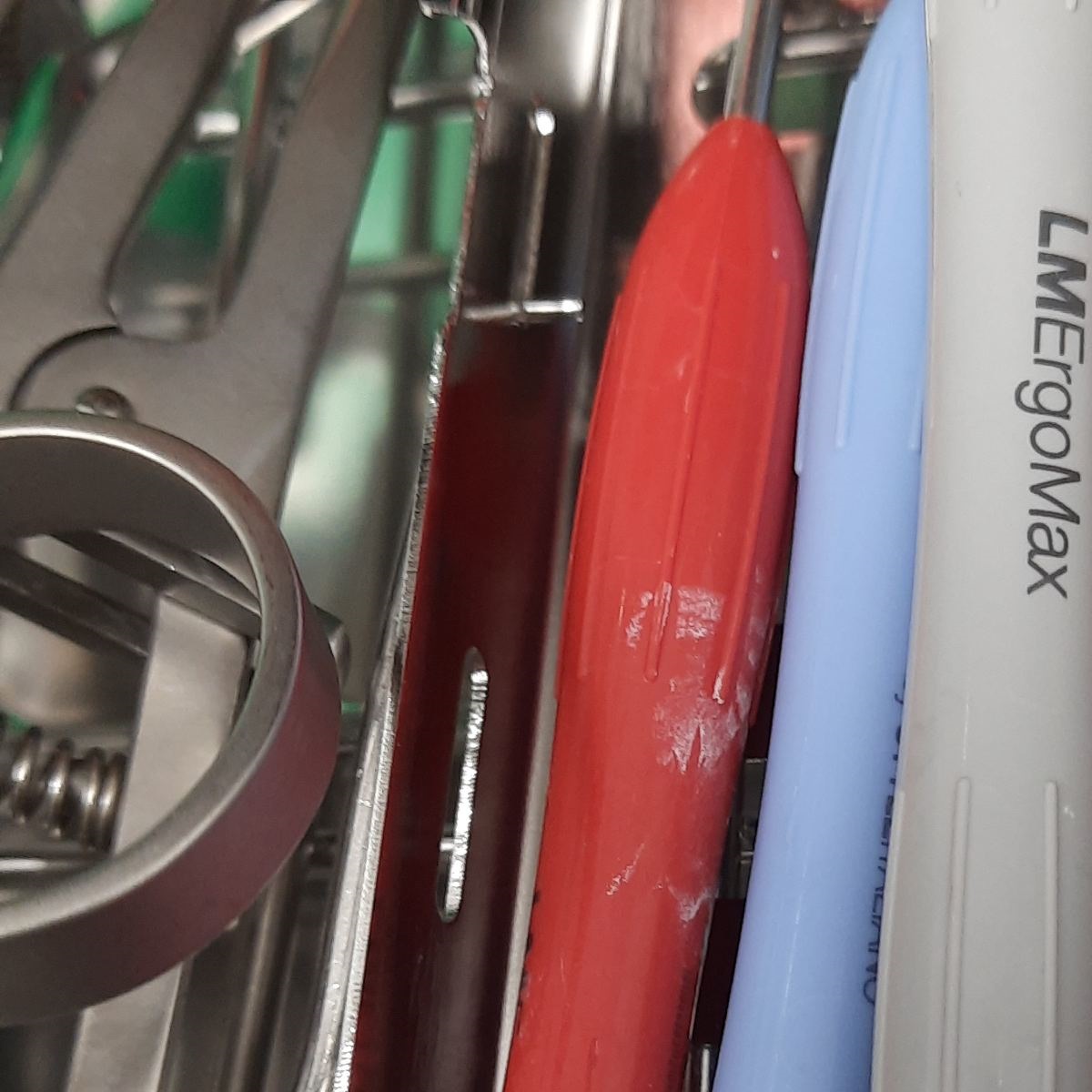

Санитарки жалуются: "долго моет". Универсальный цикл - 80 мин. По мануалу должно быть 24 мин.
И результат - не очень. Остаются крапинки на инструментах. Причём, закладка чистая.
Приезжал мелаговский специалист, часа 3-и "поигрался" в настройках с жёсткостью воды. Без результата.
Проверил общую жёсткость воды тестом NILPA HOME. Вода - сверх мягкая (первая же капля "зазеленела". GH<1) Установил в настройках 3 (min). Ну, так это должно влиять на расход соли (периодичность регенерации).

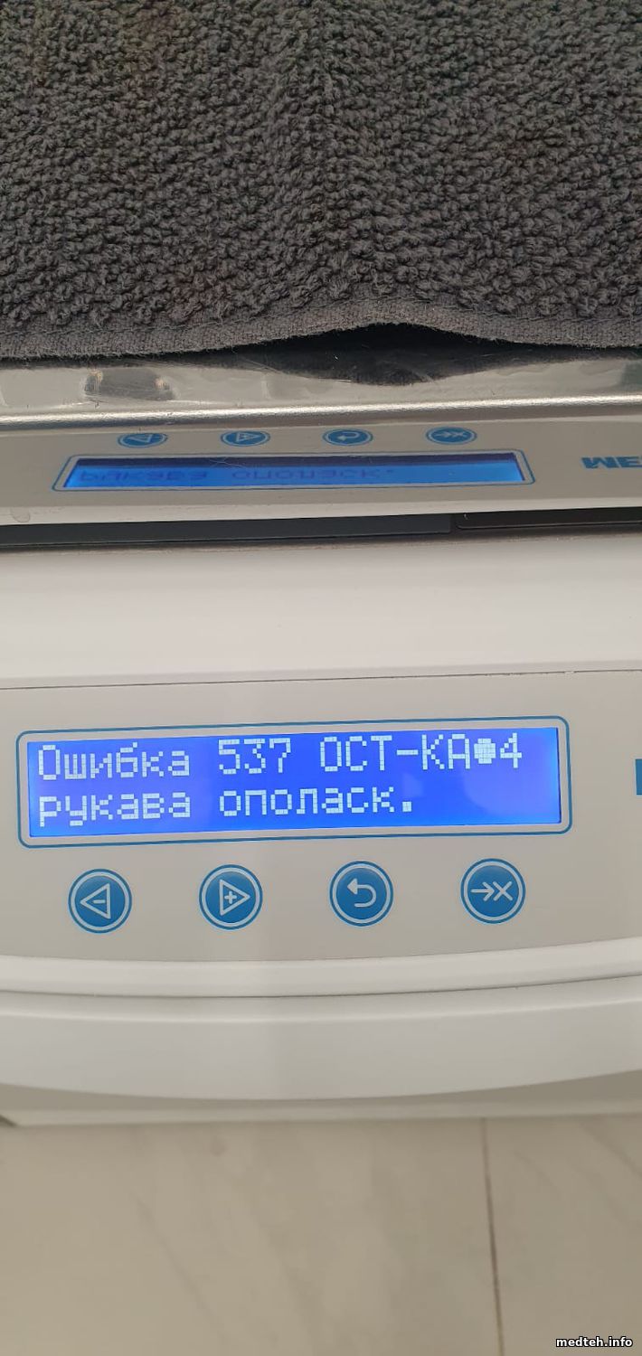

skvorcovs77Дата: Суббота, 24.Май.2025, 19:29 | Сообщение # 71
У вас сообщений: 55
Осваиваю ремонт и обслуживание стом
Симферополь
Выскочила ошибка "537".
Можно вырезку из SM что и где проверить?
Сообщение отредактировал skvorcovs77 - Суббота, 24.Май.2025, 20:50
snewtownДата: Понедельник, 26.Май.2025, 09:04 | Сообщение # 72
536
537
Блокировка
нижнего моечного
рукава
Блокировка
верхнего моечного
рукава
Моечный рукав
заблокирован
Насадки
заблокированы
Пересортируйте закладку,
устраните засор
Очистите моечный рукав
