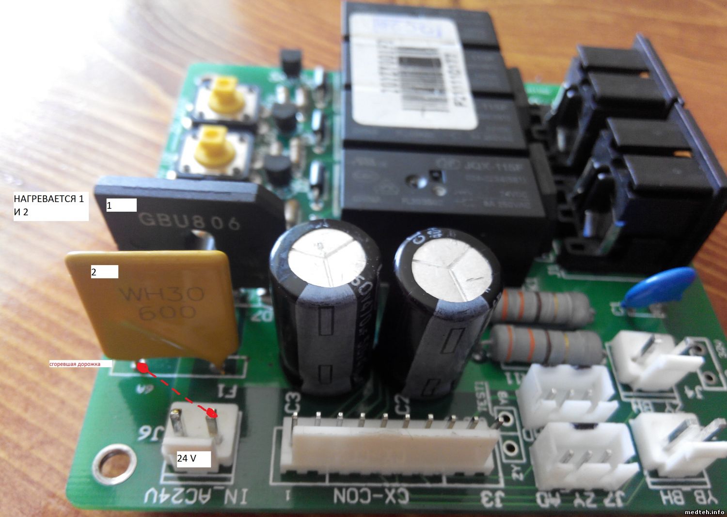

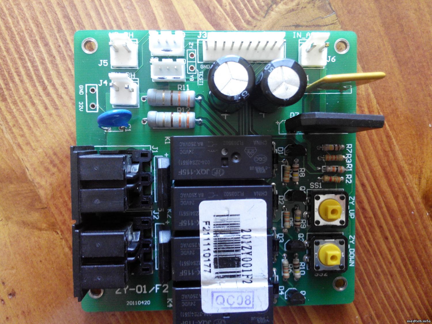

Попалась на ремонт плата управления креслом стоматологической установки U100 с нижней подачей инструментов китайской компании с брендом "Siger".
При подаче 24 Вольт на вход платы, (при всех отсоединенных разъемах и щтекерах) нагревается сильно входной диодный мост .

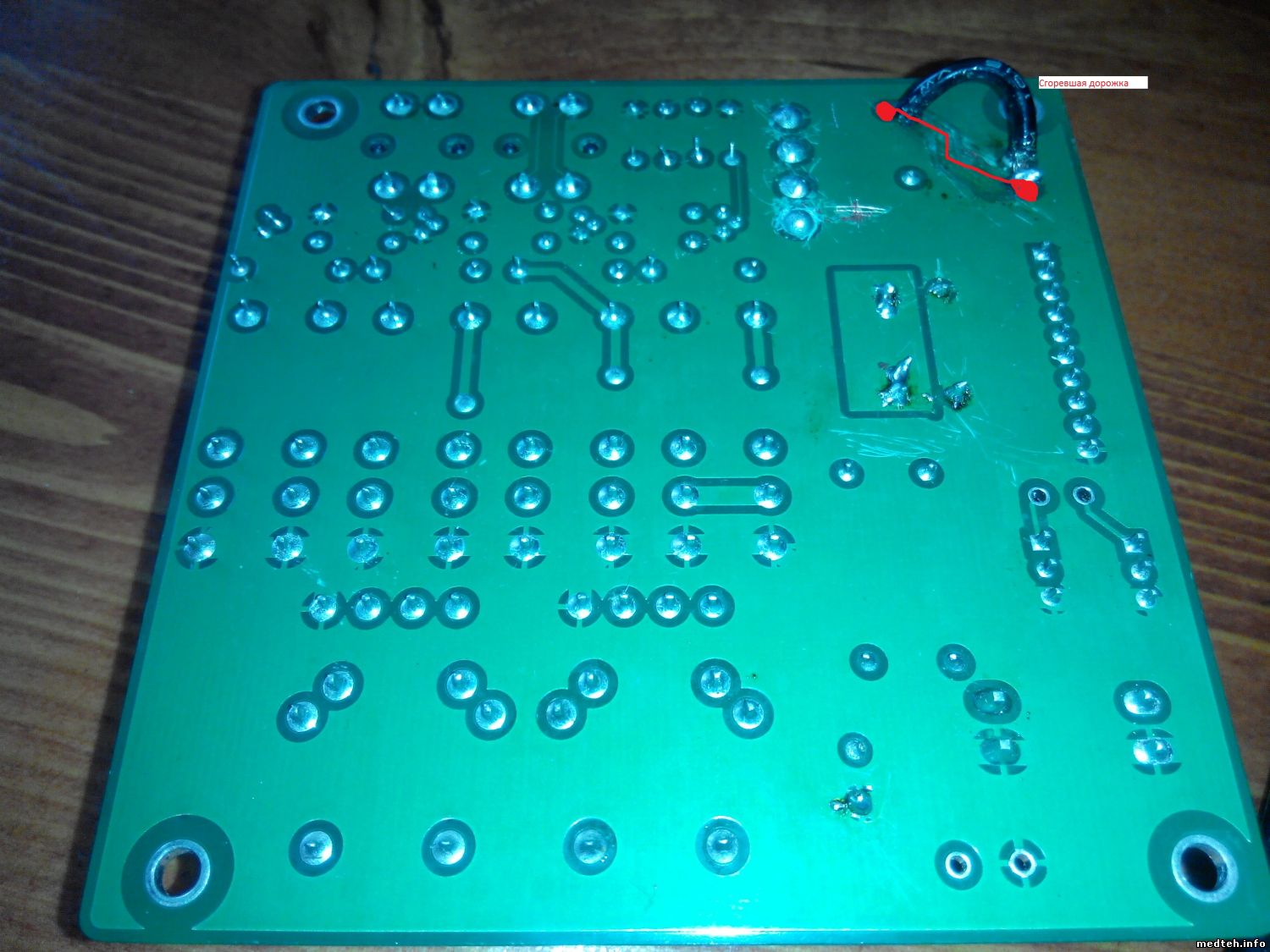

Предыдущий мастер восстановил дорожку, которая сгорела .
Кто сталкивался с такой проблемой . подозреваю что релюшки залиплись

А я подозреваю что сгорел диодный мост, а еще на плате больше десятка элементов, можно еще много чего подозревать.

Была у меня аналогичная проблемма-аж из Москвы плату присылали (почему то местные специалисты не справились).

и "вылетать особо нечему.Настораживает лишь одно-если проблемма в релюшках-с выхода моста короткое и должно рвать дорожки (на моей плате,правда отсутствовал самовосстанавливающийся предохранитель.Ещё для визуального контроля на диоды D1-D4 рекомендую подвесить индикаторы их включения в виде светодиодов с гасящими резисторами (номинал,надеюсь, сам посчитаешь). Удачи!

1 электролит утечка
2 диод в мосту, потому электролит сажает
меняем мост и кондер, подрезаем дорожки по питанию.
предохранитель заменить цешкой. Находим посадку. Еще раз проверьте что греется. Реле тут не при чем.

Не исправность скорее всего в =24v. Судя по сгоревшей фольге произошло кз в цепи 24v. WH30 600 не успел отключится.
Смело меняй мост и ищи "КЗ" по цепи 24v.

Кондеры и мост диодный на входе уже поменял.греется все равно.покопаюсь дальше.буду писать что получилось.спасибо за советы.

Мастер Баку. Попробую срезать дорожки исключить отдельные элементы .так можно сузить место поиска

Не всегда получается без разрезания дорожек, или выпайки элементов! blush

Скорее всего в одном из реле контакты сварились.

при залипании контактов - только кз, и при этом элементы разрушатся также как и дорожки при 24в.

тогда нужно чтобы у двух сразу . если не сработает WH30 600 , если кабель движка перекусило , если он не был закреплён ... не слишком много если .

Вы опоздали со своим если "не установка , а теракт какой-то. shok " пробило транзистор управления включения реле.
Требуется замена " вопрос решается двумя тычками паяльника".

nea тогда бы транзистор разорвало. тут просто утечка б-э

Утечка куда? У транзисторов коллектор подключён на +24, база висит в воздухе, эмиттер на реле.

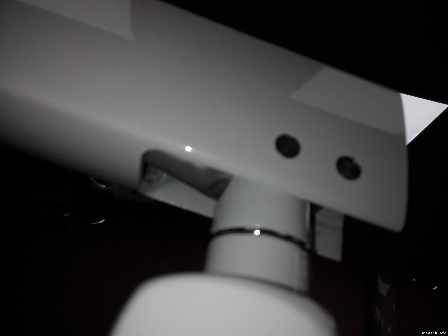

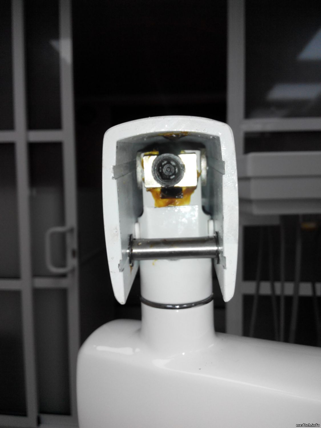

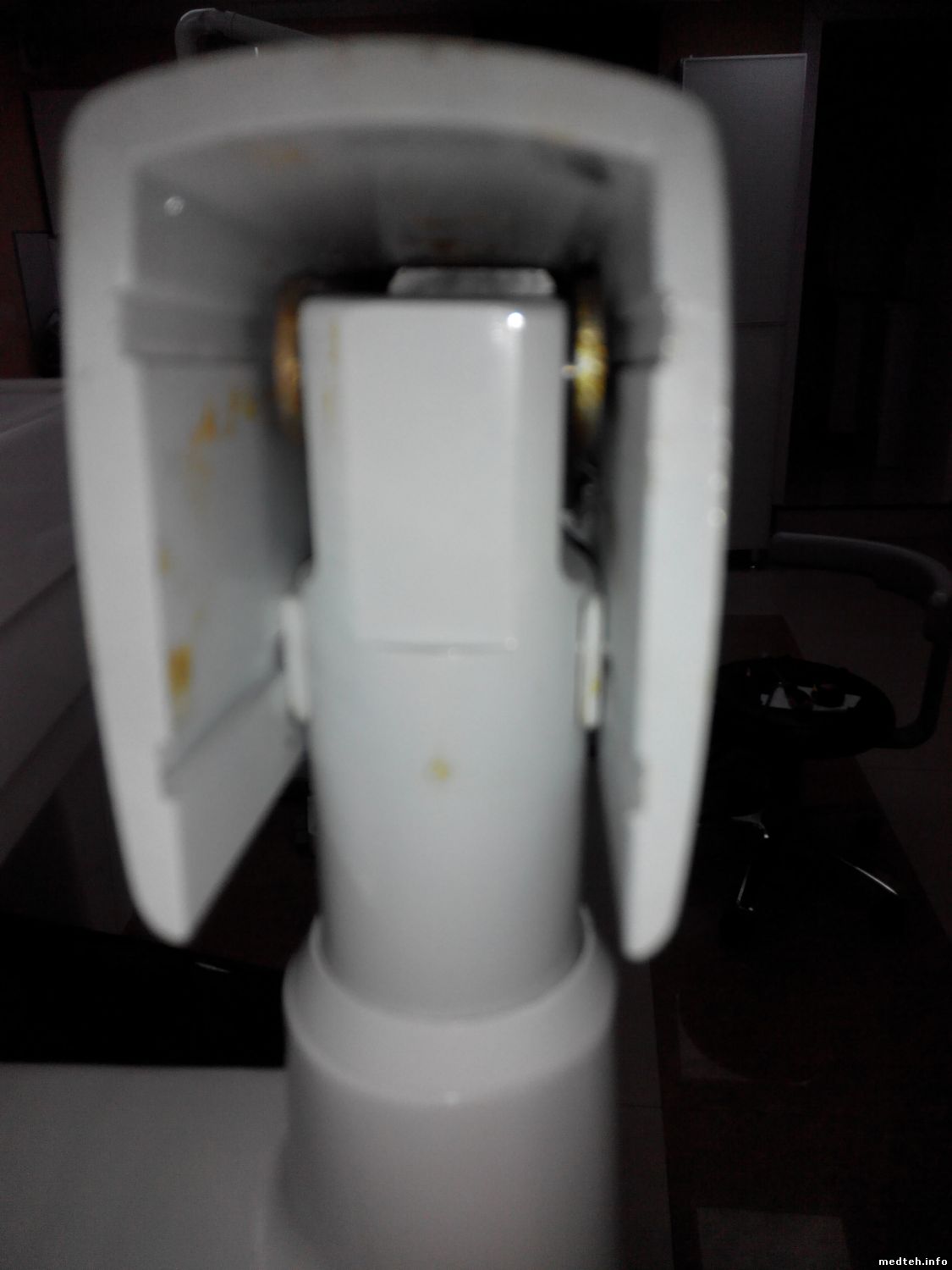

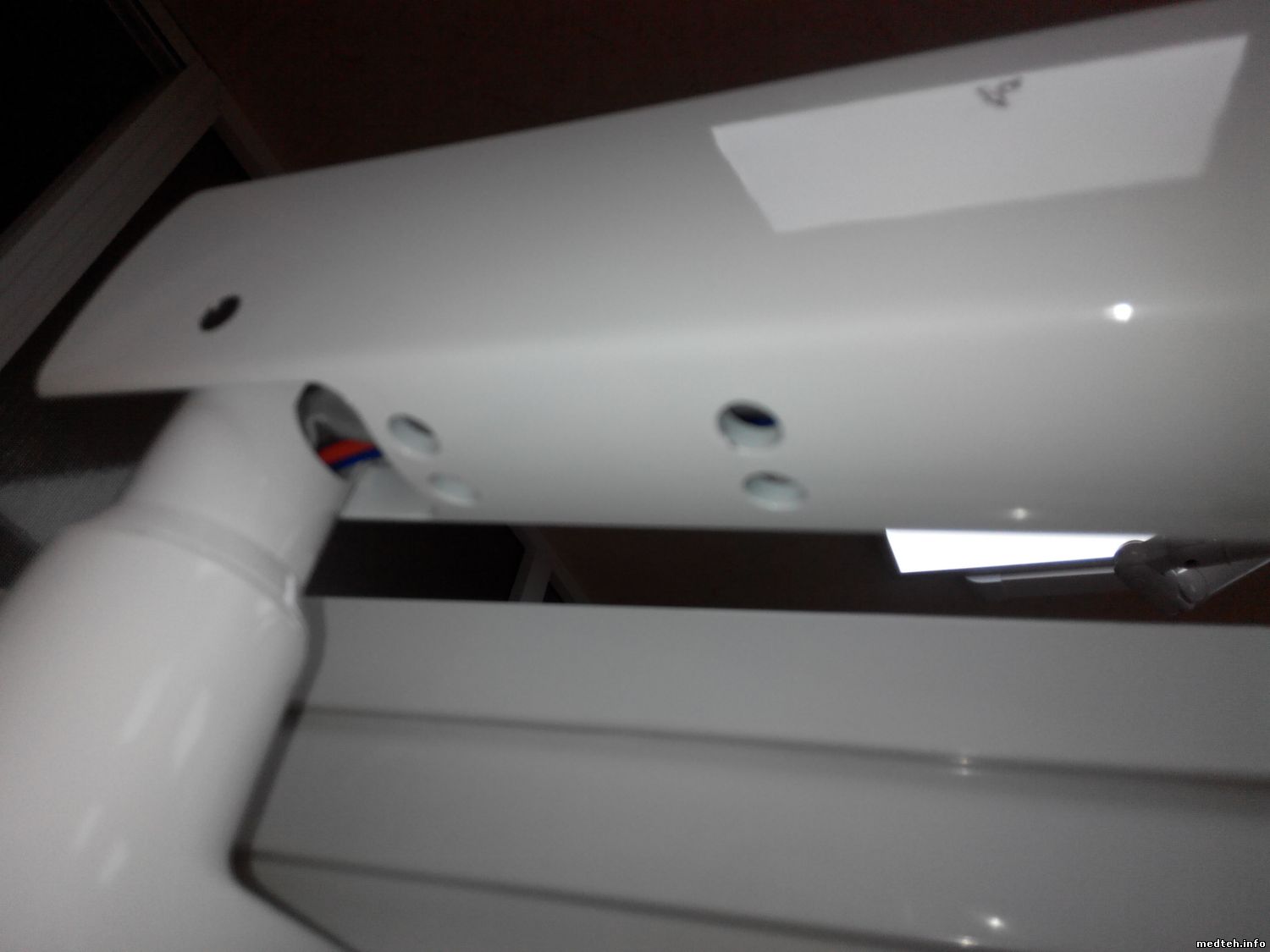

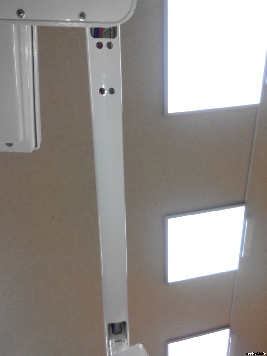

Давайте жить дружно ребята)))лучше помогите с головоломкой.как вытащить пневмотормоз с плеча на сигере. Пропускает воздух с тормозов.

снимайте кольца и вынимайте втулку у блока врача , потом поднимаете блок врача вверх на 90*, выкручиваете 4 винта и вытягиваете тормоз. думаю так . подождём art-i-k, мне разбирать не приходилось. снимите воздух , и ослабьте натяжку в пантографе перед этим.

Давай подождём.величайшая китайская мудрость здесь заложена. Нигде такое не встречал. Здесь механизм с пружиной связана с корпусом плеча .корпус как типа как труба .смотри фото нижней части не разборная она

1. На 100% убедитесь, что травит пружина, а не какая-нибудь магистральная трубка.
2. Прежде чем разбирать приобретите сам тормоз потому, что если он пластиковый, то скорее всего лопнул (было такое правда на другой установке)
3. Ну а потом удачи, разобрать придется все, снимаете плечо, столик, ослабляете пружину, выбиваете (или выкручиваете оси) и бог вам в помощь.

Хорошо что не разобрал.думал резиновые кольца поменяю. Сначала закажу.потом выложу фото процесса разборки.сто процентов тормоз.пальцем закрывал изгибал шланг на входе тормоза.

Давление 4.я даже меньше сделал. Я говорю хорошо что не разобрал без запасного тормоза.заклеить трещину тоже не вариант.давление высокое
