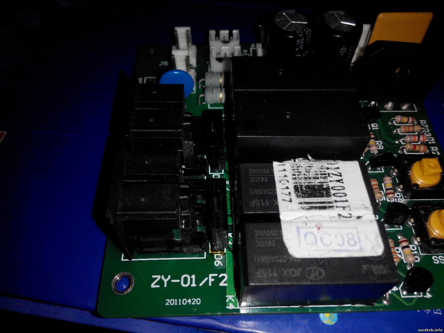

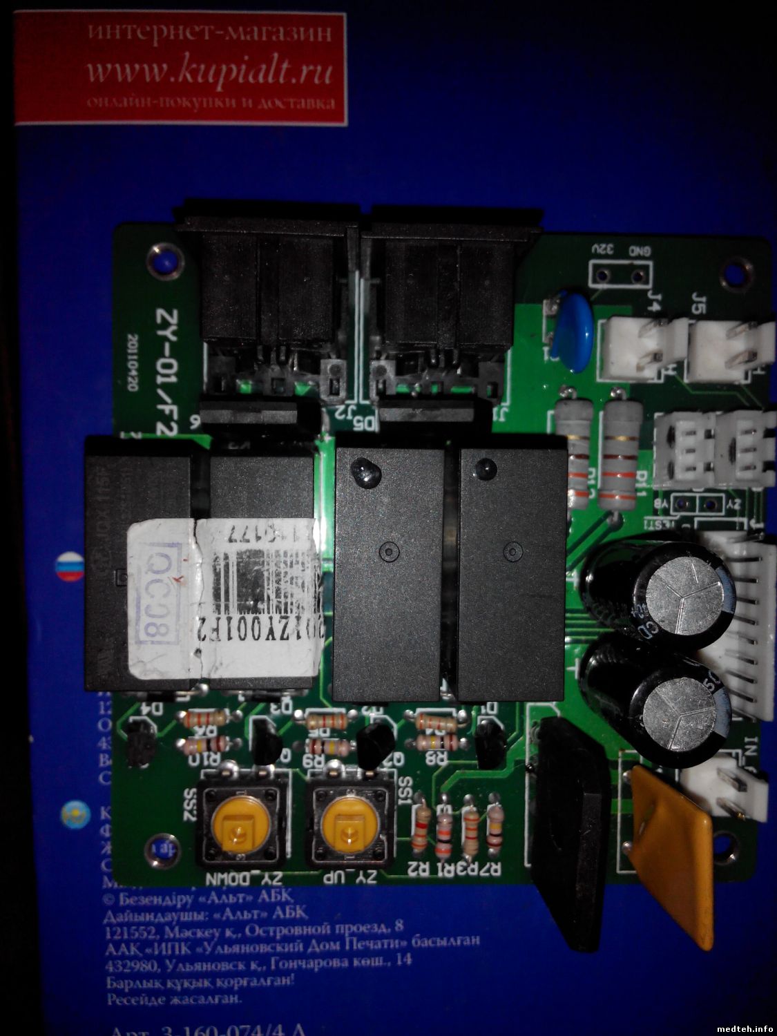

а почему в плате использовали WH30 600 . а не предохранитель?
ustarДата: Понедельник, 07.Июл.2014, 17:24 | Сообщение # 58
У вас сообщений: 278
деревня
Вопрос решен(пока работает) реле заменил.но она просто так не сгорит.или утечка в транзисторах или ещё что то..хотя пришлось сначала перепахать всю плату. Так и не понял для чего ртутные датчики.когда кресло вверх и вниз поднимается и без них.если отсоедить. Или они срабатываются в крайних положениях.в пиках

ustarДата: Понедельник, 07.Июл.2014, 20:12 | Сообщение # 59
деревня
Ещё диоде мост и оба кондера поменял.но диодн мост без пациента на кресле не греется.но когда посидеть и поднять до конца вверх кресло немного греется.то есть тепло отдаёт.а так до ремонта он грелся в холостую при отключеных моторах.
77777Дата: Понедельник, 07.Июл.2014, 22:47 | Сообщение # 60
У вас сообщений: 139
наблюдатель
думаю тут действительно залипли два реле
Цитата ustar ()
реле заменил
на фото заменены два . biggrin
ustarДата: Понедельник, 07.Июл.2014, 23:50 | Сообщение # 61
деревня
Второй тоже не стабильно включался .первый вообще не работал. Реле залиплись.срезал корпус
77777Дата: Понедельник, 07.Июл.2014, 23:55 | Сообщение # 62
наблюдатель
