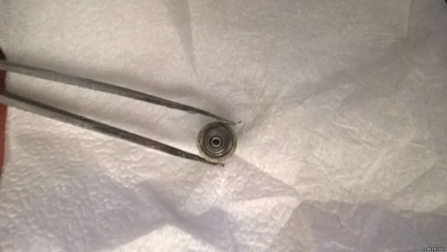

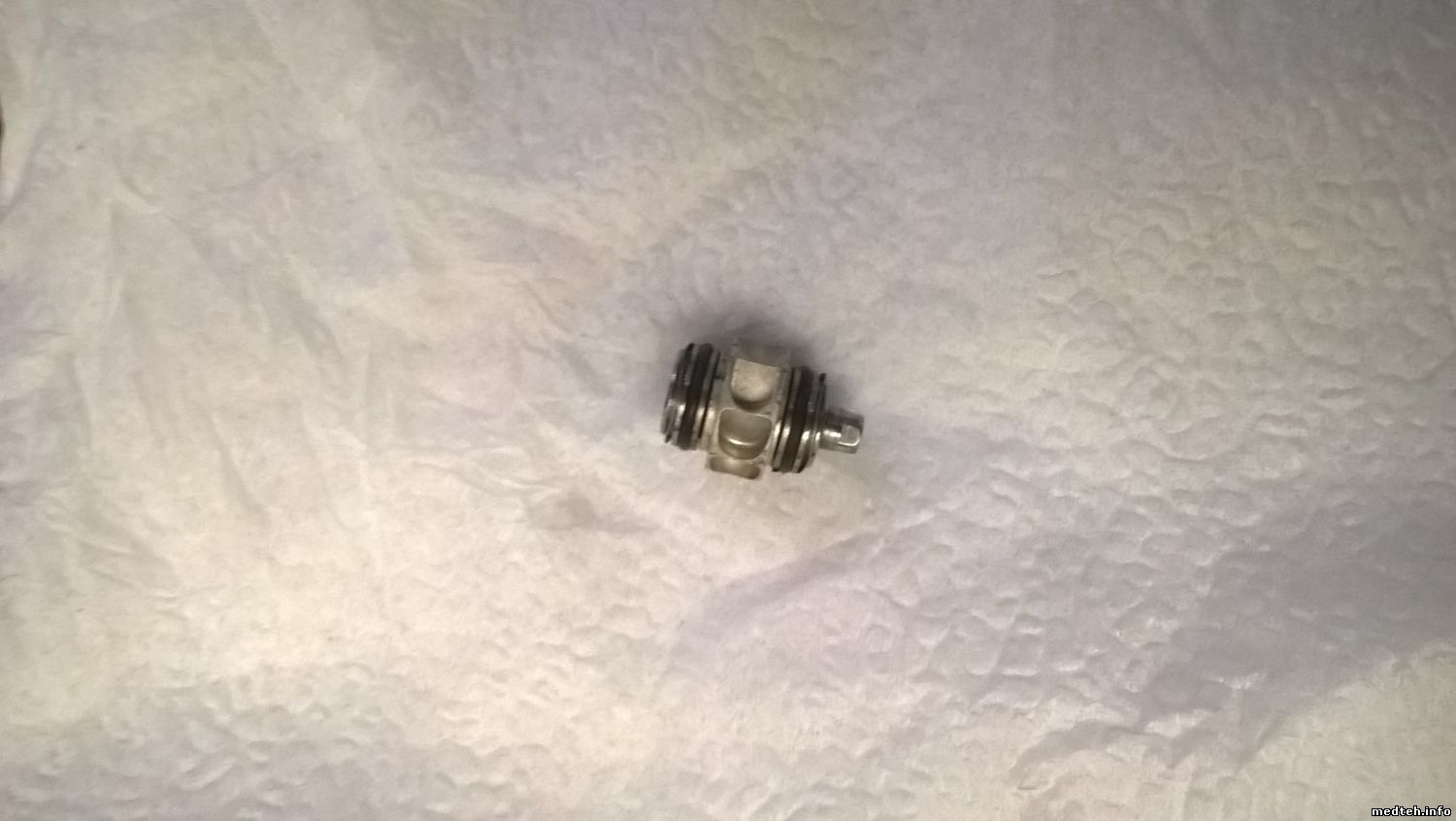

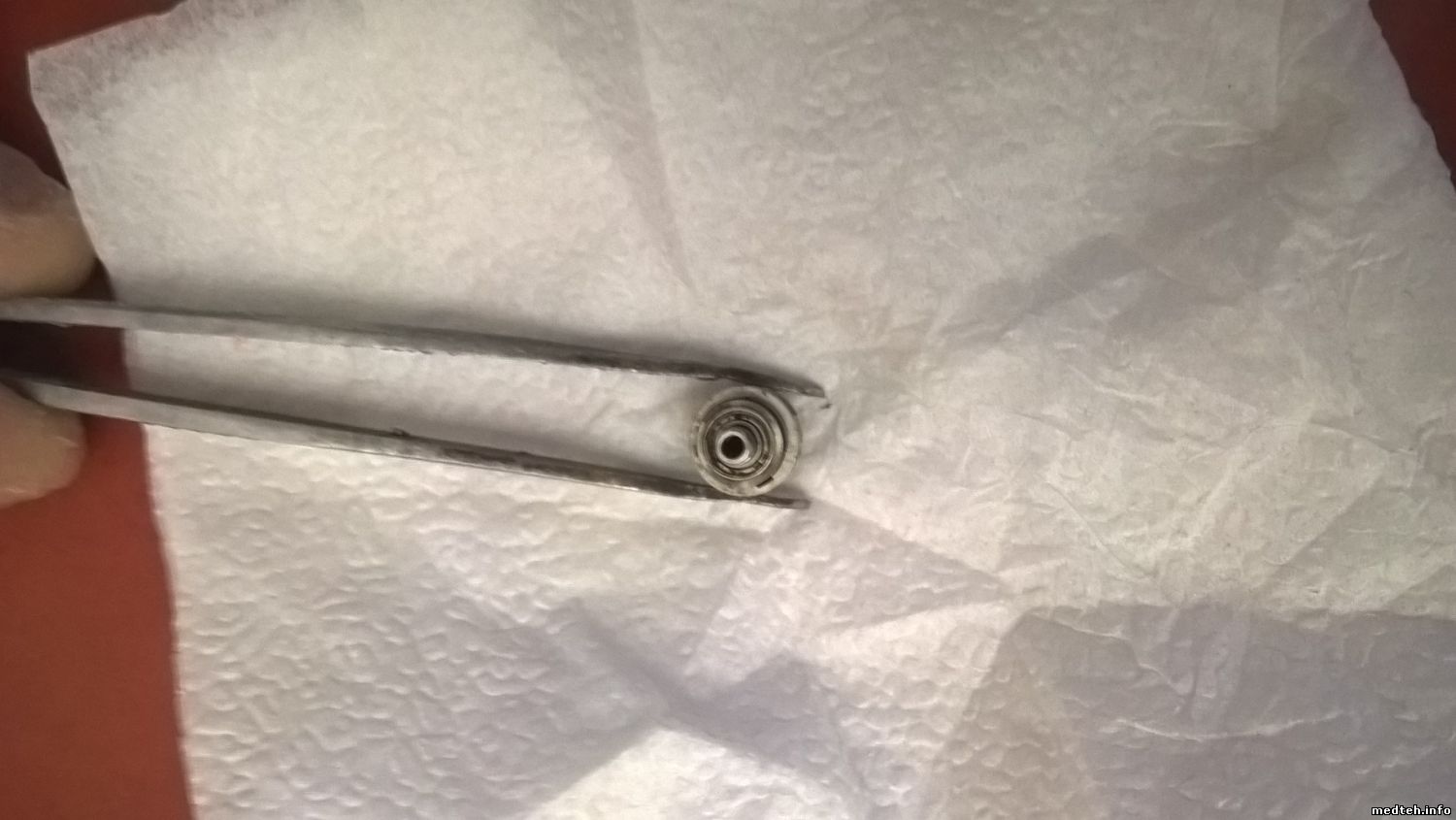

Кто подскажет где найти такие подшипники как на фото.. Ротор от турбинки RC- 90 RM W&H четвертое фото.

Наконечник RC-95 RM от W&H, нигде. Даже у официалов. Данные наконечники так называемой студенческой серии, приобрести можно только роторную группу. OMT групп Москва.
Это подшипники GRV. Продают их у нас в России вместе с демпферными кольцами и пружинными шайбами, в среднем по 1500 руб. за шт. Когда появились эти наконечники, я с дуру хапнул на них целую кучу подшипников и роторов и даже с даблюашниками договаривался стать ихним дилером. Но потом не срослось.
