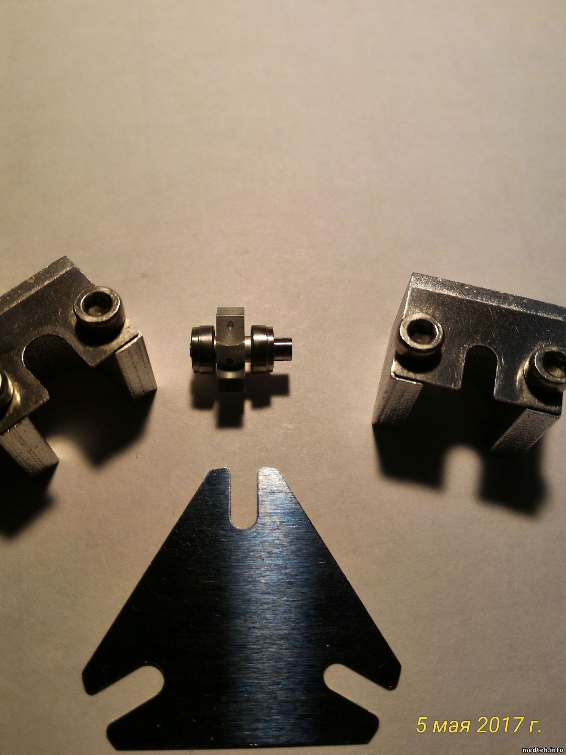

Здрасте всем. Кто скажет - как снять обойму подшипника с вала не сдёргивая крыльчатки и заднего подшипника?
МастерБакуДата: Четверг, 04.Май.2017, 21:26 | Сообщение # 729
спрашивал как -то у viktor_ev , как обычно - не ответил . я делаю две борозды турбинкой , обжимаю кусачками и на фирменном прессе выпресовываю , положив на втулку.
Yulana34Дата: Четверг, 04.Май.2017, 21:30 | Сообщение # 730
Согласен, только не вижу смысла менять один подшипник.
МастерБакуДата: Четверг, 04.Май.2017, 22:01 | Сообщение # 731
также снимаю и вторую , предварительно сломав подшипник в тисочках biggrin

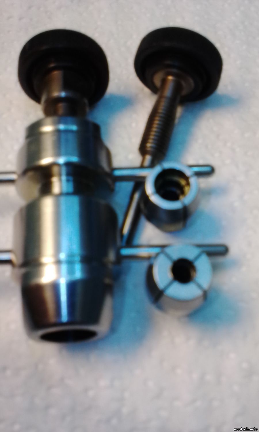

astraДата: Пятница, 05.Май.2017, 16:03 | Сообщение # 733
У вас сообщений: 364

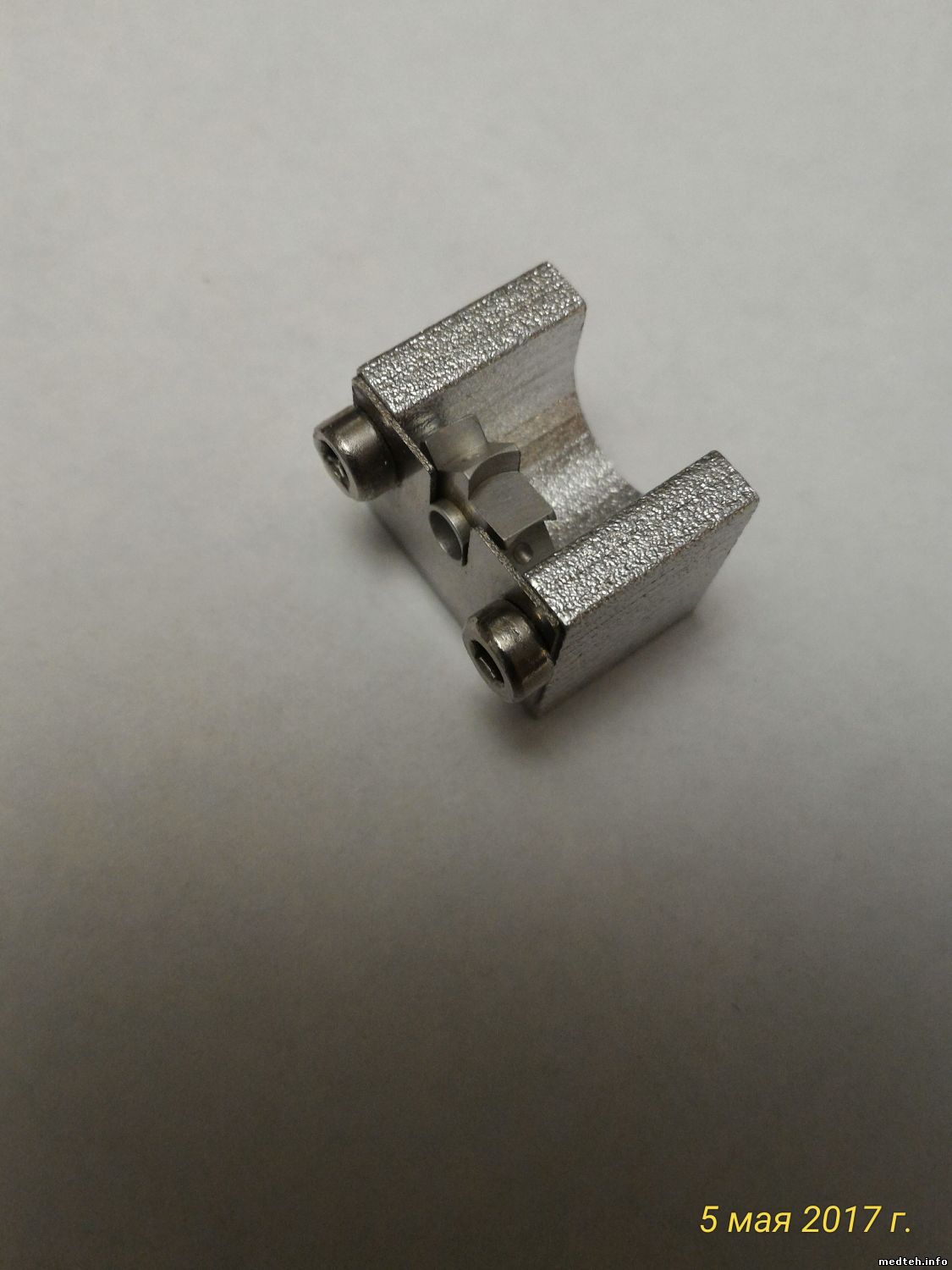

Есть съемник. По моему его на форуме обсуждали. Там одна из цанг как раз под внутреннюю обойму.My WebPage

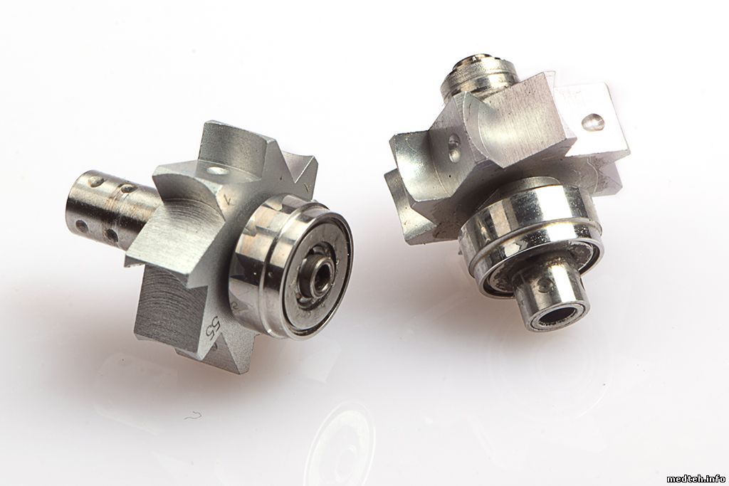

astraДата: Пятница, 05.Май.2017, 16:23 | Сообщение # 734
Внутренняя обойма как правило остается у радиально-упорных (angular) подшипников. На фото ближняя цанга под внутреннюю обойму.
Сообщение отредактировал astra - Пятница, 05.Май.2017, 16:27

Прежде чем ремонтировать что то, его нужно очистить от грязи и отмыть. После этого, если туда не лазили недоучки плоскогубцами и тисами, вы увидите выступ в крыльчатке сфрезированный с двух сторон. Такая конструкция имеется с двух сторон у фирменной крыльчатки Каво и не только. Это сделано для того, чтобы можно было туда вставить тонкую пластину с разрезом, для снятия подшипника, или как в этом случае, внутренней обоймы. Если это не кавовский ротор, в котором крыльчатка посажена на фиксатор, тем более, на фото видно, что крыльчатка повреждена наружной обоймой разваливающегося подшипника, то и нечего бояться того, чтобы немножко, примерно на 1-1,5 мм. сдвинуть крыльчатку, а вместе с ней сдвинется и внутренняя обойма подшипника. Затем, крыльчатку сдвинуть на место и в образовавшуюся щель, между крыльчаткой в внутренней обоймой подшипника, вставить пластину с прорезью и прессом спрессовать внутреннюю обойму. Это самый не травматичный способ, позволяющий сохранить роторную группу. Во всяком случае, это на много лучше, чем устраивать экзекуцию над ротором плоскогубцами и тисами, как предлагают здесь некоторые.
Этим съемником и другими крутилками ремонтировать роторы нельзя. Они развальцовывают вал и потом, то бор не вставляется, или кнопка цанги вала начинает заедать.

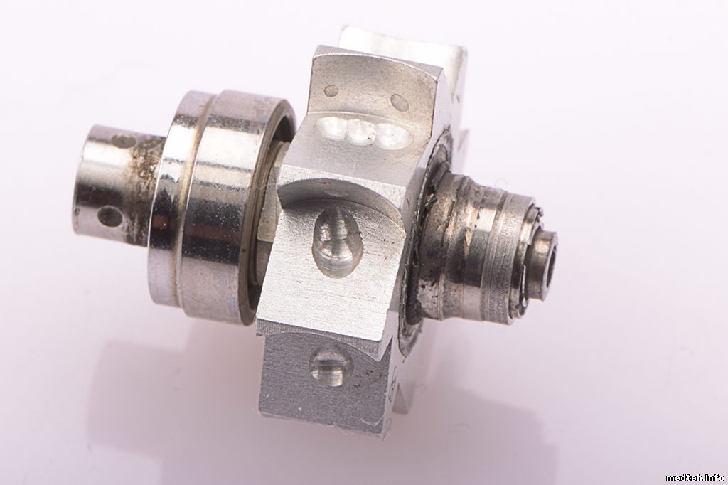

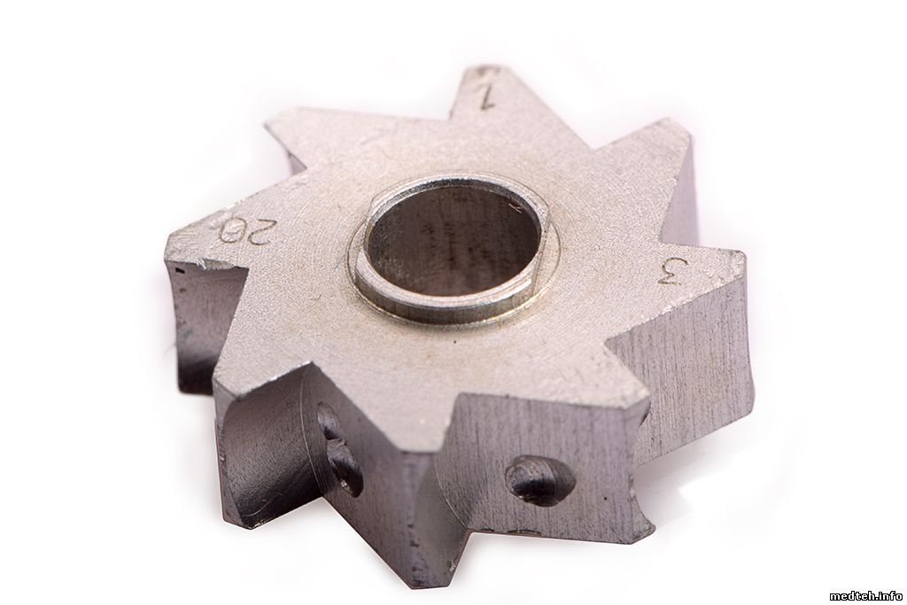

РуприхтДата: Суббота, 06.Май.2017, 09:04 | Сообщение # 738
У вас сообщений: 30
Да, Вы правы - это Kavo. Да, на крыльчатке есть выступы.
На валу есть паз, но роли фиксатора крыльчатки он не выполняет. Двигая крыльчатку - сложно поставить подшипники на место, что приводит к износу или крышки или посадочного места
в головке.
На моем примере выше крыльчатка повреждена с одной стороны подшипником, но ещё в рабочем состоянии цанга, поэтому и спросил.
Все эти манипуляции делаю только для ортопеда, т.к пилит турбиной всё. Приходится собирать для него из 2-3 роторов.

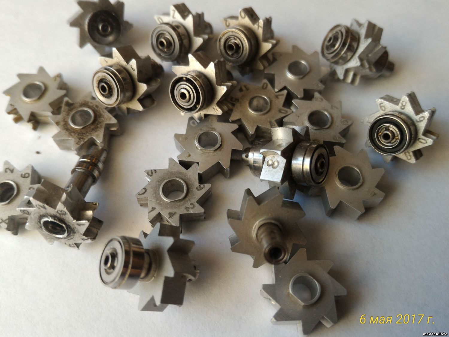

viktor_evДата: Суббота, 06.Май.2017, 09:21 | Сообщение # 739
У вас сообщений: 648
МастерБаку,
вы сами это пробовали ?
Перестаньте смешить людей наивными вопросами.
стали бы инженера каво делать вырезы для снятия подшипника
А ведь делали. См. фото. Это фирменные роторы и крыльчатки каво.
если замена подшипника не предусмотрена?
Это кавовцы вас так болыванят на своих курсах. Чтобы дураки покупали у них только оригинальное и только кавовское. Я работаю с немцами и они в Германии меняют подшипники за милую душу на всех роторах. WH официалы и в России, и в Австрии, и в Германии тоже меняют подшипники и у них официально есть даже специальные приспособы для этого. Наверное одни только курсанты из Азербайдана не могут понять этого.
Так делают только халтурщики. Здесь был на форуме один проповедник плоскогубцев и кусачек, выдавая приметивщину за гениальность, потом исчез, потому что записался дальше некуда. Наверное самому стыдно стало. Правда снова появился, но под новым именем.

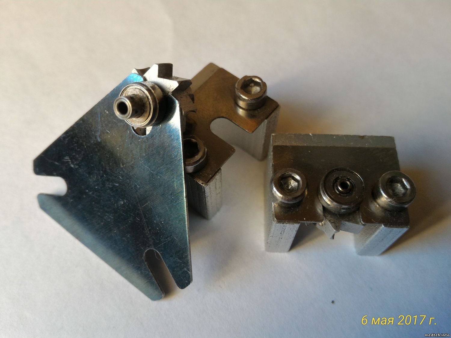

viktor_evДата: Суббота, 06.Май.2017, 09:35 | Сообщение # 740
И вот еще.
МастерБакуДата: Суббота, 06.Май.2017, 11:00 | Сообщение # 741
эти причиндалы не кавовские а китайские . ни один кавовкий сервисцентр официально подшипники на турбинах каво не меняет , потому что понимают что это уже не будет каво. это уже будет инвалид на протезах.
тисками ломаю внешнее кольцо плохих подшипников чтобы стянуть внутреннее.

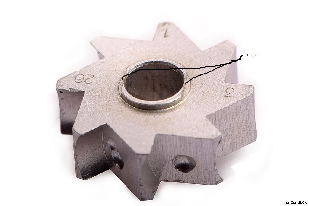

Руприхт,
А ломастер из Баку до сих пор этому не верит и даже кавовских инженеров вспомнил, и продолжает ломать подшипники кусачками и тисами.
Паз как раз и предназначен для фиксации крыльчатки. Он сделан для того, чтобы там оставался лактайт для фиксации после высыхания.

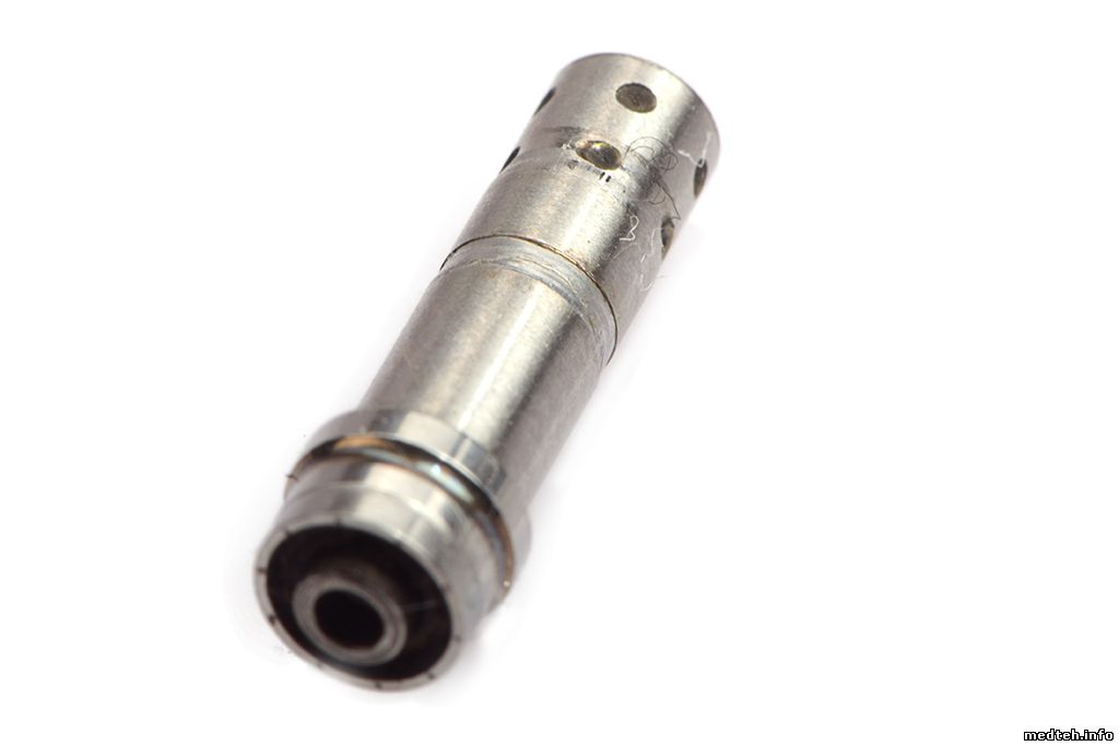

в головке.
Это делается очень легко, если у вас есть пресс для ремонта роторных групп стоматологических наконечников и в котором даже есть специальная оправка для кавовских роторов. При помощи этого пресса, легко выставляется зазор между кнопочной крышкой и валом роторной группы.
Посадочное место подшипника в головке турбинного наконечника, никак не может износиться т.к. наружная обойма подшипника находится в демпферном кольце, которое просто меняется и предотвращает износ корпуса головки наконечника.

МастерБакуДата: Суббота, 06.Май.2017, 21:47 | Сообщение # 757
я не отрицал наличия паза , я отрицал его назначение для съёма подшипников . не надо передёргивать.
Цитата viktor_ev ()
после высыхания
локтайт не высыхает , он полимеризуется от контакта с металлом .
Сообщение отредактировал МастерБаку - Суббота, 06.Май.2017, 21:54
viktor_evДата: Суббота, 06.Май.2017, 21:55 | Сообщение # 758
МастерБаку,
Закусывать нужно и читать внимательней. Паз на валу роторной группы к съему подшипников никакого отношения не имеет.
МастерБакуДата: Суббота, 06.Май.2017, 21:59 | Сообщение # 759
ireful я про эти пазы ! не надо мутить .
viktor_evДата: Суббота, 06.Май.2017, 22:00 | Сообщение # 760
МастерБаку,
Очень важное уточнение!!! Это называется не умер, так сдох. А проще и короче лактайт фиксирует, а как это уже не важно. Главное чтобы крепко.
