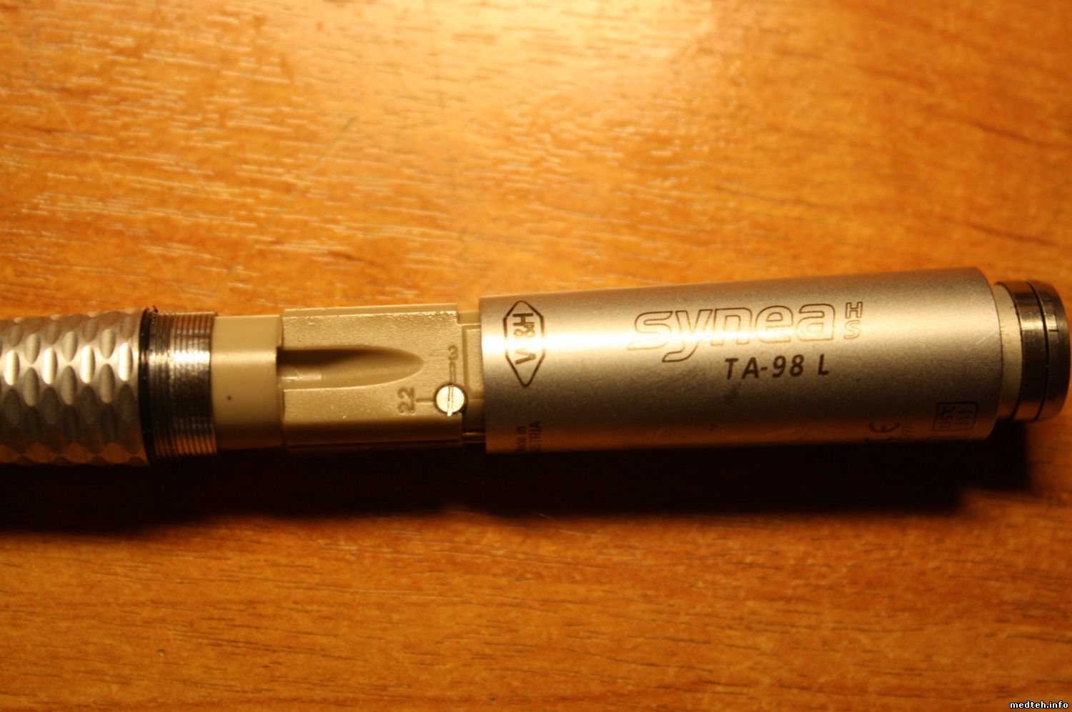

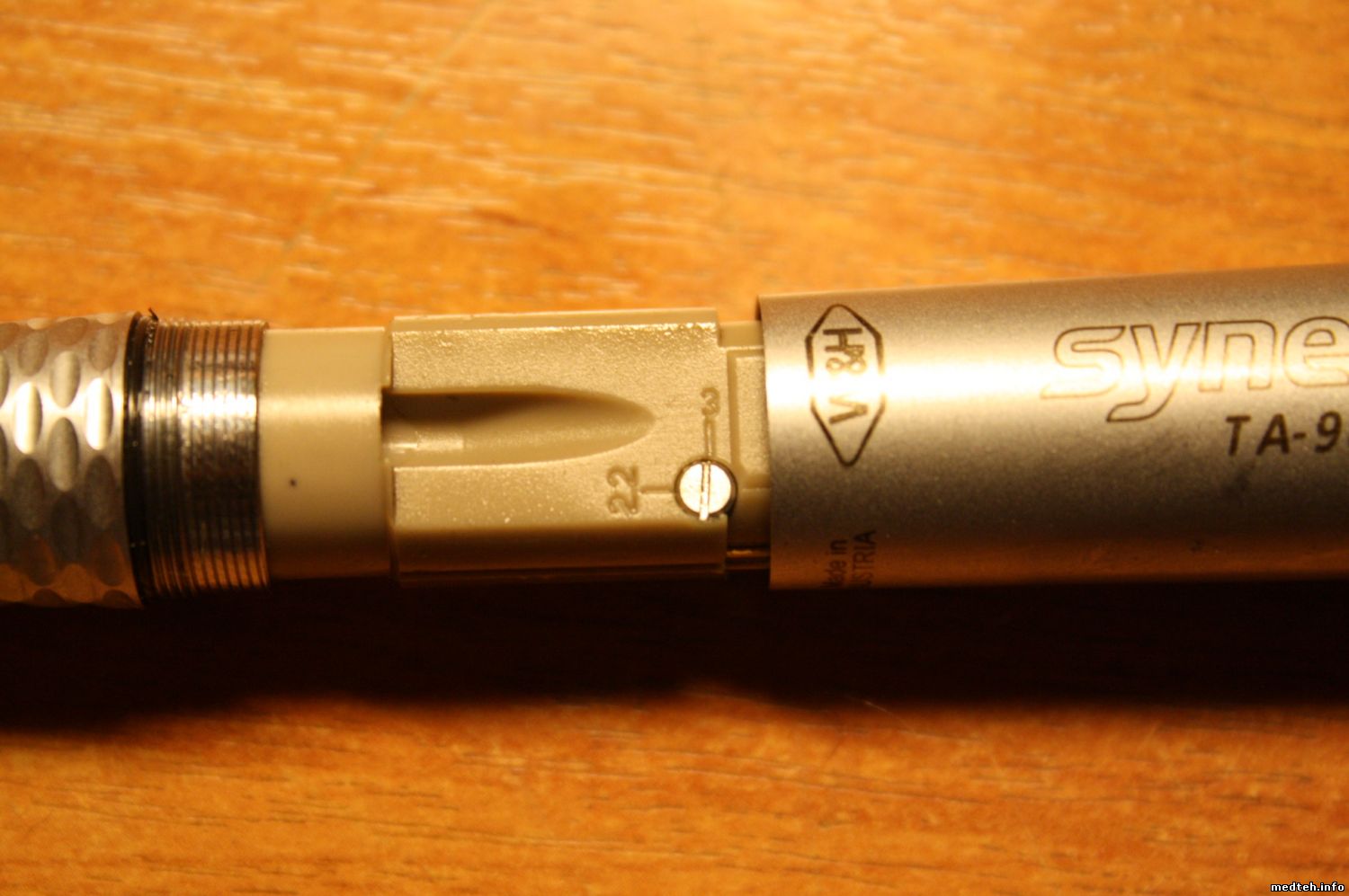

И не только инструкция. У W&H есть техническое решение: после замены ротора переводим винт из положения 3
в положение 2.2 . Обкатываем ротор и возвращаем в исходное положение.
МастерБакуДата: Вторник, 22.Дек.2015, 22:47 | Сообщение # 82
а для чего этот винт ? и в каких случаях его крутят ? в иструкции про него ничего нет :blush:
Цитата FF2F ()
Обкатываем ротор
повышайки после ремонта тоже обкатывают ... некоторые.

FF2FДата: Среда, 23.Дек.2015, 00:08 | Сообщение # 85
У вас сообщений: 427
3 - рабочее давление.
2.2 - давление после замены ротора.
Точное время обкатки сейчас сказать не могу... blush
Но суть та же, нельзя нагружать подшипника сразу рабочим давлением.

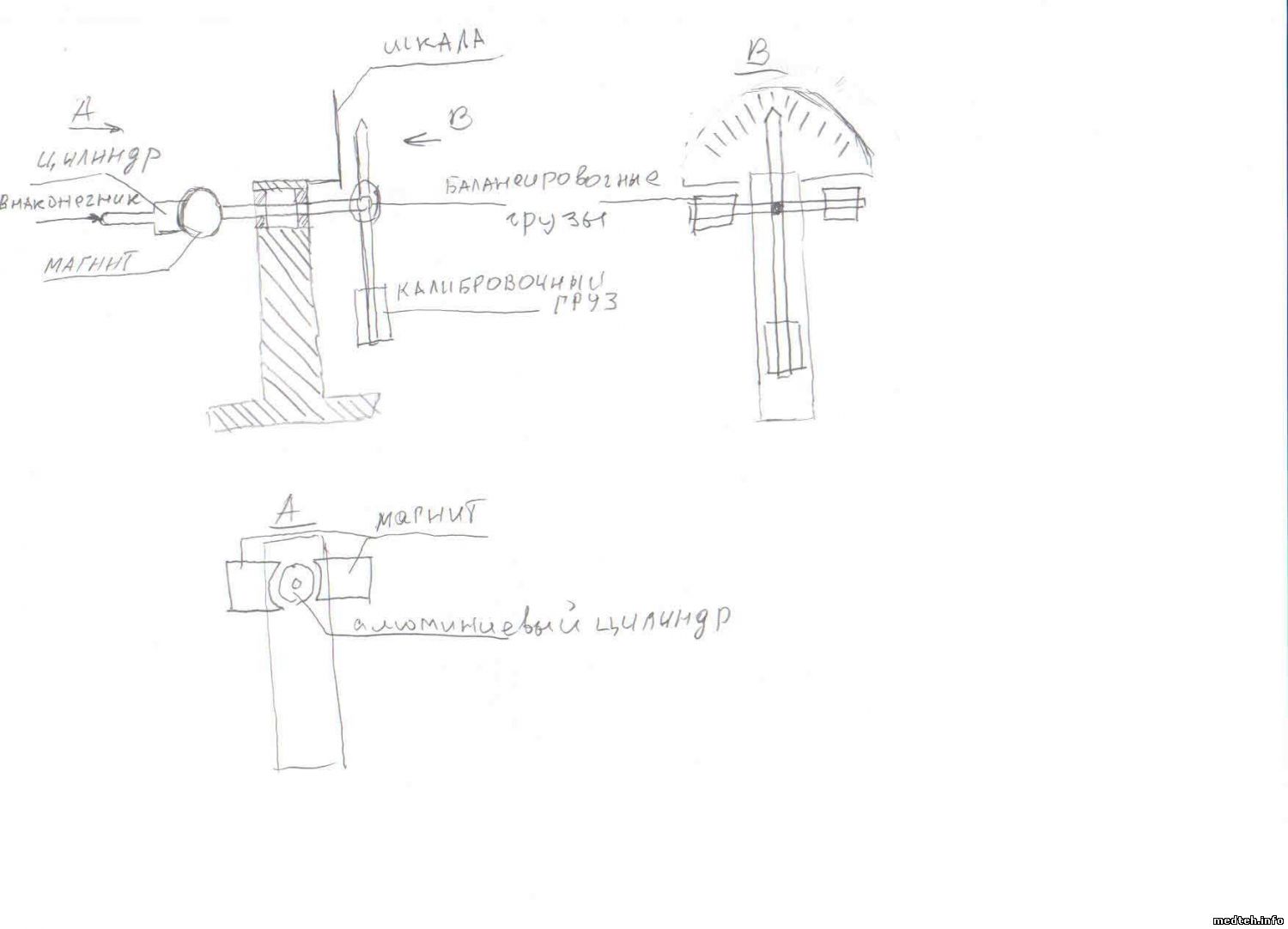

Мы грузили при проверках магнитным тормозом. Алюминиевый или медный цилиндр и постоянный манит.
МастерБакуДата: Среда, 13.Янв.2016, 14:02 | Сообщение # 93
в принципе пойдёт , но надо посадить на подшипники , отбалансировать тонко и ещё каку-то подвеску придумать , целая история. но интересно.
[p.s.]лайкнул , но получилось дважды , теперь ты должен biggrin [/p.s.]
Сообщение отредактировал МастерБаку - Среда, 13.Янв.2016, 14:06
Yulana34Дата: Среда, 13.Янв.2016, 18:10 | Сообщение # 94
В общем то конструкция довольно простая:
На оси с одной стороны два магнита, с другой крестовина.
Вектор указывающий вверх является стрелкой, под ним шкала нагрузки в граммах
Горизонтальные векторы имеют перемещаемые грузики для балансировки
Вектор указывающий вниз имеет груз для калибровки нагрузки, калибруется при помощи гирек.
Величина нагрузки регулируется за счет изменения расстояния между цилиндром и магнитами.

Yulana34Дата: Среда, 13.Янв.2016, 20:39 | Сообщение # 96
Вектор КРЕСТОВИНЫ указывающий вверх является стрелкой, под ним шкала нагрузки в граммах
Так понятней? А то рисовать тяжко.
blush blush blush
МастерБакуДата: Среда, 13.Янв.2016, 20:55 | Сообщение # 97
а ты нарисуй и сфотографируй biggrin не понял опять .
Yulana34Дата: Четверг, 14.Янв.2016, 09:36 | Сообщение # 98
Что получилось.
Сообщение отредактировал Yulana34 - Четверг, 14.Янв.2016, 09:37
МастерБакуДата: Четверг, 14.Янв.2016, 09:55 | Сообщение # 99
вентилятор ?
Yulana34Дата: Четверг, 14.Янв.2016, 10:11 | Сообщение # 100
вентилятор ?
Алюминиевый цилиндр механически не соединен с конструкцией. Это отдельная деталь, он вставляется в наконечник, наконечник подключается к микромотору и за тем цилиндр вводится в пространство между магнитами. Ну как в вашем случае якорь двигателя. Нарисовал коряво согласен. И еще, цилиндр необходимо центровать относительно магнитов. Чем глубже циллиндр погружается в магнитное поле, и чем больше обороты двигателя, тем выше нагрузка.
К стати при испытаниях наконечников на "надежность" использовались именно (калиброванные) ветряки.
МастерБакуДата: Четверг, 14.Янв.2016, 14:38 | Сообщение # 101
вот теперь понял , магниты подвижные ? зачем?
Сообщение отредактировал МастерБаку - Четверг, 14.Янв.2016, 14:39
Yulana34Дата: Четверг, 14.Янв.2016, 15:14 | Сообщение # 102
Шкала со стрелочкой показывает какая приложена нагрузка в граммах.
Можно менять.
МастерБакуДата: Четверг, 14.Янв.2016, 21:06 | Сообщение # 103
сколько магнитов? если 2, то это спорно - нагрузка будет не равномерная.
Yulana34Дата: Четверг, 14.Янв.2016, 21:33 | Сообщение # 104
Намагничивали сами.
Было 3 стенда
1 С двумя магнитами (для прямых и угловых 50гр.)
2 С одним магнитом (для турбин 10гр.)
3 С электромагнитом (для проверки двигателей 100гр.)
Сообщение отредактировал Yulana34 - Четверг, 14.Янв.2016, 21:49

Всем привет. Хотелось бы ясность внести. Так то каждый волен по своему "обкатывать" ротор, но Австрийцы бы удивились тому что вы написали.
На самом деле, этот винтик никакого отношения к ремонту не имеет. Он всего лишь позволяет работать наконечнику, который по паспорту должен работать при давлении 2.2, на шланге в котором давление 3. Под винтиком шторка, которая ограничивает давление. Такой мини редуктор. И вообще они роторы не обкатывают и этому не учат. Никто, кстати, не учит. Я имею ввиду официальные сервисные центры. Потому и инструкций нет.
МастерБакуДата: Четверг, 14.Янв.2016, 23:53 | Сообщение # 106
шторка не может ограничивать давление , она ограничивает расход воздуха , проток.
это очень спорное высказывание , в этом же шланге может быть и 5 и 1 в зависимости от расхода. на турбине обкатка не актуальна , а вот на механике - очень, причём под нагрузкой.
Сообщение отредактировал МастерБаку - Четверг, 14.Янв.2016, 23:55
Это я не спорю и не высказываю. Это я рассказываю задумку австрийского конструктора. Так как она, вероятно, так же и им была признана спорной, их больше нет на наконечниках. Но речь шла о другом. Об некой "обкатке".
LOL - бред сивой кобылы
