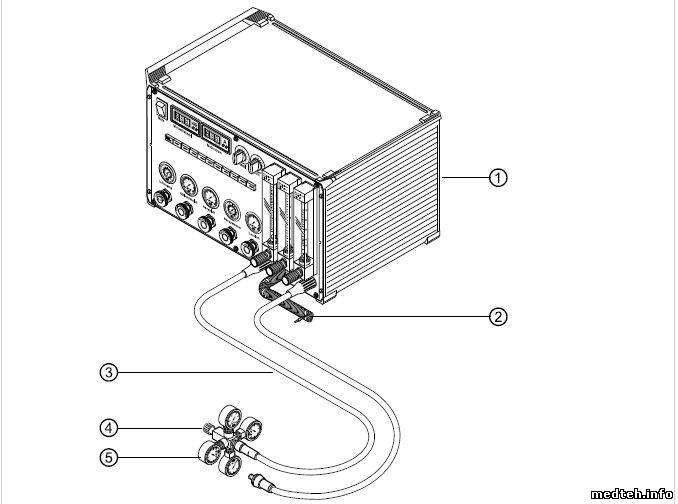

miha01, с полгода назад выкладывал фото своего стенда ( с тахометром) для проверки наконечников-причем на сколько я помню это было как-раз по просьбе МастерБаку.

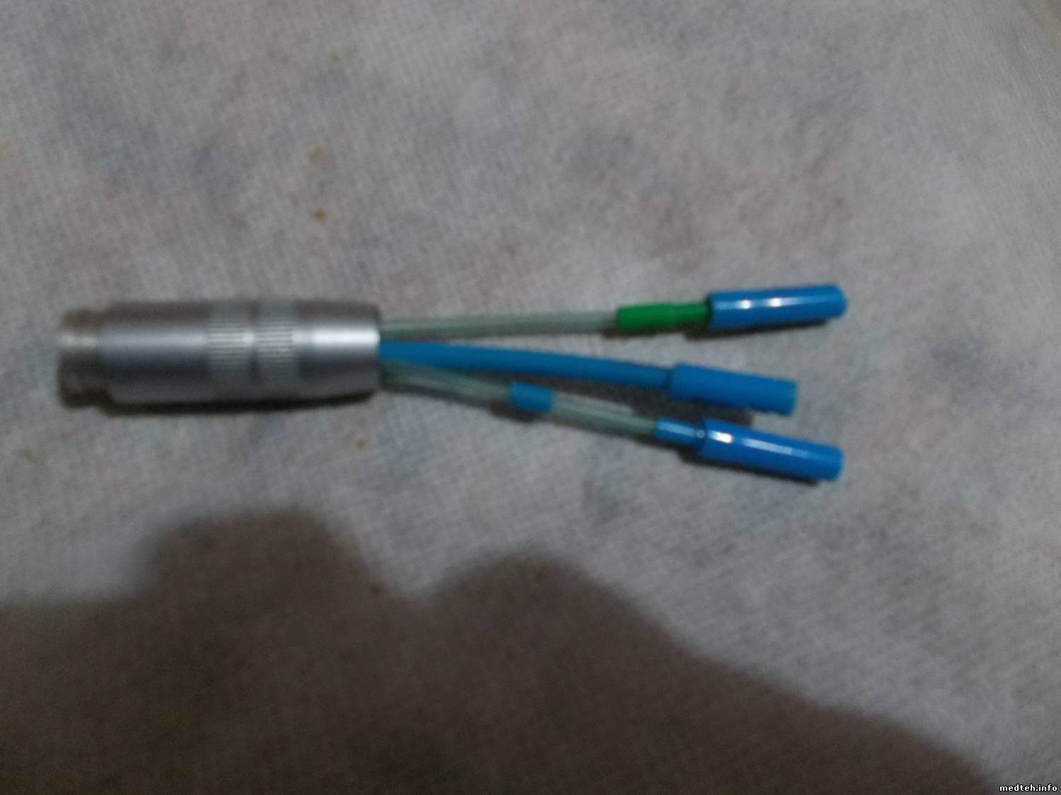

А я пользуюсь вот такой "приспособой! Ну и конечно 20куб. шприц. blush
Пока не подводило, главное быстро и удобно! bye2

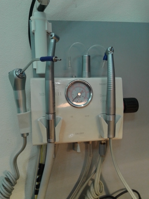

кто сказал? у меня есть мини установка и крест( знаете что такое ?) скорость не измеряю потому что она гарантирована оригинальным производителем при нормальном давлении и состоянии наконечника , а это я могу определить.

картинка просто так . и ссылочка и ещё одна biggrin
