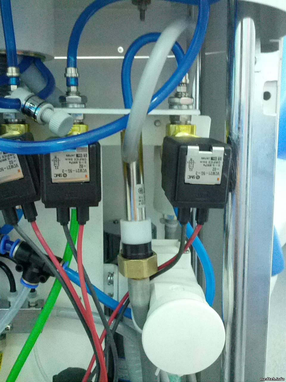

ustarДата: Пятница, 31.Янв.2014, 12:58 | Сообщение # 1
У вас сообщений: 278
деревня
У темы такое технически безграмотное название, потому что её автор абсолютно не имеет понятия об эжекции и её физических основах!
Из-за слабого давления воды на установке, слюноотсос практически не работал. Пришлось переделать. Врезался в трубу (воздух), которая идёт на пылесос. Поставил тройник, и теперь слюноотсос и пылесос на воздухе.
У меня вопрос: может ли это привести к разрушению мембраны?
Ведь может она рассчитана на подачу воды, а я туда воздух под давлением.
Компрессор на установку стоит один - WU WEI COMPRESSOR 70.

Что-то не припомню в эжекторе каких-то мембран, может про клапан речь идёт?

МастерБакуДата: Пятница, 31.Янв.2014, 15:32 | Сообщение # 5
ustar,
Если вы про мембрану которая стоит в клапане который подключал воду на эжектор, то с ней ничего не случится,
- если работает ( unknown )
Цитата ustar ()
компрессор на установку стоит один WU WEI COMPRESSOR 70
если этот - то ничего ему не будет если доработать эжектор - уменьшить вставкой диаметр сопла несущей среды.( вдвое ).

Если мне не изменяет память, сопло под воду и так меньше чем под воздух
Сопло на водяном больше чем на воздушном. При такой переделке необходимо уменьшать диаметр, т.к. будет повышенный расход воздуха и повышенная нагрузка на компрессор.
Так об этом МастерБаку и говорил:

vev1974Дата: Четверг, 02.Авг.2018, 11:05 | Сообщение # 33
У вас сообщений: 315
Витебск
МастерБаку, здравствуйте.
Выше Вы писали,чтобы доработать эжектор с воды на воздух,нужно уменьшить сопло. Каким образом это сделать и какой должен быть внутренний диаметр сопла под воздух. Просто у знакомого доктора две установки Фона 1000, кто то переделал с воды на воздух,эжектор оставил тот же, компрессор бедный умирает,тот что шел в комплекте с установкой,он не останавливается. Стоит китаец, производительность порядка 60 литров, 35 литров ресивер. Им скоро придет конец. Уже раз менял гильзы и поршневые кольца. И как потом отрегулировать давление оптимальное на эжектор,чтобы была и производительность СО и расход воздуха уменьшить?
Заранее спасибо!
Учиться никогда не поздно!!
МастерБакуДата: Четверг, 02.Авг.2018, 12:16 | Сообщение # 34
впресовать втулку , диаметр отв 0.6. наружный - под ваше отв . может подойти кусочек медной трубки

medtech_krskДата: Четверг, 02.Авг.2018, 16:58 | Сообщение # 40
У вас сообщений: 291
Цитата vev1974 ()
Yulana34, сколько мне попадались китайцы Сигер, Азимут, Фона они все с водяным отсосом, пылесос воздушный. Так как в комплекте с ними идут компрессора с поизв. 60-65 л/мин.
Вы ошибаетесь насчет фоны. ставим их очень давно, никогда не было в штатной комплектации слюноотсоса работающего на воде, только на воздухе. так что у вас скорее всего все штатное стоит, просто не вытягивают компрессора.
И да, специально разбирал водный эжектор с китайской установки Pragmatiq и воздушный эжектор слюноотсоса Fona, чтобы посмотреть размеры отверстий там и там- практически одинаковые.
На эжекторе Гнатуса раза в два диаметр отверстия меньше.
