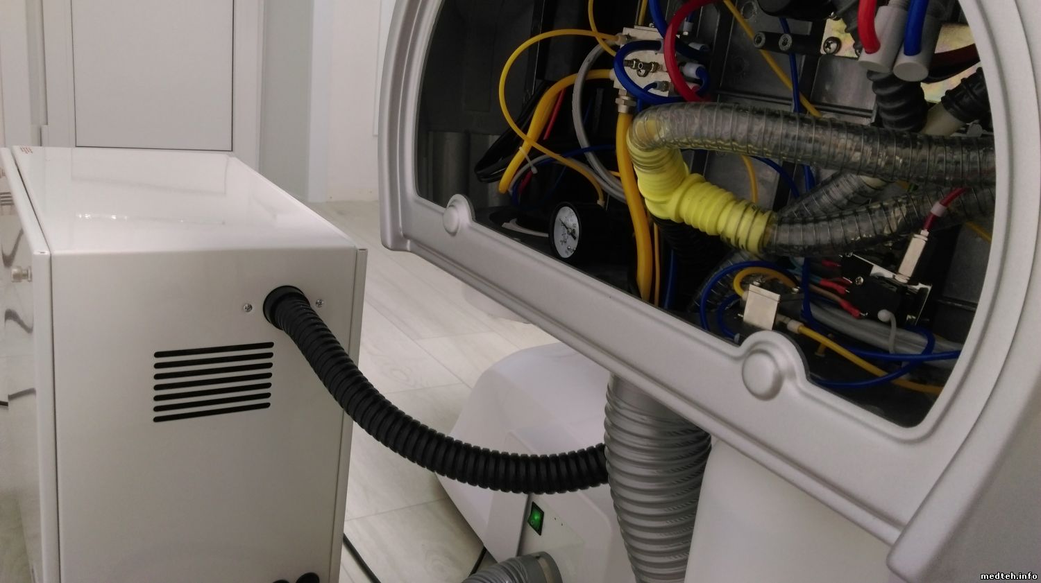

IGRДата: Четверг, 11.Окт.2018, 11:30 | Сообщение # 61
Стоматолог
Караганда
Помогите разобраться: купили Mono-Jet Alpha, подсоединили к Аяксу 11, всё новое, но вот не оправдал ожидания мягко сказать.
Сила всасывания не порадовала, сам Mono-Jet Alpha без подключения, основной шланги тянет нормально, когда подключаешь шланг к шлангам от установки тяга не та уже.
Может дело в тонких шлангах от Аякса, может быть можно туда поставить толстые шланги хотя бы на пылесос.
Подскажите, кто что думает.
Yulana34Дата: Четверг, 11.Окт.2018, 15:36 | Сообщение # 62
IGR,
Штатный шланг пылесоса Ф17 мм слюноотсоса Ф11 мм, по магистрали не должно быть резких поворотов с малыми радиусами.
medtech_krskДата: Четверг, 11.Окт.2018, 18:11 | Сообщение # 63

IGRДата: Пятница, 12.Окт.2018, 21:11 | Сообщение # 65
Стоматолог
Караганда
Вот такие фото есть:
https://www.medteh.info/_fr/89/6984065.jpg
https://www.medteh.info/_fr/89/1385672.jpg
https://www.medteh.info/_fr/89/5841485.jpg
https://www.medteh.info/_fr/89/0787282.jpg
Продавец сказал. что заказал блок фильтров под более толстые шланги. Ждать 2-а мес.
МастерБакуДата: Пятница, 12.Окт.2018, 23:13 | Сообщение # 66
IGR, меняйте шланги .
сетки надо мыть каждый день . неиспользуемый шланг - закрыть . сетки в самом деле мелковаты . проверьте фильтр на входе бачка.

medtech_krskДата: Суббота, 13.Окт.2018, 05:27 | Сообщение # 67
У вас сообщений: 291
Цитата medtech_krsk ()
думаю, проблема в том, что Вы его к воде не подключили.
А на фига ему вода? И куда её сунуть?!
Это была лёгкая ирония. Двумя сообщениями выше автор спрашивал: нужно ли подключать к воде Mono-Jet, вот я и не сдержался.
А вот тут стоило бы пояснить, что на фото изображена оригинальная запчасть Cattani. Что-то типа, аспирационный блок для Mono-Jet-а. То есть, эту штуку можно купить отдельно и на любую установку прикрутить. Это я к тому, что если на более толстых шлангах тоже будет плохое вставывание, то можно использовать такую запчасть как последний вариант.
goscha-belДата: Суббота, 13.Окт.2018, 12:03 | Сообщение # 68
сетки надо мыть каждый день.
200% правильно!
Что же касается родных шлангов, то они должны быть просто чистыми.
Работали у меня в одной клинике "Моно-джеты" на "Аяксах" очень даже хорошо. Главное, чтобы ВЕСЬ тракт регулярно (в конце смены) чистился yes

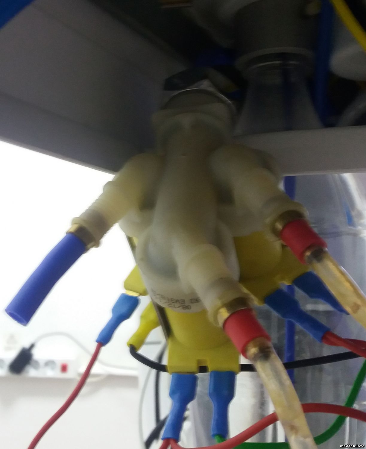

Собственно, прикупил установку Ekodent и надумал переделать слюноотсос из водяного в воздушный.
Купил электроклапан, патрубки. Но столкнулся с проблемой - клапан постоянного тока. А вот на водяной клапан в установке приходит 24 В переменного тока.
Скажу сразу:
- водный клапан в сборе с водными клапанами на плевашку и стакан. Просто подключить воздух - не вариант;
- слюноотсос и пылесос ещё есть дополнительные, подключенные к сепаратору. Но пока не имею возможности купить помпу.
Есть мысль сделать как у меня было в A-dec. Слюноотсос включался воздушным тумблером.
Какие ещё есть варианты? unknown
Помогите разобраться.
dantistinukraineДата: Понедельник, 15.Окт.2018, 23:53 | Сообщение # 70
Стоматолог
Голая пристань
Установка Б/У.
Думаю, по фото понятно почему нет возможности пустить воздух через водный клапан.
