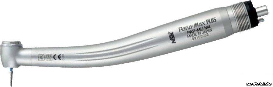

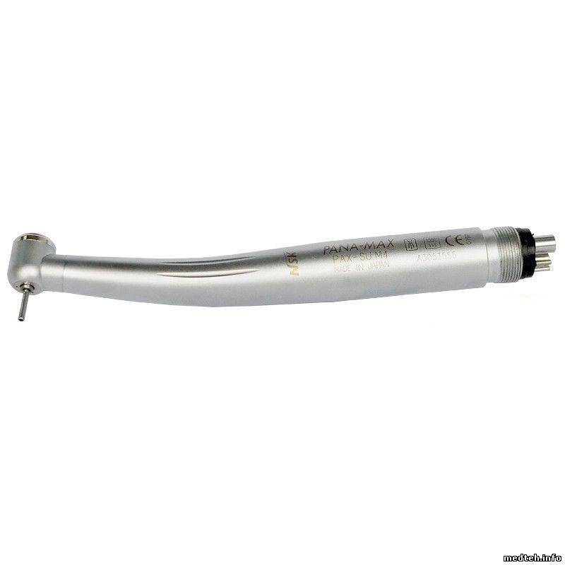

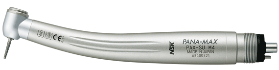

Какие из этих наконечников NSK??? Думаю многим будет интересно знать, и по каким признакам отличить, а все остальное треп.
До кучи еще!!!
8223244.jpg (44.3 Kb) · 1386422.jpg (23.2 Kb) · 3068790.png (22.3 Kb) · 1853295.jpg (17.9 Kb) · 1293865.jpg (29.3 Kb)
Сообщение отредактировал Yulana34 - Понедельник, 30.Дек.2013, 00:20
МастерБакуДата: Воскресенье, 29.Дек.2013, 23:42 | Сообщение # 28
второй и пятый - не он biggrin но с виду сложно , вот если в руках посмотреть .
Сообщение отредактировал МастерБаку - Понедельник, 30.Дек.2013, 09:38
levschaДата: Понедельник, 30.Дек.2013, 08:31 | Сообщение # 29
на скок мне известно все не оригиналы кроме четвертого.у оригинальных наконечнико задняя часть сводиться на конус,там все хорошо видно.Кстати в китайских Pana Max есть то же существенное отличие,те что с копиями роторов оригиналов вполне не плохо работают и мощность вполне приличнаяю не останавливаются на 1.6 атмосферы.А есть с роторами без нижней шайбы,те даже на двух атмосферах останавливаються.Отличаются просто крышками,вернее ключами их откручивающими.Как раз,насколько мне видно,1 и 2 фотки отличаются от 3 и 5.На 1 и 2 роторы именно с копиями оригинальных роторов.еще обратите внимание на спрей он у них разные.
Сообщение отредактировал levscha - Понедельник, 30.Дек.2013, 09:00
astraДата: Понедельник, 30.Дек.2013, 09:16 | Сообщение # 30
У вас сообщений: 364
У меня сомнения только по пятой фотографии. Остальные из каталогов NSK разных периодов.

Первый и третий вообще один и тот же! unknown А вот пятый мне совсем не понравился! mad
