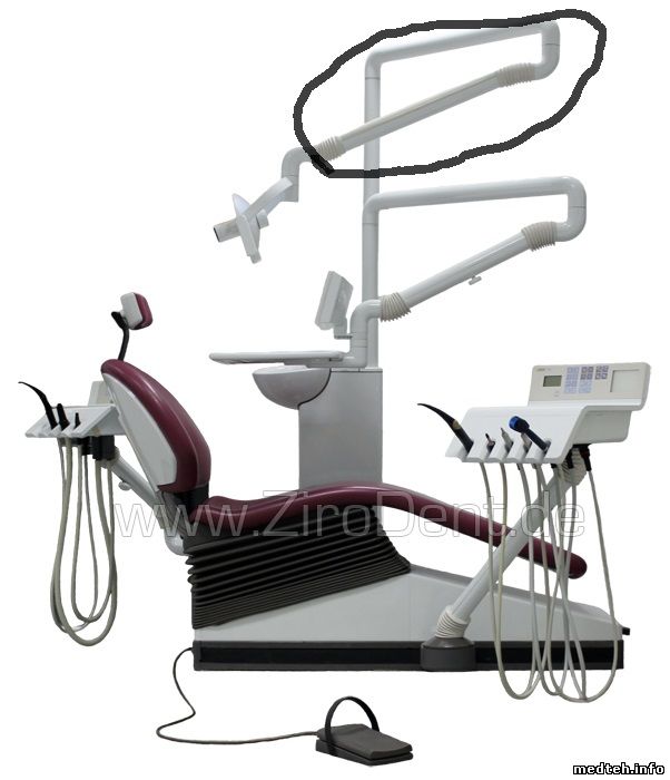

Yulana34, внутри стойки (которую отметил на фотке) графитовая смазка, амортизатор в норме подтёков масла нет, так вот это амортизатор соприкасается с упором который распирается с помощью шестигранника внутри стойки и тем самым задерживает её на весу, а в данный момент в этим упоре износилась силиконовый вкладыш или прокладка, короче я её колодкой называю, суть вопроса в чём стоит ли искать такой оригинал или простым куском резины заменить. Ещё в стойке на которой главный пульт та же беда, правда я её ещё не разбирал. Короче как то так, если кто сталкивался с таким сразу бы понял!)
П. С.
Если надо могу поконкретнее нарисовать какая там система, но боюсь с моей мышкой не понятно получится)))
