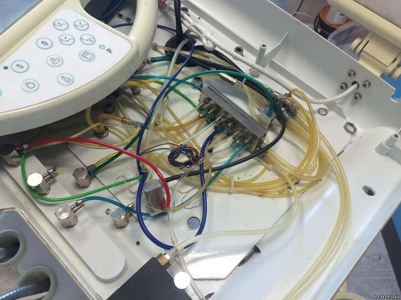

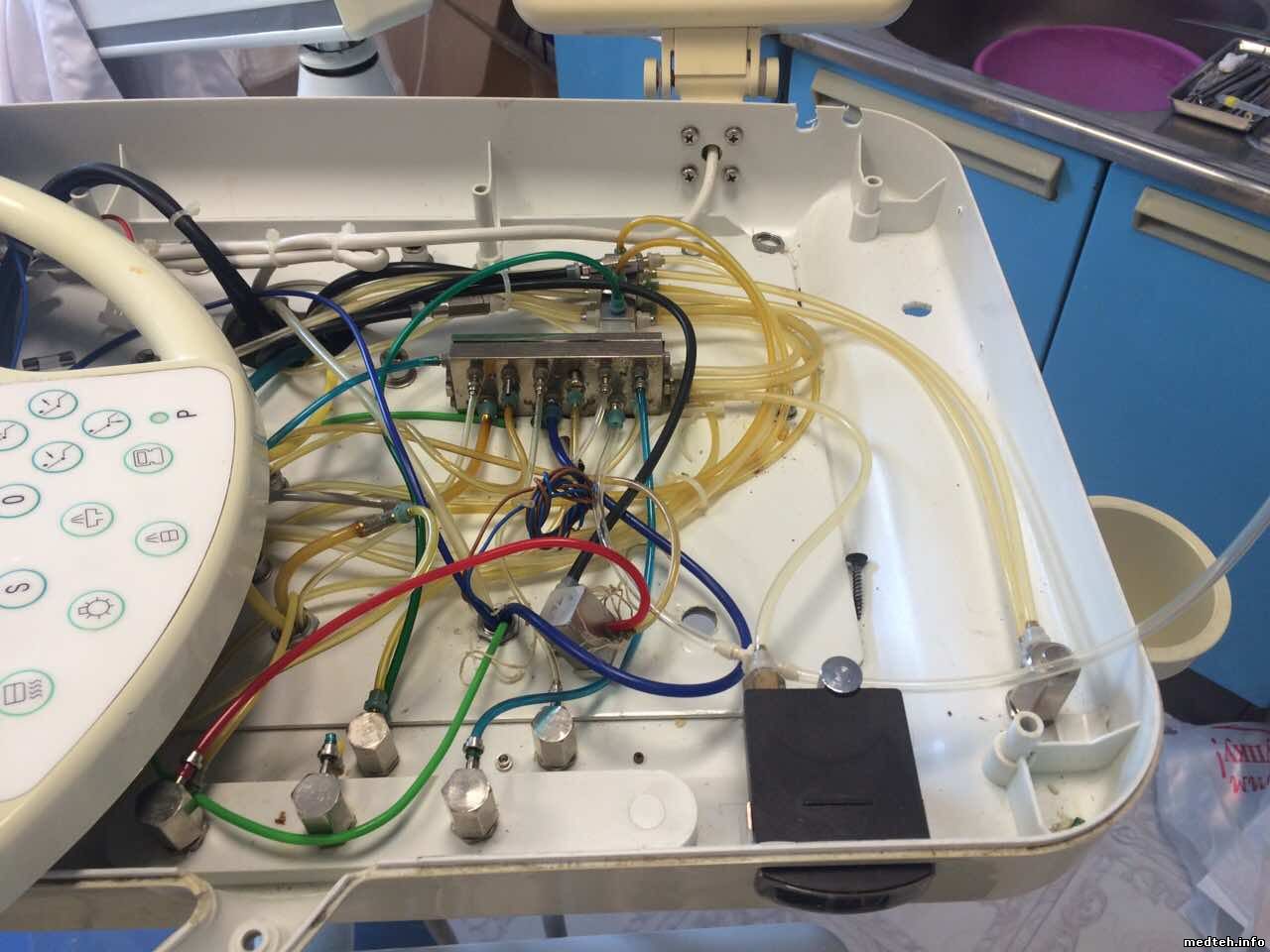

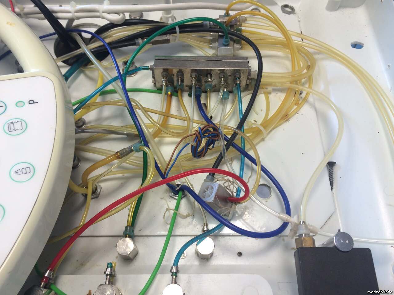

fiksa555Дата: Четверг, 11.Май.2017, 20:03 | Сообщение # 25
У вас сообщений: 303
Cервисная служба
Апрелевка
всё что смог
и в пух и прах...
goscha-belДата: Четверг, 11.Май.2017, 21:12 | Сообщение # 26
Да-а-а, там уже "мастера потрудились". Но всё равно ничего страшного, ставишь мотор вместо одного из шлангов, имей с собой пневмоэлектровыключатель, ну и конечно мультиметр, чтобы промерить 24 В. Удачи!
картиночку бы, как это выглядит... blush я в принцип понял, но удостовериться надо.
и в пух и прах...
Сообщение отредактировал fiksa555 - Четверг, 11.Май.2017, 21:51
МастерБакуДата: Четверг, 11.Май.2017, 21:56 | Сообщение # 28
там полный фарш
один шланг там уже убрали ,
посылай этого умника к местным мастерам , не связывайся , там половину шлангов ещё менять надо - застрянеш.

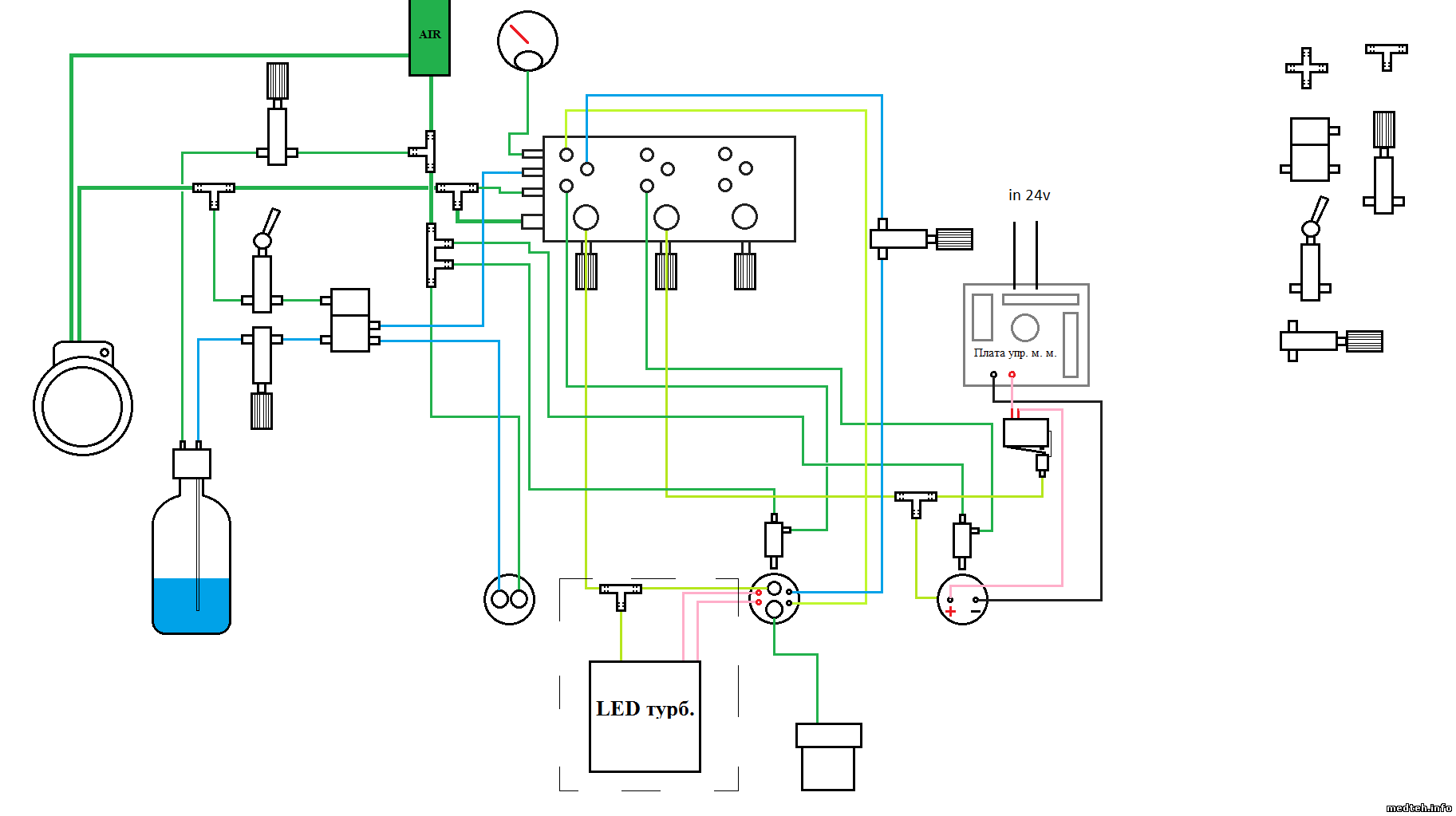

masyanДата: Четверг, 11.Май.2017, 22:54 | Сообщение # 30
У вас сообщений: 82
Ломатель
Donetsk
Может мое творчество что-то даст
Сообщение отредактировал masyan - Четверг, 11.Май.2017, 22:54
МастерБакуДата: Четверг, 11.Май.2017, 23:26 | Сообщение # 31
masyan, это в стиле малевича ?

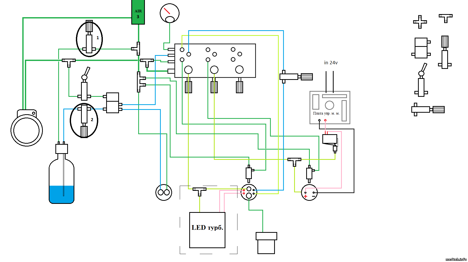

МастерБакуДата: Пятница, 12.Май.2017, 14:12 | Сообщение # 37
Цитата masyan ()
мое творчество
что такое 1 , 2 , 3 ? и для чего оно там ?
не лучше бы восстановить второй выход под пневмотерминал , а выбор и работу мм осушествить штатно ? и почему пуск мм осушествляется по выходу с блока управления ? не лучше по входу ? так пуск и останов будет более плавным. и на мм тоже нужны вода-воздух на спрей.

levschaДата: Пятница, 12.Май.2017, 21:59 | Сообщение # 39
непонятно еще,что там манометр показывать будет,там же подводка воздуха на спрей,спрей то по схеме не работает unknown
