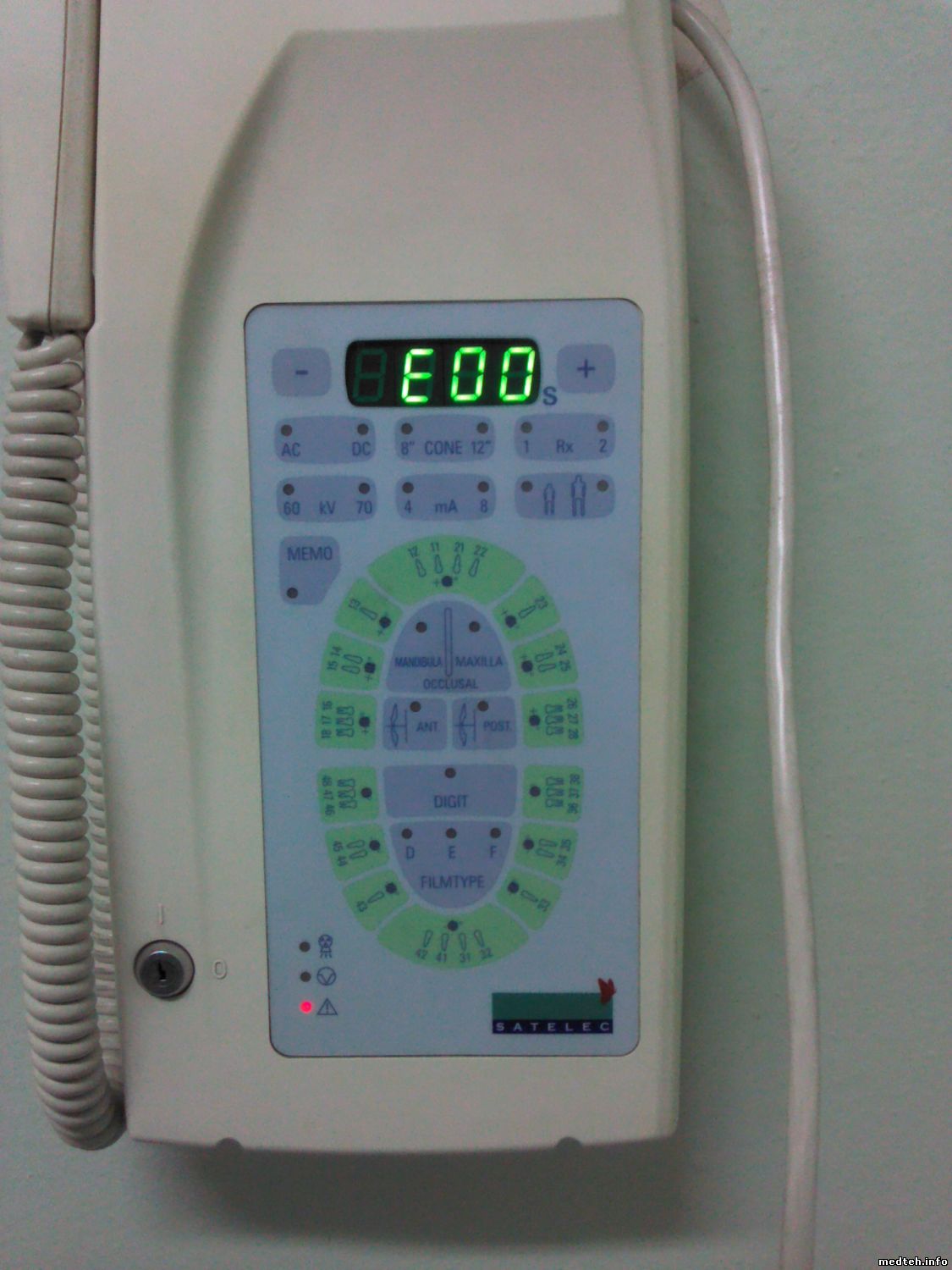

А с Satelec кто нить сталкивался?
bektyishДата: Среда, 03.Май.2017, 18:06 | Сообщение # 125

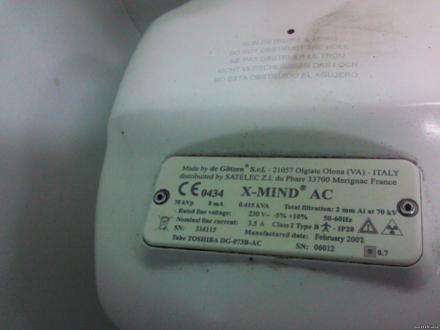

Satelec , у него близнец есть , а "голова" одинаковая - хотя эти модели старые , но их аналоги ещё выпускают

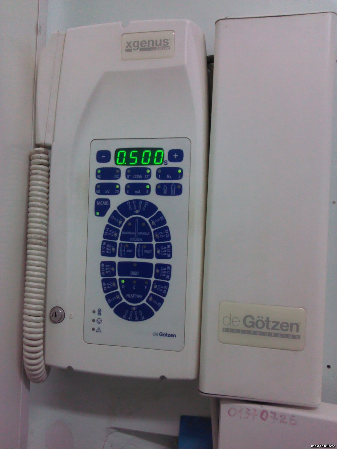

X-genus

если подешевле то EXTENDED, к сожалению на сколько я знаю с начала года XGenius перестали завозить в Россию проблемы с доками или вернее отсутствие их
