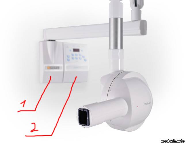

Здравствуйте! Вопрос по аппарату Sirona VARIO DG-можно ли части 1 и 2(см.рис.) крепить на стену раздельно друг от друга?
МастерБакуДата: Суббота, 08.Мар.2014, 10:21 | Сообщение # 101
можно в разумных пределах
madmacДата: Суббота, 08.Мар.2014, 14:41 | Сообщение # 102
Enter, можно, в мануале ограничений не указано. но больше 10 метров по длине кабеля может фигня выйти.
Спасибо. Где можно скачать мануал по установке? ( на http://www.sirona.com не все файлы качаются)
Еще важно мнение по этому аппарату? Как-то дешево стоит он. Хотя Германия, и фок.пятно 0,4. Как с сервисом в Украине?
Попалась на глаза Fona X70- по внешнему виду копия Vario DG. Что там внутри у Fona? Хар-ки хуже вроде.
