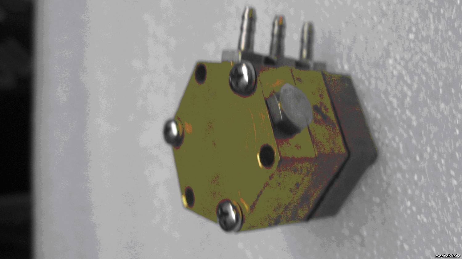

МастерБакуДата: Пятница, 20.Сен.2013, 14:56 | Сообщение # 15
для тех у кого не работает :
порядок соответствует сообщению
МастерБакуДата: Пятница, 20.Сен.2013, 15:02 | Сообщение # 16
на блок скалера питающее напряжение должно подаваться с поднятием наконечника, а активироваться наконечник должен педалью.

yblod5Дата: Пятница, 20.Сен.2013, 15:50 | Сообщение # 17
Сервис-инженер
согласен, и желательно всё-таки чтоб исключить всякую возможность перегрева, включался по наличию движения воды через наконечник скалера, но такое решение мне не попадалось.
bigДата: Пятница, 20.Сен.2013, 15:55 | Сообщение # 18
У вас сообщений: 1155
МастерБаку, спасибо за помощь !
gan3791, второй из поста #15 клапан - это из педали. Здесь не нужен.
Остальное - пригодиться. Но есть нюанс. Клапан гнезда ( первый ) нужен нормально открытый. Т.е. при снятом скалере и нажатой педали через него должен проходить рабочий воздух. Далее этот воздух идет на пневмо-электровключатель ( третий ) и на реле включения воды ( см. вложенное фото ). Электричество коммутируем по инструкции.
