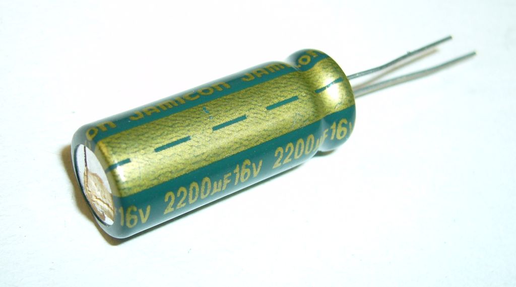

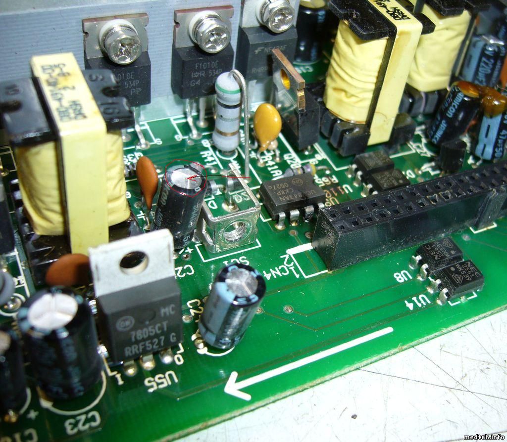

Цитата KV ()
из-за подсыхания электролитических конденсаторов (аппарат 2010г. выпуска).
Проверьте все электролитические емкости измерителем ESR.( простейший тут)

МастерБакуДата: Пятница, 25.Апр.2014, 17:44 | Сообщение # 56
solo46, на картинке не пересыхание , а вздутие с последующим разрущением корпуса из за переполюсовки или пробоя .
solo46Дата: Пятница, 25.Апр.2014, 17:57 | Сообщение # 57
У вас сообщений: 140
инженер-электронщик
Курск
Он не использовалься, пролежал в коробке после покупки месяца 3-4.Это о качестве электролита.Сохнет со вздутием , так без оного.

МастерБакуДата: Пятница, 25.Апр.2014, 18:01 | Сообщение # 58
значит он очень китайский , и сделан чтобы продаваться как деталь . такие на платы не попадают
