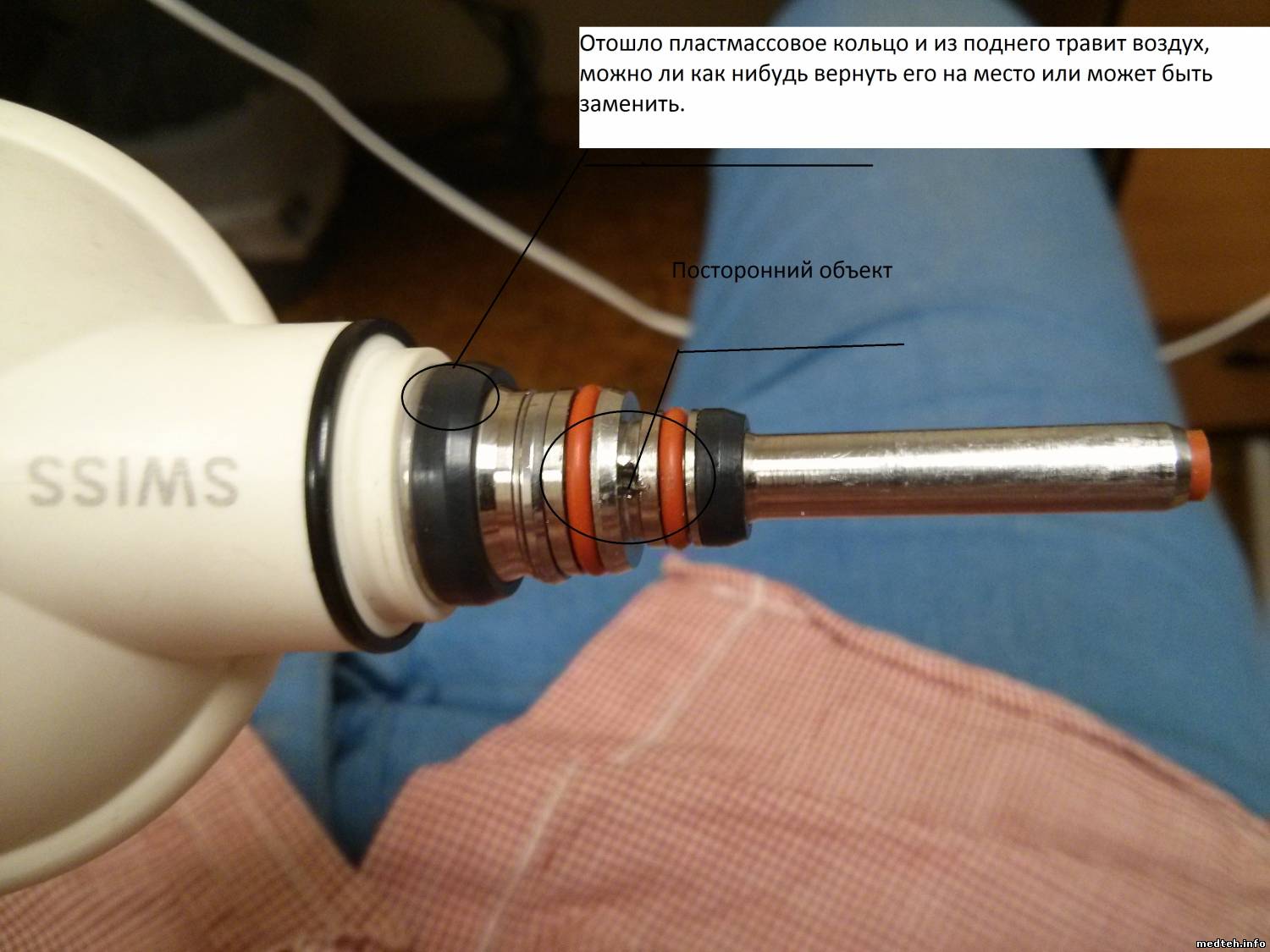

402roomДата: Понедельник, 23.Сен.2013, 07:07 | Сообщение # 15
Свердловская область
Появился ещё один маленький вопрос по Air Flow: тошло пластмассовое уплотнительное кольцо большое, из под него травит воздух, как я понимаю, они не сменные. Как можно его посадить обратно (на клей там или ещё какие-нибудь способы, подскажите, пожалуйста).

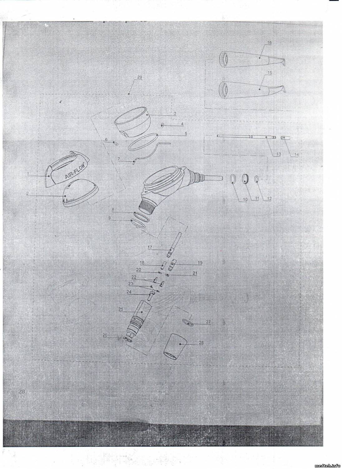

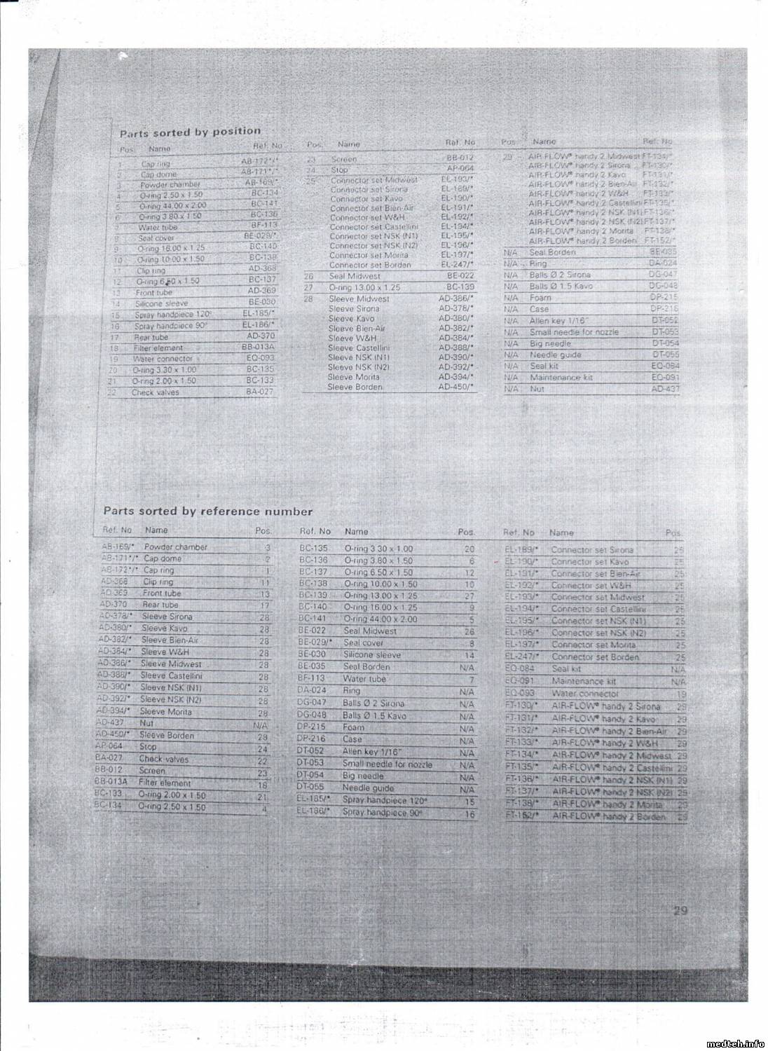

Yulana34Дата: Четверг, 05.Дек.2013, 21:49 | Сообщение # 16
Доктор с техником разобрали наконечник Air-Flow Handi2 в итоге как в том анекдоте "...один сломал, другой потерял." не хватает половины запчастей. У кого нибудь есть спецификация для заказа? Киньте пожалуйста.

Yulana34Дата: Понедельник, 09.Дек.2013, 19:36 | Сообщение # 17
Не ужели ни у кого нет???
МастерБакуДата: Понедельник, 09.Дек.2013, 22:57 | Сообщение # 18
Yulana34, оно тебе надо ? пусть покупают новый , в след раз умнее будут , принесут тебе когда засорится , всё равно засорится у таких.

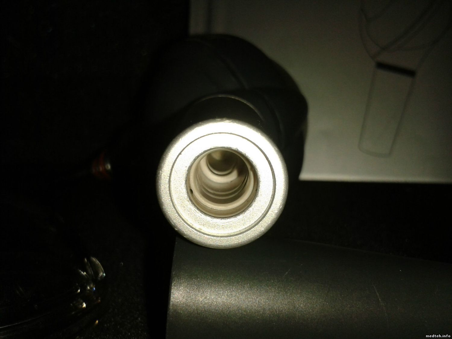

KoroNaДата: Пятница, 18.Сен.2015, 16:23 | Сообщение # 36
врач
Недавно приобрели AIR FLOW, но не посмотрели, что он сделан не для Мидвеста.
Теперь сидим гадаем какую насадку нам искать.
Если это Мультифлекс, то очень ли сложно и дорого её у нас найти?

KoroNaДата: Пятница, 18.Сен.2015, 19:50 | Сообщение # 38
врач
serg006, вернуть не получиться (((
Заказ в пути ещё, поэтому гадаем какой переходник начинать искать ...

KoroNaДата: Суббота, 19.Сен.2015, 05:07 | Сообщение # 40
врач
77777, идёт точно без мультифлекса (
Не подскажите, где за 100 евро поискать? Что-то все пугают ценой от 200 и выше (
КаВо переходники разные имеет конструкции или единый? Пока аппарат не пришёл попытаюсь поискать.
