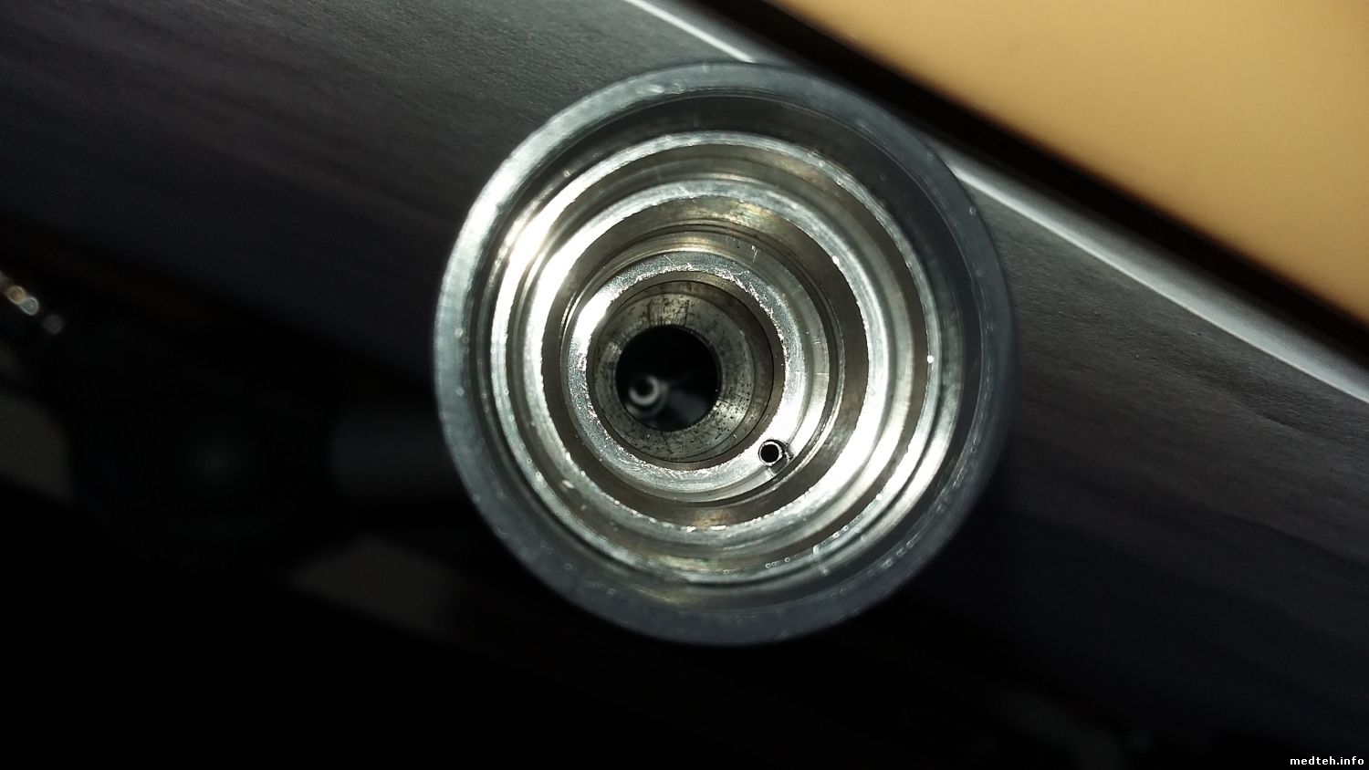

Собственно, прежде чем переходить к радикальным мерам, и "брать" молоток biggrin , хотелось бы узнать мнение присутствующих:
Имеем носик, у которого из под резиночки, идёт воздух ... Такое осЧущение, что раскрутилась где-то волшебная гайка, и появился зазор. Внешний осмотр не помог ... Н- и если один человек как то это собрал, то другой должен разобрать ... Может кто знает как это разобрать?!
Сообщение отредактировал dima_perikov - Среда, 30.Мар.2016, 21:16
МастерБакуДата: Понедельник, 28.Мар.2016, 21:39 | Сообщение # 44
nea На этом дерьме всё на клею .
После фото проясняется. Носик покручивая лево-право сдёргивается, там колечки - их надо менять.
Сообщение отредактировал МастерБаку - Понедельник, 28.Мар.2016, 21:48
serg006Дата: Вторник, 29.Мар.2016, 08:18 | Сообщение # 45
У вас сообщений: 394
стомтология
сургут
Какое-то не понятное фото!
Вы имеете ввиду резиночки, что стоят на быстром разъеме?
МастерБакуДата: Вторник, 29.Мар.2016, 09:06 | Сообщение # 46
Да ...
serg006Дата: Вторник, 29.Мар.2016, 19:44 | Сообщение # 47
стомтология
сургут
Собственно, решено! ... Для интересующихся: просела центральная резиновая втулка на быстром разъеме. Дабы её удлинить, чуток выкрутил шток изнутри ... Пару недель продержаться, а потом придёт ремкомплект.

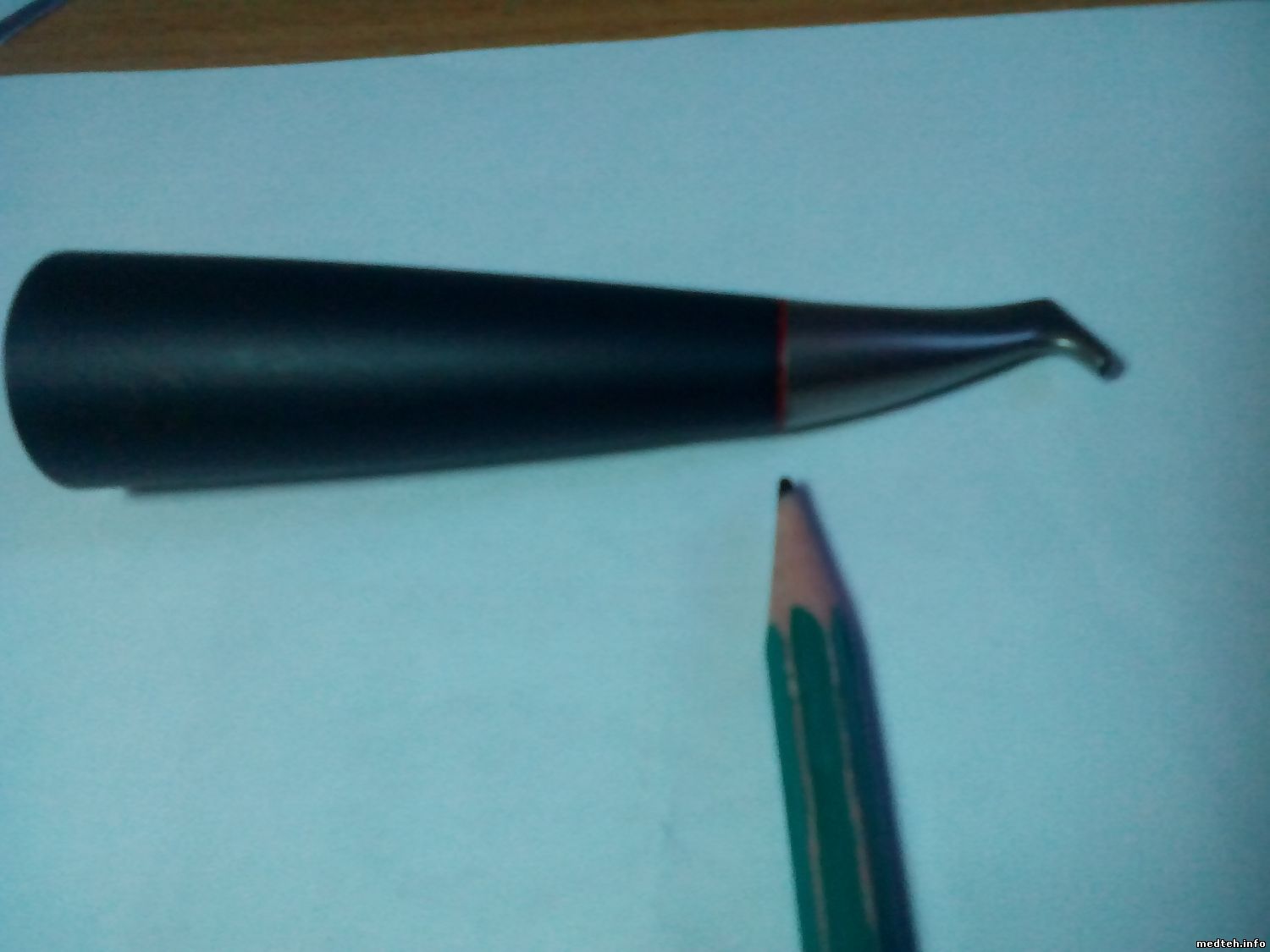

korgeorborДата: Суббота, 18.Мар.2017, 09:27 | Сообщение # 48
инженер по мед.оборудованию
Оренбург
После падения наконечника погнулся носик патрубка, вопрос: -патрубок разборный? Потому, как сифонит между носиком, в районе прокладки ...
МастерБакуДата: Суббота, 18.Мар.2017, 15:16 | Сообщение # 49
Цитата korgeorbor ()
сифонит между носиком,в районе прокладки.
Покажите место на фото или на картинке с интернета. Носик разбирается ...
korgeorborДата: Понедельник, 20.Мар.2017, 07:41 | Сообщение # 50
Оренбург
Место указано карандашом ...
МастерБакуДата: Понедельник, 20.Мар.2017, 17:16 | Сообщение # 51
Разбирал, но не помню как ... blush Ещё сзади сфоткайте (только с подсветкой и резче) Может вспомню ...
korgeorborДата: Среда, 22.Мар.2017, 15:33 | Сообщение # 52
Оренбург
А где у носика зад, соответственно, где перед?
Может так?
МастерБакуДата: Среда, 22.Мар.2017, 18:44 | Сообщение # 53
Носик клеенный и не разборный, но так как течёт, уже можно попытаться носик подёргать покачивая ...

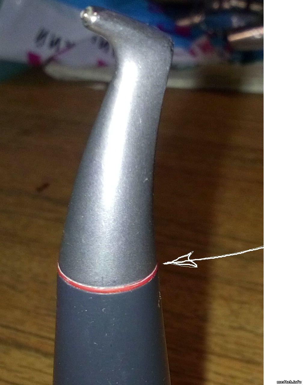

У меня в очередной раз уронили AIR FLOW. При падении, соответственно, происходит приземление на носик, и судя по тому, что из-под прокладки начал бить воздух и в целом упало давление - вклеенная часть отошла.
Наконечник новый и хочется его починить. Разобрать не проблема, уже был опыт. Но я не знаю чем клеить.
Может кто знает, чем можно склеить? Безопасным и чтобы переживало все стерилизации. Или это только на заводе возможно повторить, а колхоз не прокатит?
МастерБакуДата: Среда, 24.Июн.2020, 00:13 | Сообщение # 58
Сфотогфируйте ...
MoNoLiThДата: Среда, 24.Июн.2020, 12:35 | Сообщение # 59
Инженер медтехники
Орёл
Хах. Я создал новую личную темку вместо размещения поста в этой специализированной теме про AIR FLOW, а её слили с этой темой и картинка удалилась.
От фотки толку не много, в этой же теме её кидали уже и Вы отвечали, но там вопрос был в разборности. Меня же интересует сборность:)
Дует в этом месте:
