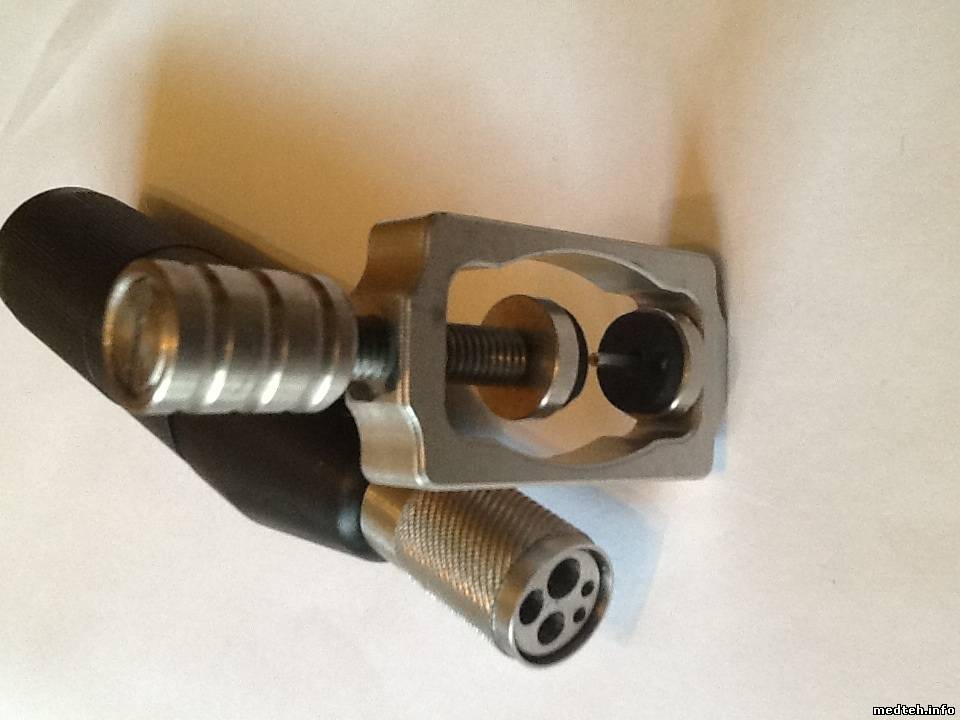

bigДата: Четверг, 12.Сен.2013, 13:21 | Сообщение # 35
У вас сообщений: 1155
levscha, настоятельно рекомендую купить израильскую приспособу ( см. фото ) для промывки много-точечных спреев ( по очереди ), и не только...
levschaДата: Четверг, 12.Сен.2013, 17:31 | Сообщение # 36
Цитата (big)
рекомендую купить
Спасибо! big, а адресок не подкинеш,где такую заказать?(можно конечно и самоделку смастерить,но если цена не заоблачная,то конечно практичней и удобней пользоваться оригинальной вещью)и чем вообще хорошо каналы чистить,может есть жидкость какая?
Сообщение отредактировал levscha - Четверг, 12.Сен.2013, 17:44
bigДата: Пятница, 13.Сен.2013, 01:37 | Сообщение # 37
Видел в каталоге и на стенде на выставке у них.
Вообще-то, делают в Израиле. В США продает та фирма, у которой берет прессы знакомый тебе Евсеенко. Может быть, у него тоже есть.
Если не получается промыть водой, - использую Cillit. Если боремся с кальцием, можно попросить у врача протравку и сделать растворчик.
