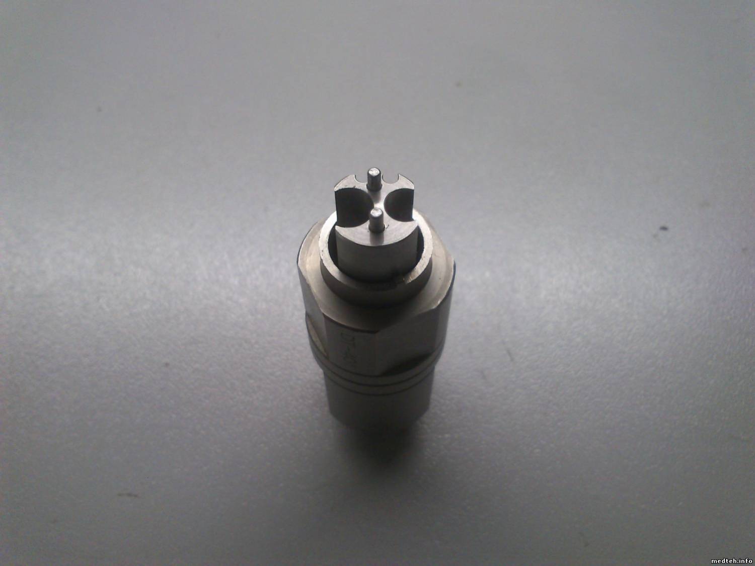

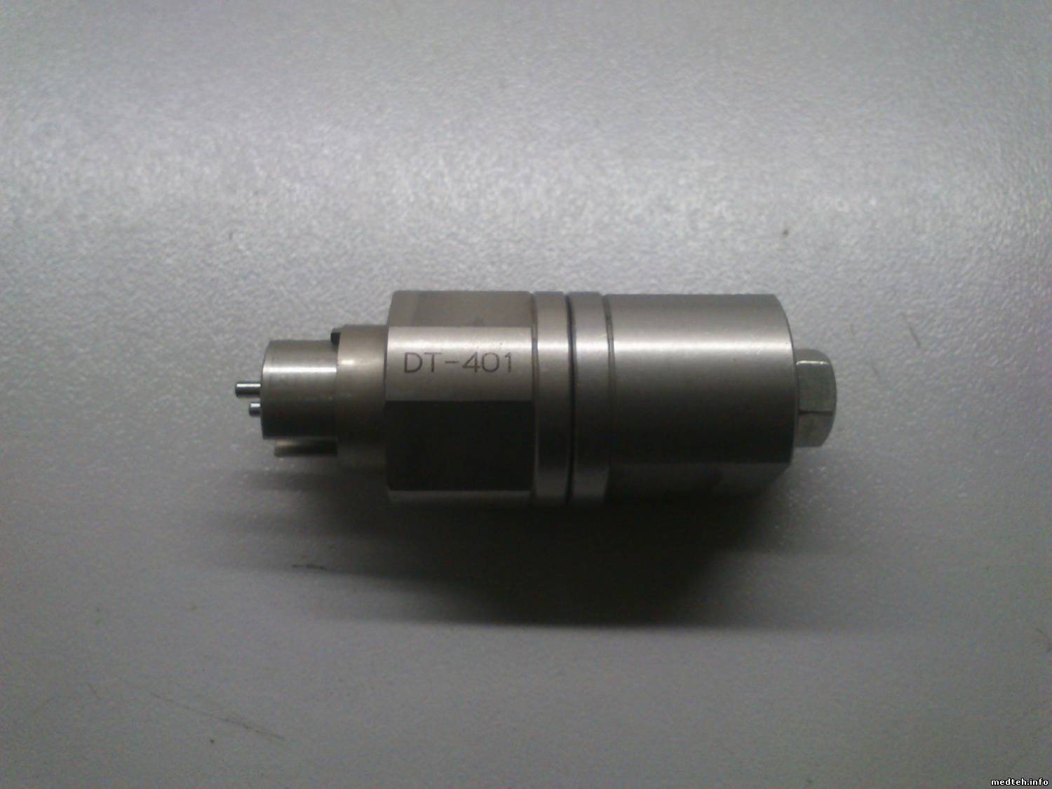

FF2FДата: Воскресенье, 13.Окт.2013, 23:51 | Сообщение # 46
У вас сообщений: 427
Цитата А если попробовать разъёмом от турбинного шланга?;
35
Теоретически можно попробовать. Суть в том, что нужно зафиксировать заднюю часть, где трубки, и откручивать гайку с двумя пазами.
Вот ключик

astraДата: Вторник, 06.Ноя.2018, 16:28 | Сообщение # 64
У вас сообщений: 364
Цитата Cherep ()
Подскажите кто разбирал DYNA LED, какие там на генераторе подшипники
Один раз разбирал для замены диода. Если задняя часть под 4-канальный Мидвест, то нужна приспособа, чтобы при откручивании задней гайки не провернуть все внутренности вместе с генератором. Я использовал присоединительную часть старого шланга. Генератор разбирается, но подшипников там не помню, скорее всего скольжения как у китайцев. Они ведь любят NSK копировать.
Про приспособу здесь писалиhttp://www.medteh.info/forum/35-7915-125815-16-1381693889
