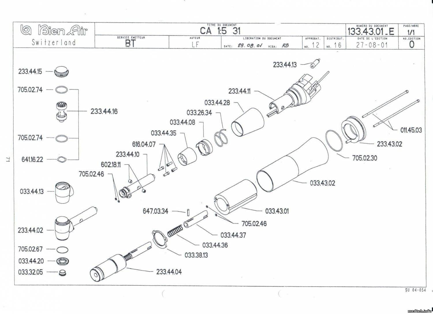

У меня наконечник СА 1:5 2006года где нужно отодвинуть кольцо(не знал,за что спасибо)стоят две шайбы (одна пружинная, вторая плоская)
Разбирал цангу и менял подшипники. Под подшипником со стороны кнопки вытянул штифт, вытянул кнопку. Затем крючком вытянул втулку и потом со стороны где вставляется бор выбил цангу. Помыл, почистил, аккуратно прижал плоскогубцами и собрал. Цангу вставлял со стороны бора в последнюю очередь.
astraДата: Пятница, 29.Ноя.2013, 15:31 | Сообщение # 14
У вас сообщений: 364
Тут мой "косячок" , неправильно дал описание старого наконечника (На старых (где, чтобы добраться до винтов крепления головки, нужно отодвигать синее кольцо)
Нужно было указать до какого года. Одна шайба (волна) была до 2003 г., а на более поздних две, и в Вашем наконечнике должно быть:
Вот рисуночек той старенькой модели.
Сообщение отредактировал astra - Пятница, 29.Ноя.2013, 15:33
