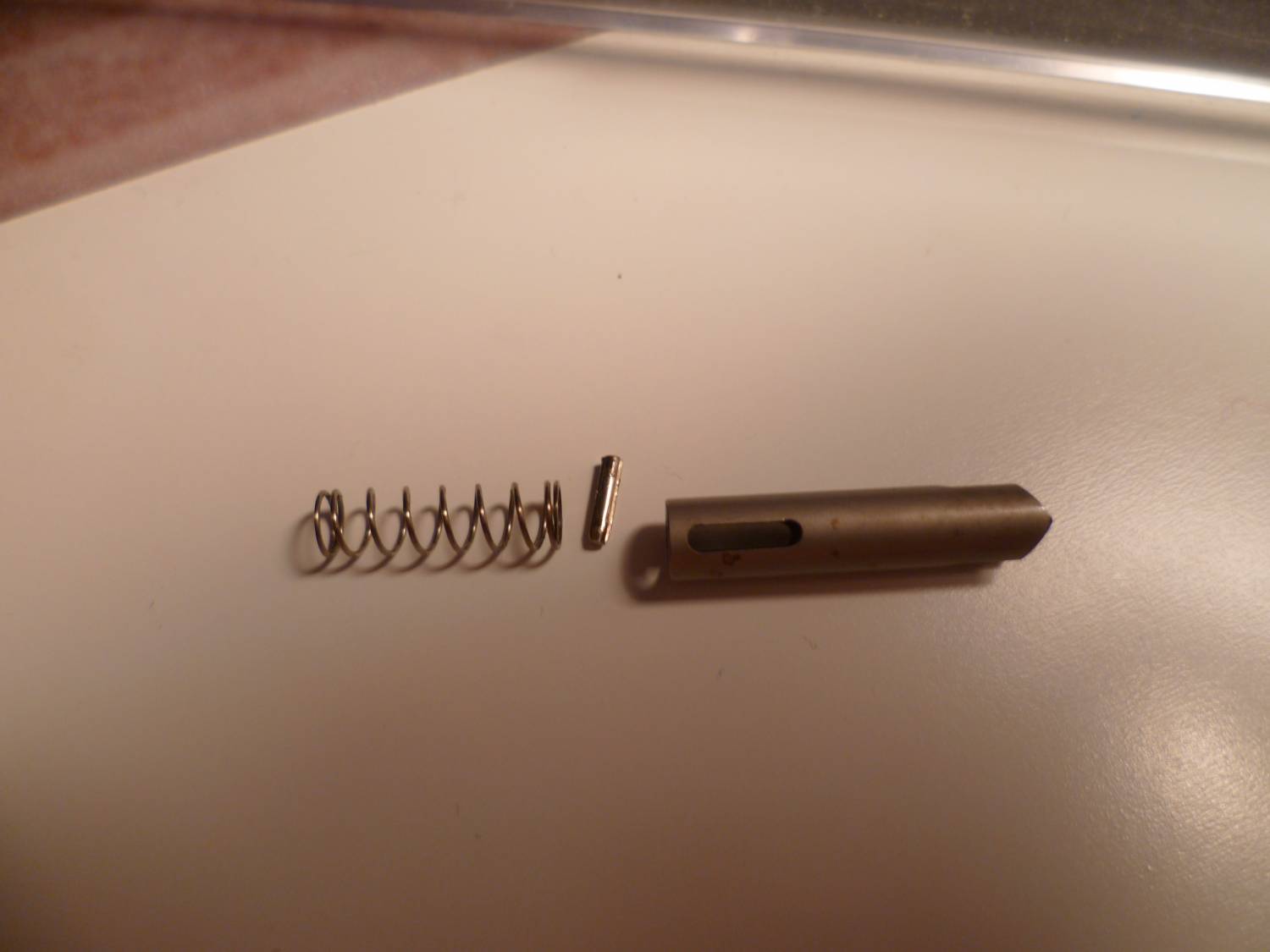

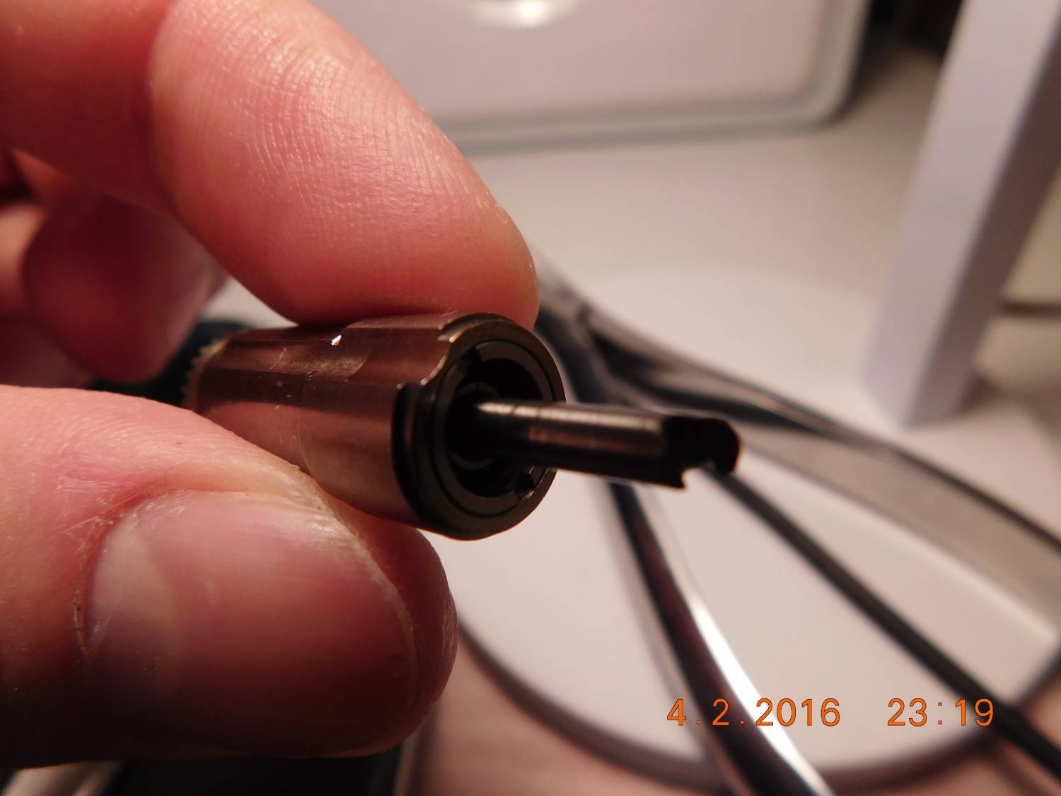

Подскажите пожалуйста! Сломался лепесток вала ireful . Та часть , что садится на микромотор и ездит на пружинке, цела. Сломан лепесток следующего за ним вала. Шпонка теперь не держится.
Вопрос собственно такой: если меня правильно поняли в ремонте, такая запчасть стоит 20 тысяч. Не поймите меня превратно, есть ли другие варианты ремонта?

МастерБакуДата: Понедельник, 25.Янв.2016, 11:59 | Сообщение # 61
unknown фото можно? обычно эта часть не ломается.
dima1638Дата: Понедельник, 25.Янв.2016, 12:03 | Сообщение # 62
У вас сообщений: 89
врач
Подольск
да, как щелкну-выложу.
dima1638Дата: Понедельник, 25.Янв.2016, 16:15 | Сообщение # 63
У вас сообщений: 89
врач
Подольск
вот

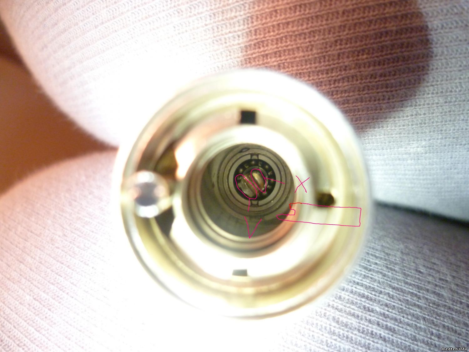

МастерБакуДата: Понедельник, 25.Янв.2016, 16:20 | Сообщение # 64
там не видно что и где сломано
unknown
Yulana34Дата: Понедельник, 25.Янв.2016, 16:41 | Сообщение # 65
dima1638,
Судя по всему сломан вал. И придется менять полностью поз. 233.26.03. Вместе с работой может стоко и есть.
unknown unknown unknown

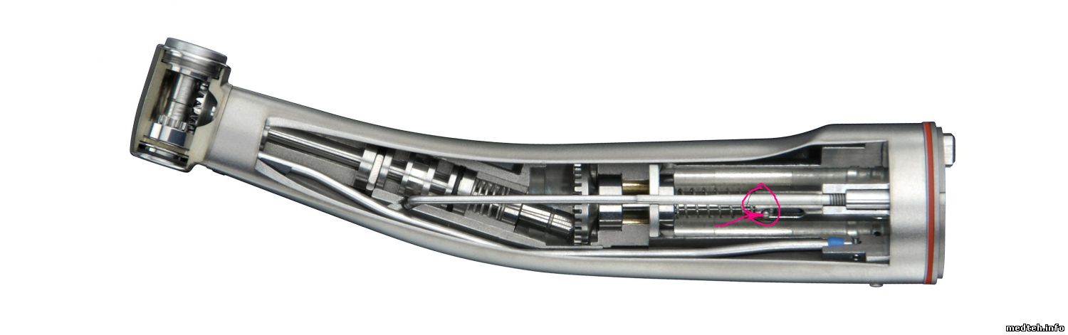

dima1638Дата: Понедельник, 25.Янв.2016, 16:42 | Сообщение # 66
У вас сообщений: 89
врач
Подольск
попробовал нарисовать

Yulana34Дата: Понедельник, 25.Янв.2016, 18:00 | Сообщение # 68
dima1638,
Ну так и есть, вас можно поздравить.
bye2 bye2 bye2

МастерБакуДата: Понедельник, 25.Янв.2016, 18:24 | Сообщение # 69
а как оно так поломалось ? а в каком состоянии всё остальное? может у вас вал мотора погнут ? тогда надо начинать с него. а на счёт вала , - думаю можно отремонтировать без замены .
Сообщение отредактировал МастерБаку - Понедельник, 25.Янв.2016, 19:01
madmacДата: Понедельник, 25.Янв.2016, 19:58 | Сообщение # 70
сам вал по-любому менять. это если он есть отдельно. если подшипники живы и их удастся снять/поставить без потерь. как и коронку.
можно, конечно, наварить, проточить, просверлить... видел такое пару раз- ненадежно.
Сообщение отредактировал madmac - Понедельник, 25.Янв.2016, 19:58
МастерБакуДата: Понедельник, 25.Янв.2016, 20:03 | Сообщение # 71
Цитата madmac ()
наварить
nea
yes
Цитата madmac ()
- ненадежно
почему ? nea
madmacДата: Понедельник, 25.Янв.2016, 20:30 | Сообщение # 72
без удлиннения зацепления не будет надежного. там обламывается кусок длинной около 2мм от конца вала до центра отверстия. если просто торцевать и пересверливать- это минус 3,5 мм минимум от нормально длины. весь паз в наконечнике зацепляемом около 2,5-3мм(не помню уже).
просто уже делали таким способом, давно проверено.
а сварка отпустит металл, хоть с газом, хоть без. калить заново такую сталь- надо быть серьезным спецом. иначе платить денег другому спецу.
МастерБакуДата: Понедельник, 25.Янв.2016, 20:37 | Сообщение # 73
тогда только замена , но сначала выяснить причину.
madmacДата: Понедельник, 25.Янв.2016, 22:51 | Сообщение # 74
падение вместе с мотором. закалка вала очень жесткая.
попытка провернуть намертво заклиненный наконечник отверткой...
заклиниванием бора- очень вряд ли.
dima1638Дата: Понедельник, 25.Янв.2016, 23:31 | Сообщение # 75
У вас сообщений: 89
врач
Подольск
Не падал ни с мотором, ни без. Насчет клинило...чуть ниже, но специально ничего , тем более насильно не крутил.
Щас разобрал, собрал,в принципе шпонка встает довольно туго , там три проточки на ней и одной она цепляет за отломок.Насколько прочно цепляет при нагрузке-большой вопрос...
Наконечник изначально был бу, но прошел полтора года без нареканий, пока не повез на ремонт из за воды.Первый пуск потом-было небольшое подклинхивание, скрежет шестеренок, секунд 5 может, скорость была около половины.Потом поработал минут может 5, а на следующий раз успел только на педаль нажать...
Вобщем , вспоминая сейчас все, подозреваю этот ремонт, но кто его знает, ничего не докажешь nea
Буду думать чего делать...
Благодарю за подсказки!

viktor_evДата: Пятница, 05.Фев.2016, 23:20 | Сообщение # 78
У вас сообщений: 648
dima1638,
Основные причины возникновения этой поломки 2. После того как врач одел наконечник на держатель микромотора, он должен немножко покрутить за бор, вставленный в наконечник для того, чтобы хвостовик вала наконечника зашел в полное зацепление с валом микромотора. Если валы не состыковались, то после включения микромотора, особенно на максимальных оборотах происходит резкая состыковка с ударом, и если хвостовик перекален, он лопается. Хороший токарь точит этот хвостовик за 2-3 тыс. руб. очень легко.
МастерБакуДата: Пятница, 05.Фев.2016, 23:57 | Сообщение # 79
а вторая ?
viktor_evДата: Суббота, 06.Фев.2016, 09:40 | Сообщение # 80
МастерБаку,
Читать нужно внимательней.
