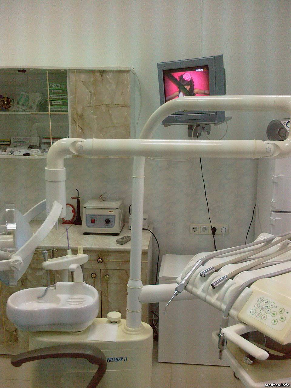

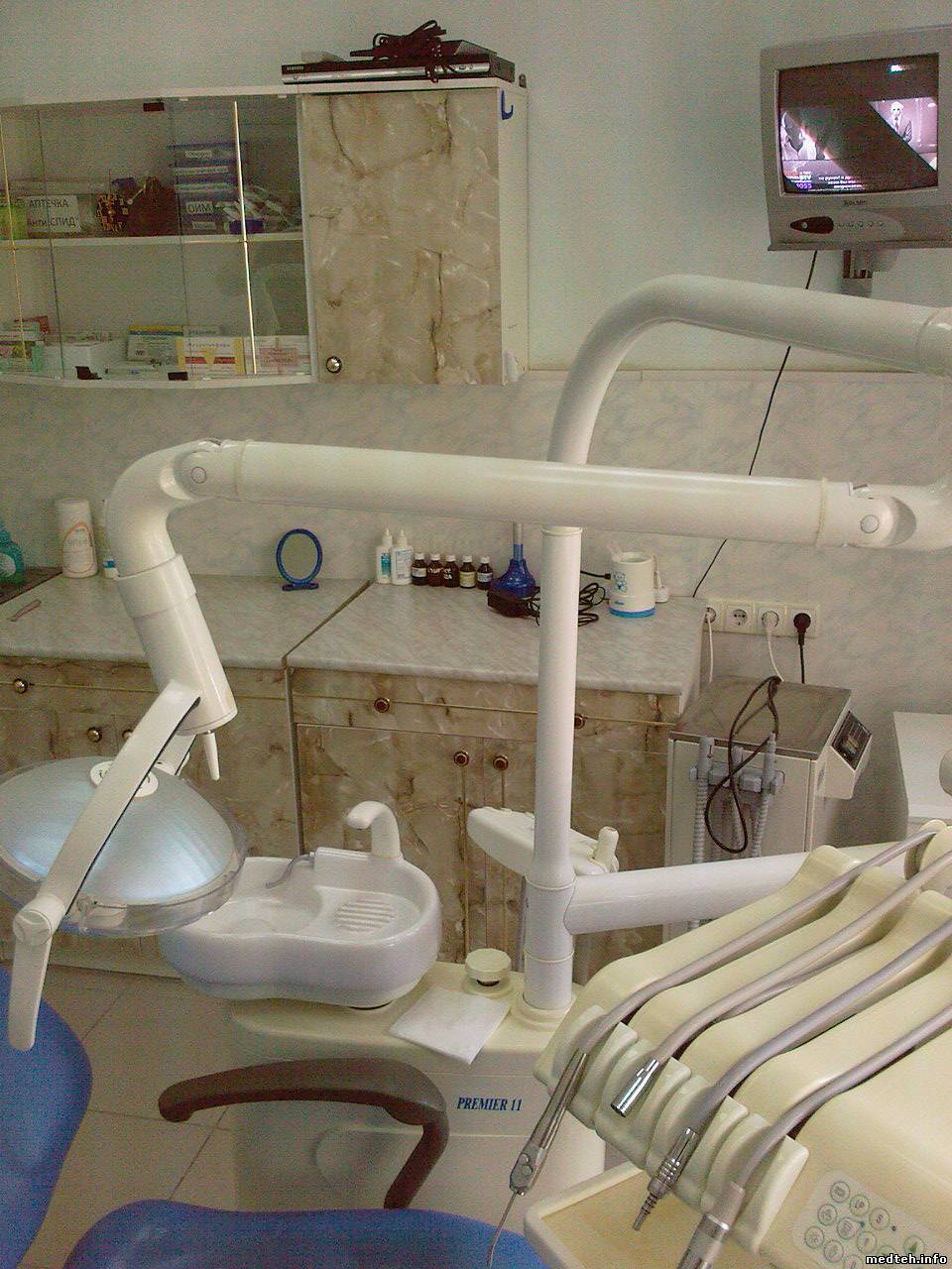

На очередном тех. обслуживании доктор пожаловался на положение светильника, что оно не такое как раньше.
Сравнил с пантографом светильника из соседнего кабинета и правда на фото видна разница.
Не подскажите возможна ли регулировка пантографа светильника или уже готовиться к заказу нового?

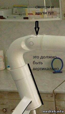

goscha-belДата: Понедельник, 13.Май.2013, 22:10 | Сообщение # 8
На "сгибе" пантографа, около светильника, там ось с левой и правой резьбой. Вот её и крутить до выравнивания светильника вертикально.
МастерБакуДата: Вторник, 14.Май.2013, 08:28 | Сообщение # 9
дополню картинкой biggrin

Опускаешь кресло полностью. Берëш стул, залезаеш, поднимаеш светильник вверх. видиш - крутиш,стопориш, клеиш - всë.
Вы, наверное, какой-то спецключ имеете. Мне, чтобы крутить, пришлось ось шарнира вытаскивать.
V_A_S_HДата: Четверг, 16.Май.2013, 05:44 | Сообщение # 12
У вас сообщений: 315
Инженер электромеханик
Оренбург
Я крутил упираясь керном в край отверстия для спецключа при этом желательно снять светильник для облегчения процедуры.Потом стопорим,клеим.Однако если умерла резьба в гайке тяги светильника такой фокус не пройдет.Снимать,разбирать,сверлить или менять.В общем простор для творчества.

RabenokDmitry Мне кажется Вы спутали, Вы рассказали о натяжении пружины пантографа, а здесь нужно отрегулировать положение светильника, (параллельность осей, посмотрите фото). Правда неизвестно цела ли резьба на регулировочной оси. unknown
Обычно повреждается не ось, а та деталь в которую она заворачивается со стороны светильника.Она(деталь) из алюминия.
эт точно и всего то нужен рожковый ключ на 10

Цитата (goscha-bel)
Желательно подточеный!
Это и есть спецключ. А когда его нет, - можно вынуть ось и "запрокинуть" светильник вверх.

И повредить краску! ireful А вообще там ещё в гайке есть отверстия, которые можно крутить даже бором!
