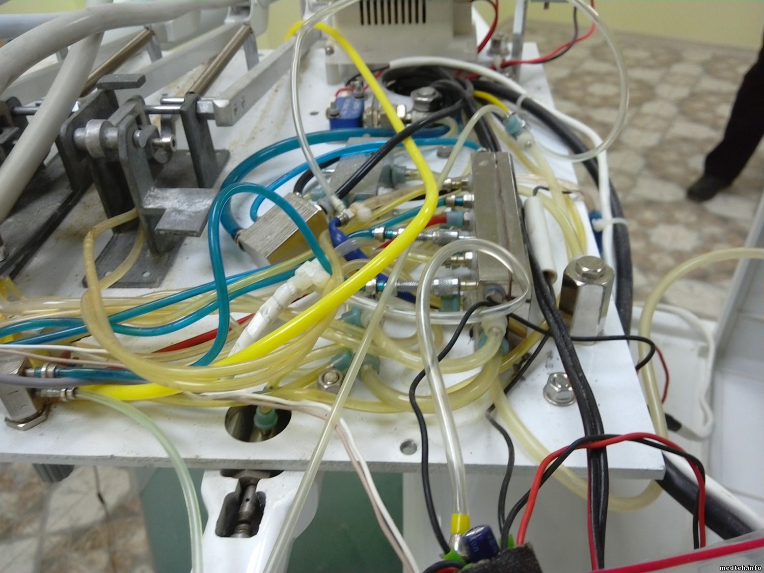

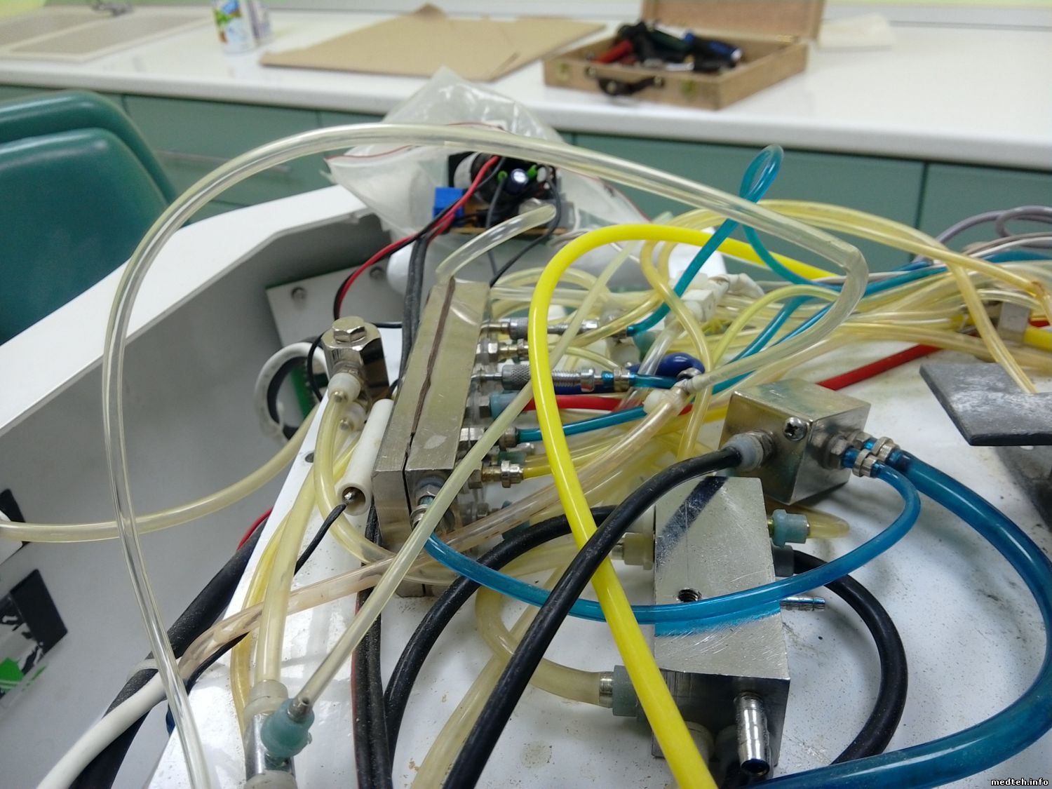

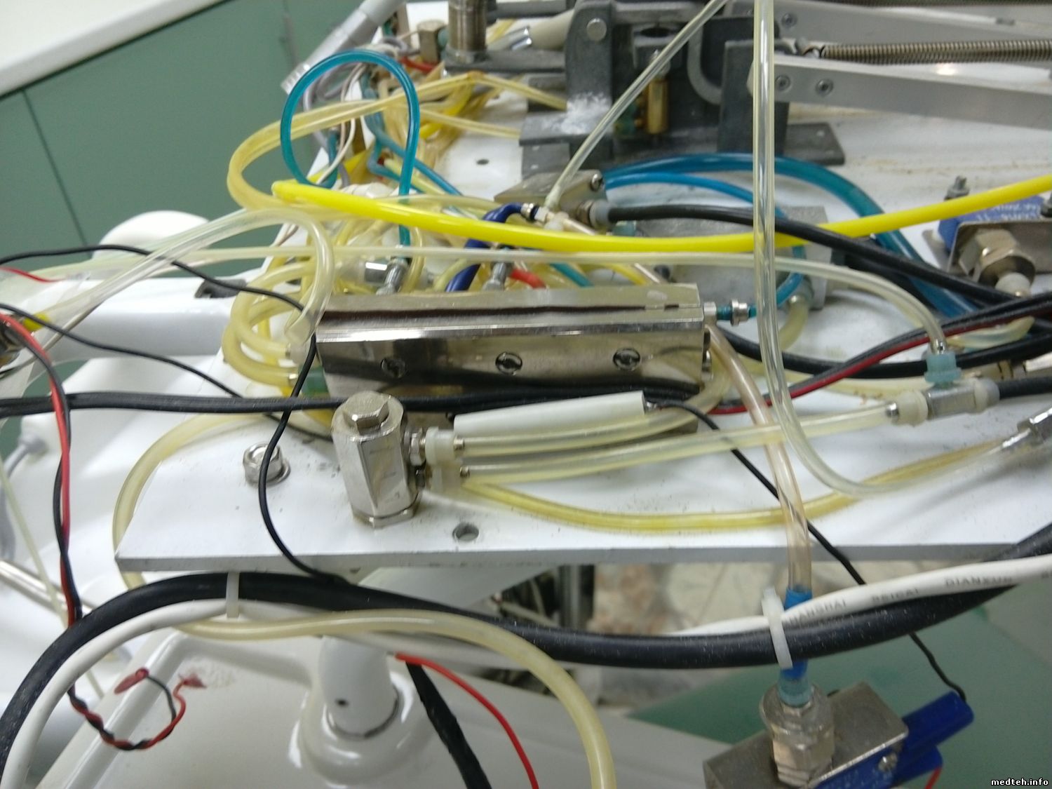

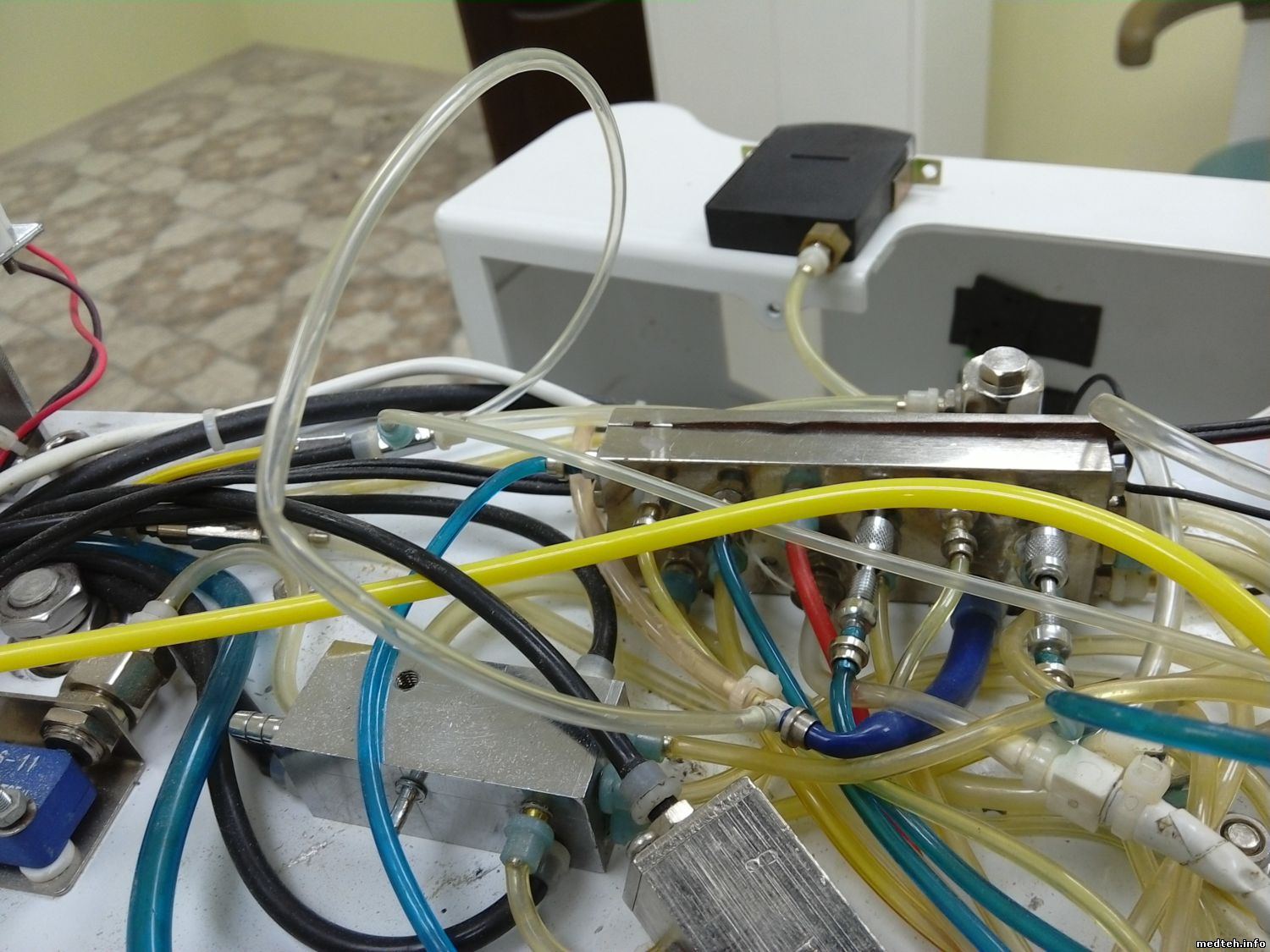

вот... одним словом разгром

Yulana34Дата: Понедельник, 08.Фев.2016, 21:04 | Сообщение # 46
sle_e_p,
Ну то, что там такой кавардак это норма.
Другой картинки вы не получите, это тоже норма.
Скажите, что не работает?

На второй фотке видно.

я с установкой на вы , но учусь легко ,воздух с управляющих клапанов перекрывается при поднятии удочек, а вот вода подтекает когда педаль еще не нажата.
думаю проблема в старой прокладке - дубовая она , поправьте если не прав.
p.s. я больше по сканерам 3д и станкам cnc .
Yulana34Дата: Понедельник, 08.Фев.2016, 21:27 | Сообщение # 50
sle_e_p,
На последней фотке кубик с 3 трубками 1 черная 2 синих.
Черная подача управляющего воздуха, нижняя синяя подача воды, средняя синяя выход воды.
И в этом тоже, еще давление на бутылку может быть превышено, должно быть 2кг.
Сообщение отредактировал Yulana34 - Понедельник, 08.Фев.2016, 21:29

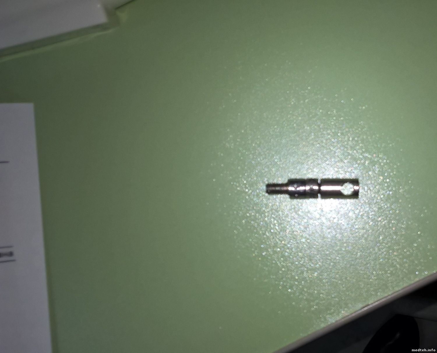

добрый вечер всем. столкнулся с таким-же пантографом резьба частично умерла резьба была слизано что можно было восстановил, пришлось его укоротить фото 1 ...теперь не достает до указано штока на фото 2 этот шток на резьбе можно ее удлинить выкручиванием ? на сколько гайка что ниже ее я думаю на 17.. blush

я вижу вроде как меня игнорируют... думал подскажут что нибудь чтобы быстрее было и самое главное меньше ошибок было...разобрался сам ..правда с ошибками ну ничего зато теперь все знаю и не забуду..ну что ж спасибо всем за помощь.. drinks
