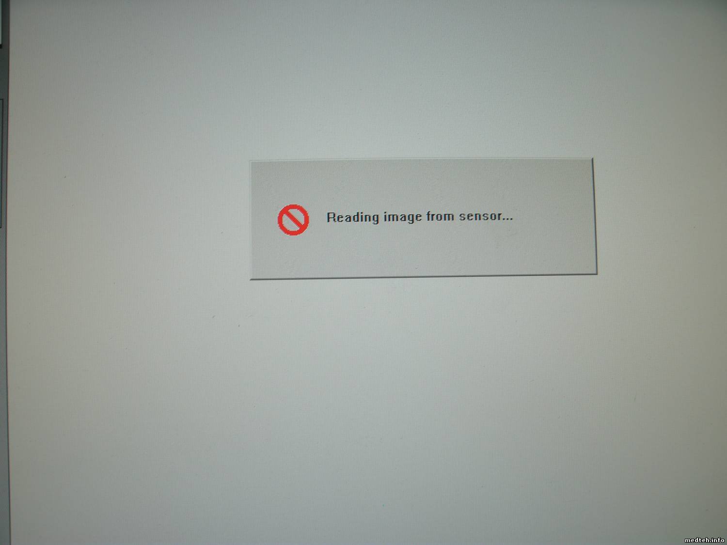

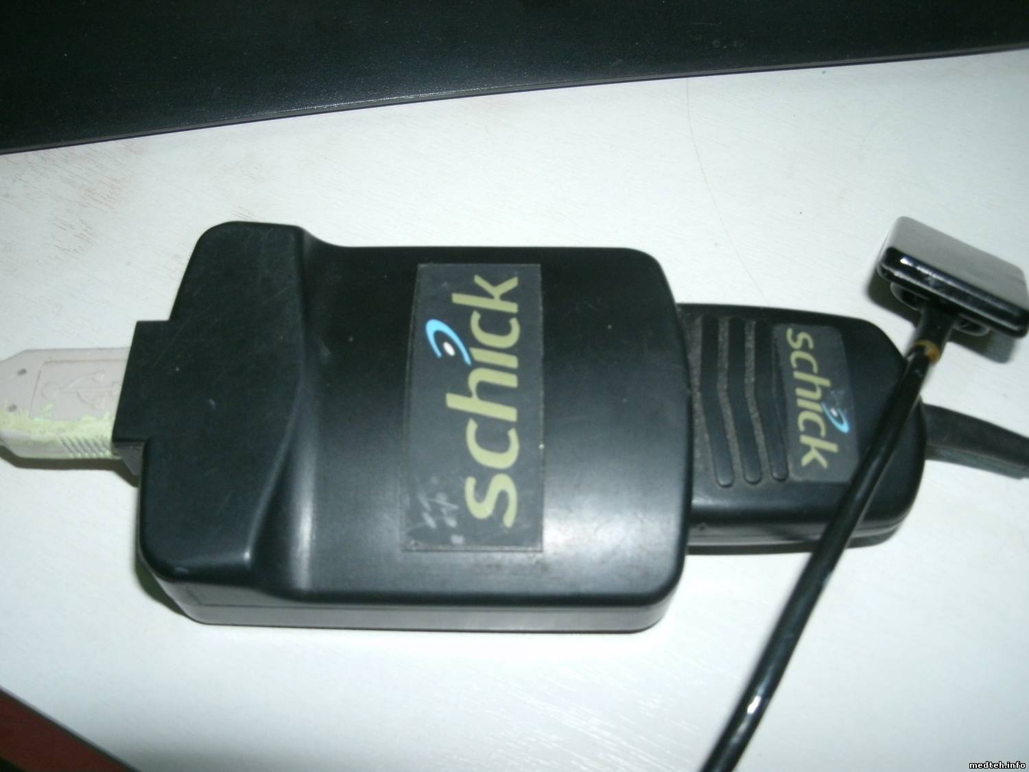

У меня возник вопрос по визиографу Schick, при включении программы, создании нового пациента, он начинает пытаться "сделать" сразу всю серию "снимков" (в этот момент сам рентгенаппарат выключен), при этом пишет "Reading image from sensor". После сканирования снимки белые. Проходит всю серию. Пробовал включать рентгенаппарат и подавать высокое, ничего не изменилось.
Вопрос, как дифференцироватьпроблему с датчиком от проблемы блока согласования?
Моно ли купить недорогой визиограф китайского производства? Слышал, что сейчас многие покупают китайщину, находят под нее ПО и работают, кто-нибудь в курсе?

Я думаю, что это будет дороговато. А есть визиографы за 100000 рублей, даже, говорят, дешевле. Насколько они хороши по соотношению цена/качество?
Для Schick где можно датчик купить? Говорят, их можно не оригинальные (Китай) ставить, получается намного дешевле. Никто не заморачивался?
На счет не оригинальных - не знаю, можно ли ставить и где-найти. У меня лежат три неисправных датчика Schick, все с разными неисправностями, все хочу попытаться хотя бы из трех собрать один, но все некогда. Новый стоит столько, что лучше купить какой-нибудь корейский. В одной клинике стоят Sirona и им уже по 5-7 лет, проблем нет(постучу головой по столу biggrin ) Вобщем, я разочаровался в датчиках Schick, для своих не рекомендую их ставить.
только у дилеров Schick . должна быть программа обмена.
любой датчик боится ударов , падений, перегиба , прикусывания кабеля. так что использование без позиционера - авантюризм. современные датчики практически неремонтопригодные и требуют очень осторожного обращения. стоит обратить внимание на

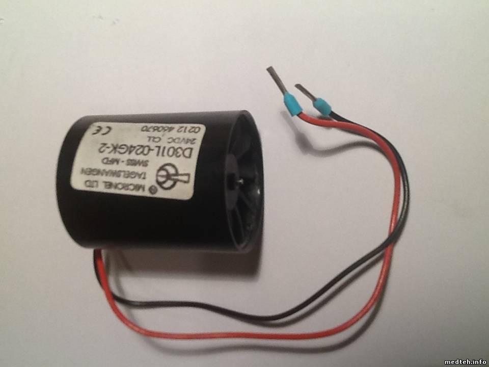

Уважаемые коллеги, подскажите, пожалуйста, что можно сделать с вентилляторами охлаждения лампы светильника на Евродентах? Начинают скрипеть подшипники. Есть ли замена?
Помогает ли смазка?

На "Смайлах" помогает, думаю и здесь поможет, только, если есть возможность, то ещё желательно и помыть.
По причине дороговизны и труднодоступности оригинала и других на 24В, я отдавал плату в переделку ( 24В на 12В ) и покупал подходящий по размеру вентилятор в магазине радио-компонентов.
На светильниках Faro разбирается и смазывается легко.
МастерБакуДата: Среда, 29.Май.2013, 22:30 | Сообщение # 192
Снять вентилятор.продуть ,разобрать, промыть спиртом, смазать.
big, какую плату?

Вставляю "свои пять копеек", в зависимости от установки, в "Смайлах" и т. д. есть, (внутри "Фаровского" светильника
bigДата: Среда, 29.Май.2013, 22:54 | Сообщение # 194
У вас сообщений: 1155
МастерБаку, ту, что в светильнике.
Поделитесь технологией разборки вентилятора ( см. фото ) ?

Плата - для сенсорного включения светильника.
А как добраться до подшипников вентилятора ? Полагаю, источник скрипа там.

Цитата (МастерБаку)
Крыльчатка снимается
не хотите снимать - не надо. возьмите иглу от шприца, согните её рыболовным крючком на карандаше, заведите конец под крыльчатку и оденьте на баллон смазки для наконечников , желательно не фирменный. предварительно вентилятор снимите.

После переделки платы вентилятор получает 12 VDC.
МастерБакуДата: Пятница, 31.Май.2013, 09:27 | Сообщение # 200
если вы думаете что я часто имею дело с евродентом - то ошибаетесь , их в городе 2-4 штуки . с двумя знаком ,но был там очень давно .под крыльчатку подводятся петли из тонкого одножильного провода
, потом концы скручиваем и стягиваем крыльчатку
допайки такой штуки
